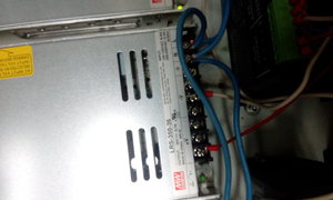

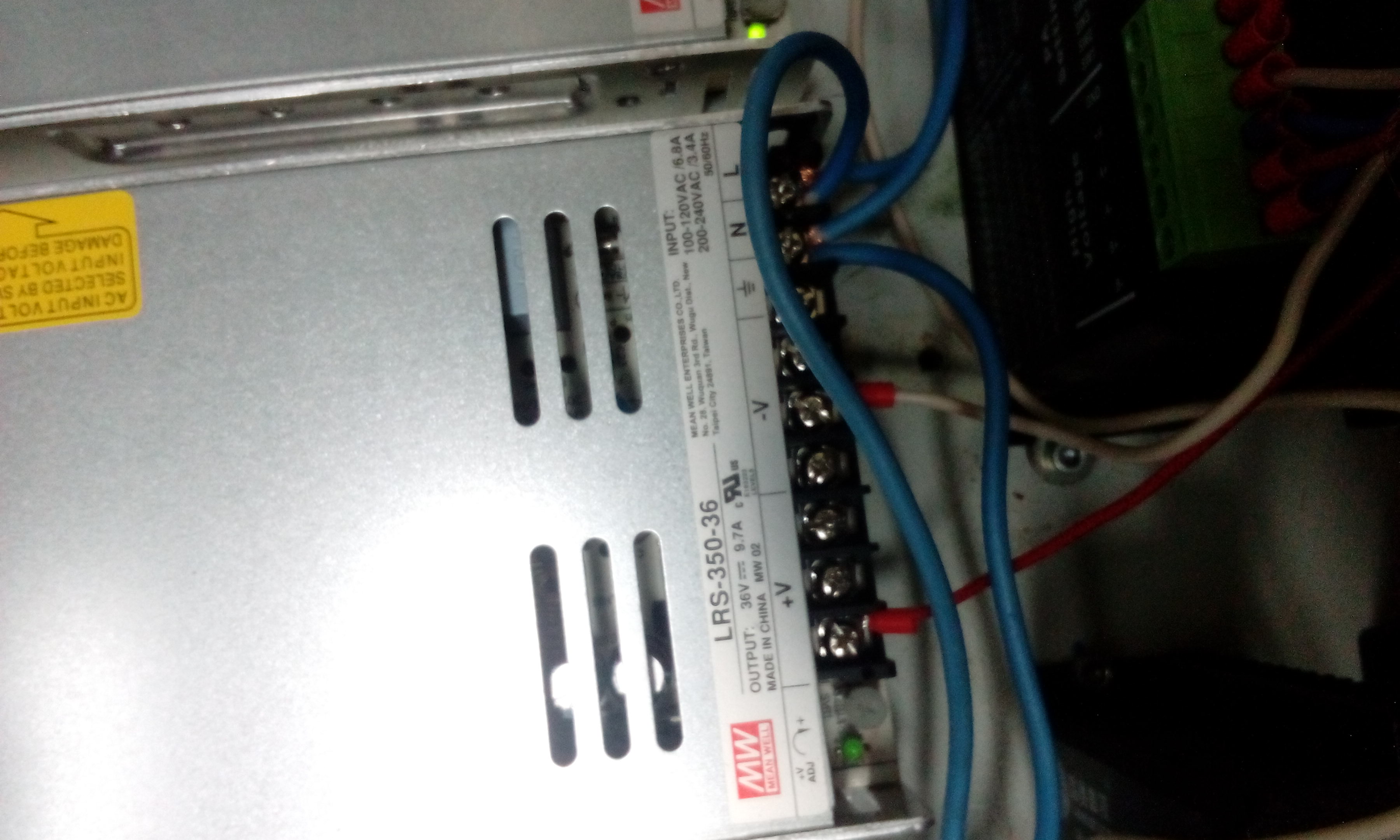

Доброго времени суток,господа! Как исправить ситуацию, подскажите! Есть блок питания mean well lrs-350-36,питает шаговик на станке. дорабатывал люфт в передаче - увлёкся и надвигал ось :rail: так что питание перестало приходить на движок, при этом на блоке вместо работающего зелёного светодиода теперь началось мерцание. Что можно сделать? фото присутствует
IMG_20181215_232347 (1).jpg (1638 просмотров) <a class='original' href='./download/file.php?id=152704&mode=view' target=_blank>Загрузить оригинал (728.81 КБ)</a>

гаечный ключ писал(а):Что можно сделать?
Отцепить драйвер двигателя. Если зеленый глаз не загорится, отремонтировать/заменить блок питания. Если загорится, дать блоку питания нагрузку на несколько ампер. Если держит, отремонтировать/заменить драйвер двигателя. Еще могло сломаться и то и другое, но это маловероятно.
Сообщения: 3772
Re: проблема с блоком питания
гаечный ключ писал(а):при этом на блоке вместо работающего зелёного светодиода теперь началось мерцание. Что можно сделать?
Скорее у вас что-то замкнуто и блок питания переходит в защиту от кз, вот и мерцает. Отсоедините нагрузку, если светодиод загорится - то проверяйте нагрузку, правильность полярности.
