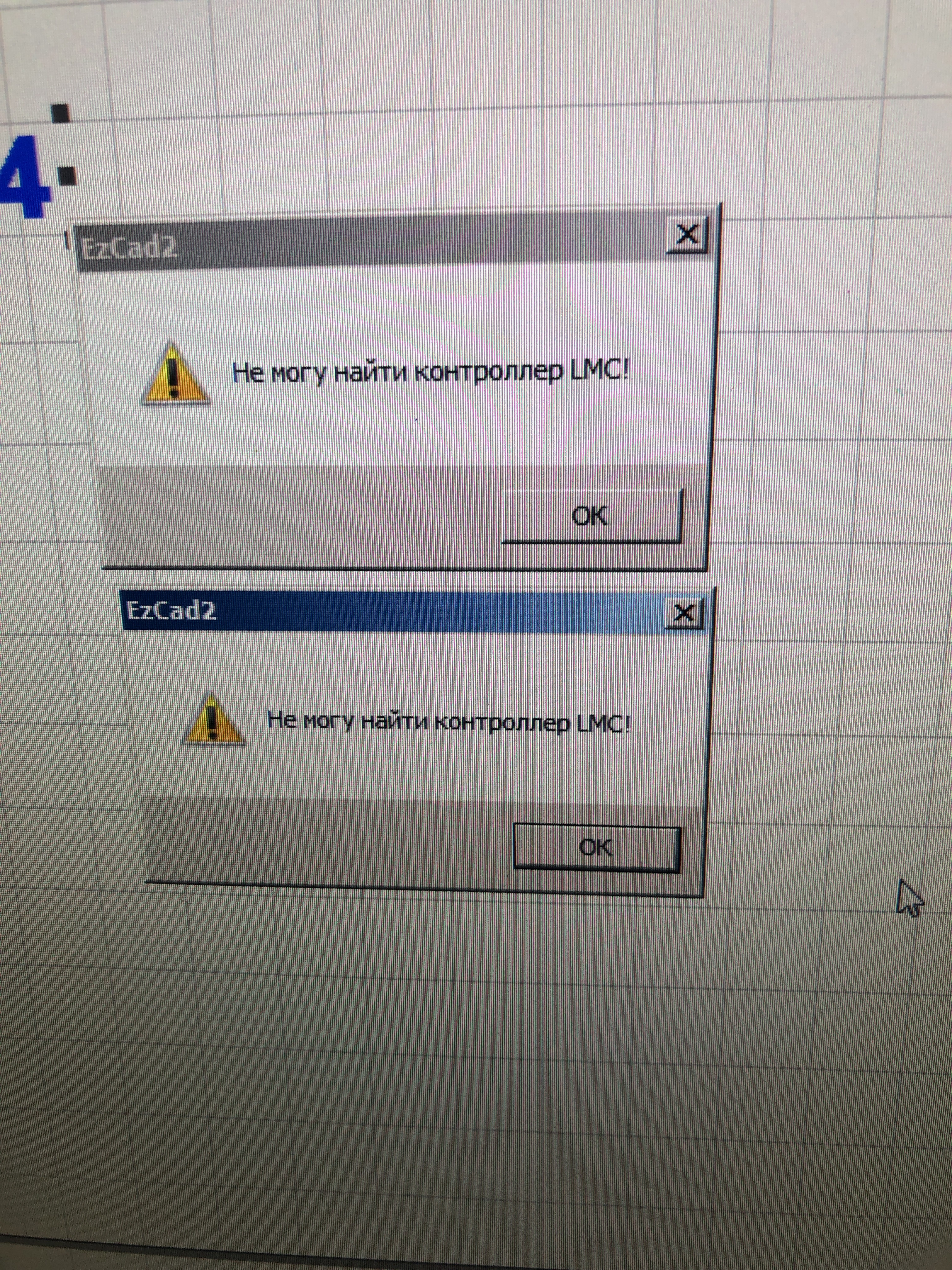

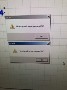

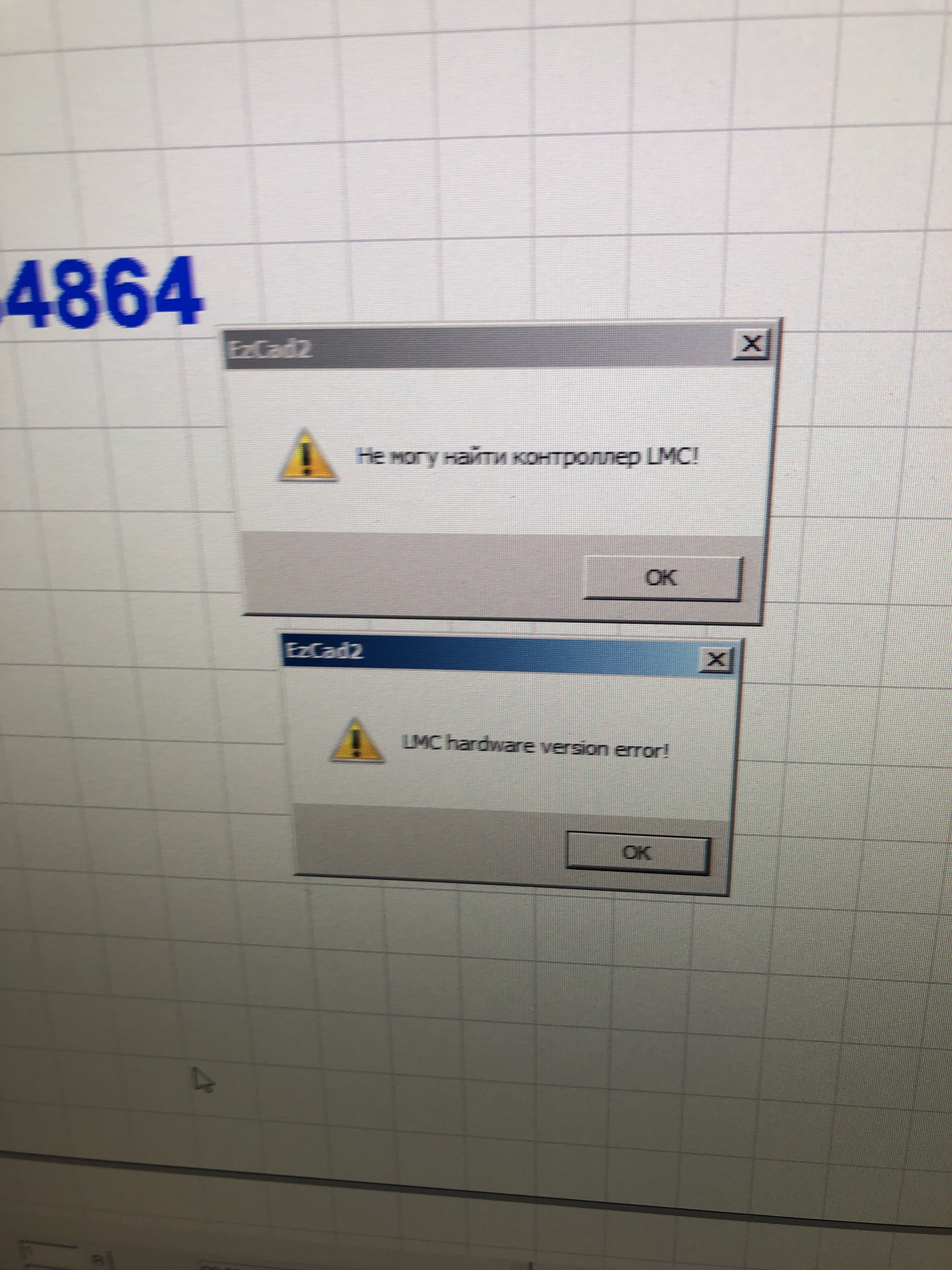

Вопросы: У твердотельного лазера RayMark появилась ошибка: не могу найти контроллер LMC - затем EZCad зависает. Причем все это довольно часто.
Сервисники пока не могут ничего сказать.
Прикладываю скрины ошибок и видео:

Судя по всему либо связь прерывается, или контроллер зависает, как-то попадалось устройство которое после включения немного работало, а потом вырубалось, там кондеры повздувались, так-что может стоит посмотреть электронику?
Есть ещё настройки энергосбережения, в которых может быть отключение USB, это в панели управления компьютером можно найти.

Сегодня стал обладателем маркиратора raycus, и столкнулся с частым зависанием программы, вылетом, и проблемой поиска контроллера.
Причину таких глюков нашел, как оказалось от контроллера до разъёма USB на корпусе используется небольшой удлинитель, а дальше используется обычный usb провод для подключения к компьютеру, так вот в такой связке постоянные глюки и проблемы.
Если снять верхнюю крышку блока, и контроллер с компьютером соединить одним проводом без переходников, всё начинает отлично работать.
Проблема была в проводах :-)
Если вдруг ещё кто-то с таким столкнется ;-)
