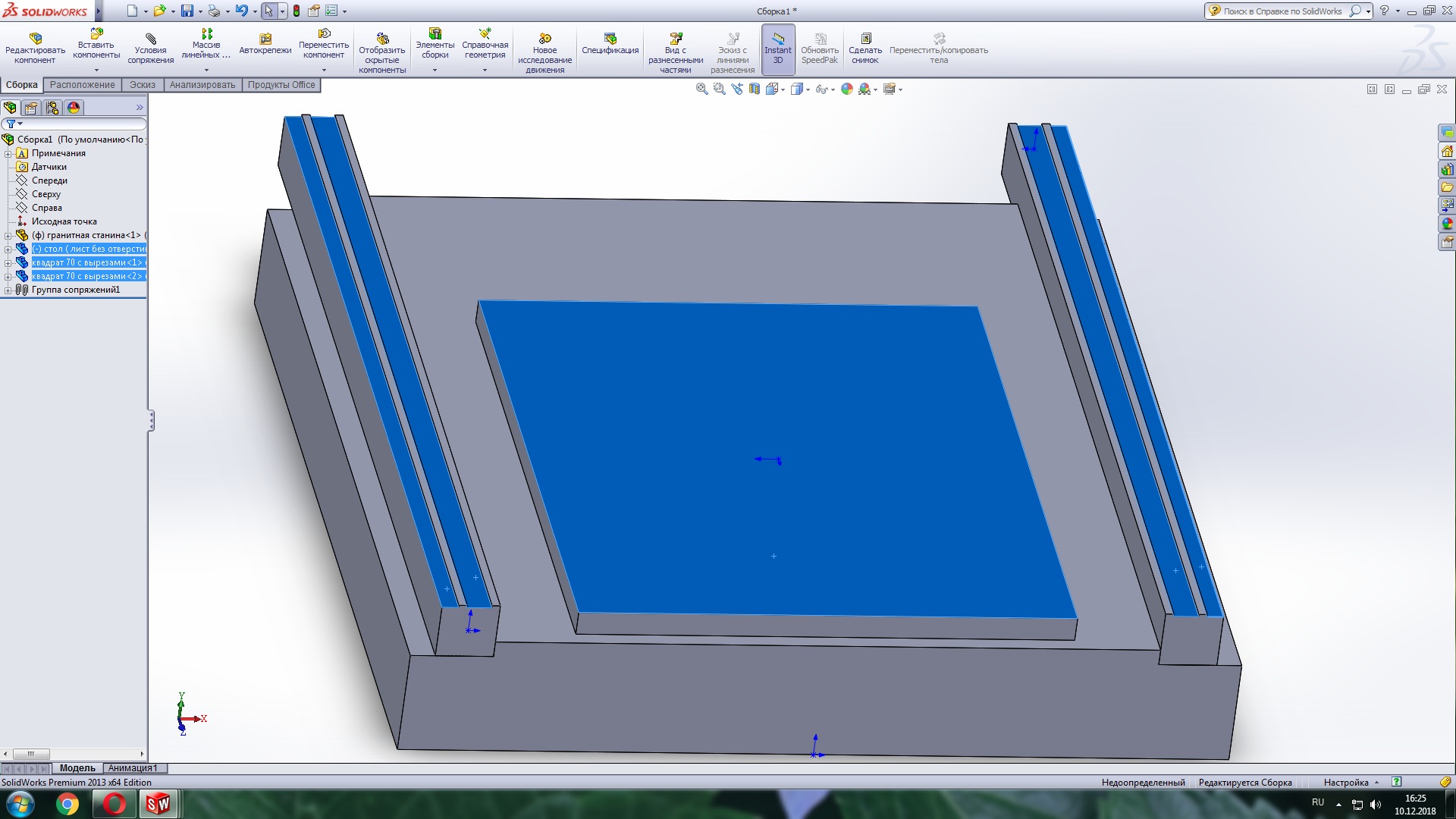

синим цветом указаны базовые поверхности, в центре рабочее поле, пазы под рельсы и зубчатую  рейку (2090 просмотров) <a class='original' href='./download/file.php?id=152463&mode=view' target=_blank>Загрузить оригинал (307.22 КБ)</a>
Доброго времени суток форумчане. Готовлюсь к постройке гравировально-фрезерного станка с ЧПУ на основе гранитной плиты. Краткое описание: основа (станина) гранитная плита (1000х1000х150) на которую будут установлены стальные закладные (два стальных бруска и стальная плита) через анкера +химический анкер, далее на фрезеровку базовых поверхностей. Монтажные отверстия под анкер пока не показаны на эскизе.Станок планируется на зубчатых рейках,и профильных направляющих ( 30 мм по Y и 20 по ZX ) Планирую гравировать фрезеровать клише , матрицы для литья, и формовки. На начальном этапе хотелось бы обсудить насколько вообще жизнеспособна такая конструкция , с гранитом не работ , поэтому хотелось выслушать критику , советы.

Зубчатая рейка, мне кажется, не даст той точности, которая необходима для гравировки

Гранит - это хорошо, зубчатые рейки, для этого дела - плохо.

Размер станка небольшой, замах на точность очевиден. Не применяйте рейки. Возьмите лучше швп покрупнее.

Покрупнее в смысле шаг побольше ?
Re: Фрезер по цветному металлу 600х700х120 мм на гранитной п
Диаметр

диаметр побольше

Lead писал(а):Планирую гравировать фрезеровать клише , матрицы для литья, и формовки.
из каких материалов ?

slavyan75 писал(а):из каких материалов ?
основная загрузка Д16Т

Lead писал(а): На начальном этапе хотелось бы обсудить насколько вообще жизнеспособна такая конструкция
Очень даже жизнеспособна -
http://www.cnc-club.ru/forum/viewtopic.php?f=146&t=7633

Плиту сам лить будешь или заказывать?

Планирую заказать чтоб отпилили. Это цельный кусок гранита , не полимербетон.
