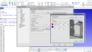

Первое мой станок упрощённо выглядит так:
Y_XZ.png (18555 просмотров) <a class='original' href='./download/file.php?id=152464&mode=view' target=_blank>Загрузить оригинал (89.16 КБ)</a>
в облаке
Правки:
26-12-2018: Сделал настраиваемый останов при смене частоты вращения шпинделя на черновых/чистовых операциях для станков с ручной регулировкой частоты.(циклы сверления не
реализованы. Файлы облаке)
24-12-2018: Собрал до кучи разные постпроцессора - действительна пока ссылка в облаке.
14-12-2018: Сделана визуализация и описание станка(очень сырые). Постпроцессор из старого проекта в этой конфигурации не работает.
Жду замечаний и пожеланий.

Начал работу над 4ёх осевой обработкой
L4x.png (18356 просмотров) <a class='original' href='./download/file.php?id=153683&mode=view' target=_blank>Загрузить оригинал (766 КБ)</a>
файлы в облаке
конфигурация в [DISPLAY] - GEOMETRY = -BXYZ (4ая вдоль Y, и привод со стороны максимума оси).
3ёх осевая - начал пользоваться - буду изменять по мере работы.
4ёх осевая - очень сырая, но использовать уже можно. Пробовал только на симуляции. Ось пока не стоит, жду драйвер на ось X. На этой оси подключен канал который на B.
Пока разбираюсь с переключением станка в солидкаме на разные конфигурации, как разберусь сделаю файлы на один станок под разные обработки 3ёх и 4ёх осевые.
Как-то странно работает VMID - конфигурирую с 0. не правильно расположение осей передаёт в конфигурирование операций.
Беру за основу какой нибудь поставляемый VMID - вроде как работает...
s4x.png (18352 просмотра) <a class='original' href='./download/file.php?id=153684&mode=view' target=_blank>Загрузить оригинал (183.62 КБ)</a>
Кстати если нужно симуляцию под симко нормальную увидеть. Жаль он многоосевую в твёрдом теле не визуализирует.

Sandr
DmitriiNT писал(а): ↑31 мар 2020, 10:01 Очень хорошая программа. Постоянно пользуюсь.
В архиве есть постпроцессоры для LinuxCNC
А вот кто знает как в SolidCam 2020 подключать машины по vmid/gpp ?
В MachineEditor есть - а вот как подключить :thinking:
В Technology Database позволяет только файлы CTL использовать
