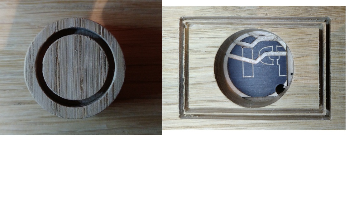

Добрый вечер! Нужен совет опытных мастеров.
Собрал электронику для маленького китайского станка, работаю в Mach3 ( + арткам ).
При резке происходит небольшое смещение по одной стороне ( см толщину кромки ).
Калибровку проверил ( ОК ). УП делал на другом чпу - все ок.
Подскажите где копать? Смещение по одной стороне! Что это может быть?

Все что угодно - люфт, отгиб фрезы, пропуски шагов.
Сообщения: 11731
Re: Смещение векторов при резке
Если ArtCAM на компьютере станка и управление по LPT, то он будет опрашивать ключ защиты в LPT. Естественно, это приведет к ошибкам в работе.
Может быть проблема смещения из за помех.
Может быть стоит увеличить интервал между импульсами Step и изменением уровня Dir.

michael-yurov писал(а):Может быть проблема смещения из за помех
Весьма маловероятно. Помехи (как и пропуски шагов) - есть вещь переменная (а на фото четкое смещение на определенное расстояние).
Вот у меня при гравировке и сверлении плат идет постоянное смещение отверстий (относительно дорожек) по Y (всегда на -0,2).
Думаю, надо рыть со стороны САМа, но, могу ошибаться.

У меня такая же проблема Пройдет по Х несколько проходов и самопроизвольно идет по диагонали, потом останавливается и продолжает фрезеровать как положено по программе. Но уже вся картинка уползла не понятно куда. Я думал что слабоватые шаговые движки.Якобы фреза стаскивает их. Купил в два раза мощней. Поставил, завел УП. тоже самое. Мне кажется что это наводки на плату управления.Что скажет народ?

Александр.Н писал(а):Мне кажется что это наводки на плату управления.Что скажет народ?
А вот такие штуки на пробовали на провода/жгуты навешивать:

было подобное на первом фрезерке, когда все провода были в куче, да еще и кольцами смотаны... Методом тыка растащил все по разным сторонам станочка, а шпиндель пришлось вообще в другую розетку включать.
Правда, у меня тогда даже заземления небыло, БП с платой управляющей в фанерном ящичке стояли...
Часто бывали сбои прямо в работе, когда наэлектризованный шланг пылесоса разряжался на корпус станка - сразу происходил сбой в программе обработки и фреза ехала куда ей хотелось, абсолютно в любом направлении...

Сегодня добил эту проблему. Размотал все провода по отдельным пучкам,а то были все в куче. на контакты шпинделя поставил искрогасящие конденсаторы по 100пф. Запустил машину. Отработала без збоев. После фрезеровки включил лазер, отработал без проблем .Я почему то думаю, что это помогли искрогасящие конденсаторы. В общем надо гонять и наблюдать. Обидно ,что деньги потратил на новые шаговики, а может и к лучшему!

Тут или проблема в механике, где-то что-то подклинивает и поэтому станок дает смещение по внешнему контору. Или проблема в выводе УП в Mach3, проход делается не там - при создании УП идет выбор постпроцессора и если его выбрали не правильно, то возникают артефакты. Короче надо проверять механику или УП
