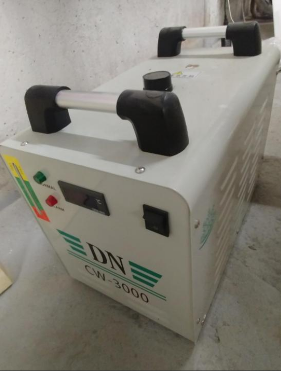

[Продано] [Чиллер CW-3000][Ростов и ТК]

А чем этот не устроил?

Если летом +30 +40 град, то ниже этой температуры лазер/шпиндель не охладить.Argon-11 писал(а):А чем этот не устроил?

Номер телефона добавил, на нем есть whatsapp, viber, telegram, можно звонить. А чиллер действительно не устроил тем, что летом у нас в Ростове слишком часто 40* держится + у меня лазер, мне нужно градусов 10-14 держать.Argon-11 писал(а):А чем этот не устроил?
Контакты бы оставили, чтоли...

для чего он создан? Если и лазер и шпиндель не может.aftaev писал(а):Если летом +30 +40 град, то ниже этой температуры лазер/шпиндель не охладить.Argon-11 писал(а):А чем этот не устроил?
Как если резервуар увеличить? Не поможет?

Там просто радиатор и вентилятор. Так что оно нафиг никому не нужно. Вся суть в том, что китаёзы его втюхивают в небесплатный комплект на лазерные станки.

Да ну нафиг, как не нужно... у меня такой же на 3 кВт шпиндель сейчас стоит, вроде пока справляется. Не будет - поставлю последовательно доп. радиатор. Для лазера, наверное, да, не годится.Andy52280 писал(а):Там просто радиатор и вентилятор. Так что оно нафиг никому не нужно.
А вот подумываю на СОЖ такое применить. Объем там нормальный, вроде 9л, есть индикатор наличия жижи в системе. И рециркуляцию можно приспособить. Нужно только залезть внутрь и подключить помпу к ЧПУ. Что может быть контраргументом?

Ну, разве что только то, что эта штука предназначена для гоняния внутри чистой фильтрованной-стерилизованной жидкости. От СОЖ там все махом засрется и останется только выкинуть этот супер-пупер девайс. Вроде для охлаждения СОЖ применяется двухконтурный способ, когда теплоноситель бегает внутри змеевика чистенький, а змеевик в кадушке можно и веником от мусора иногда прополоскать.
