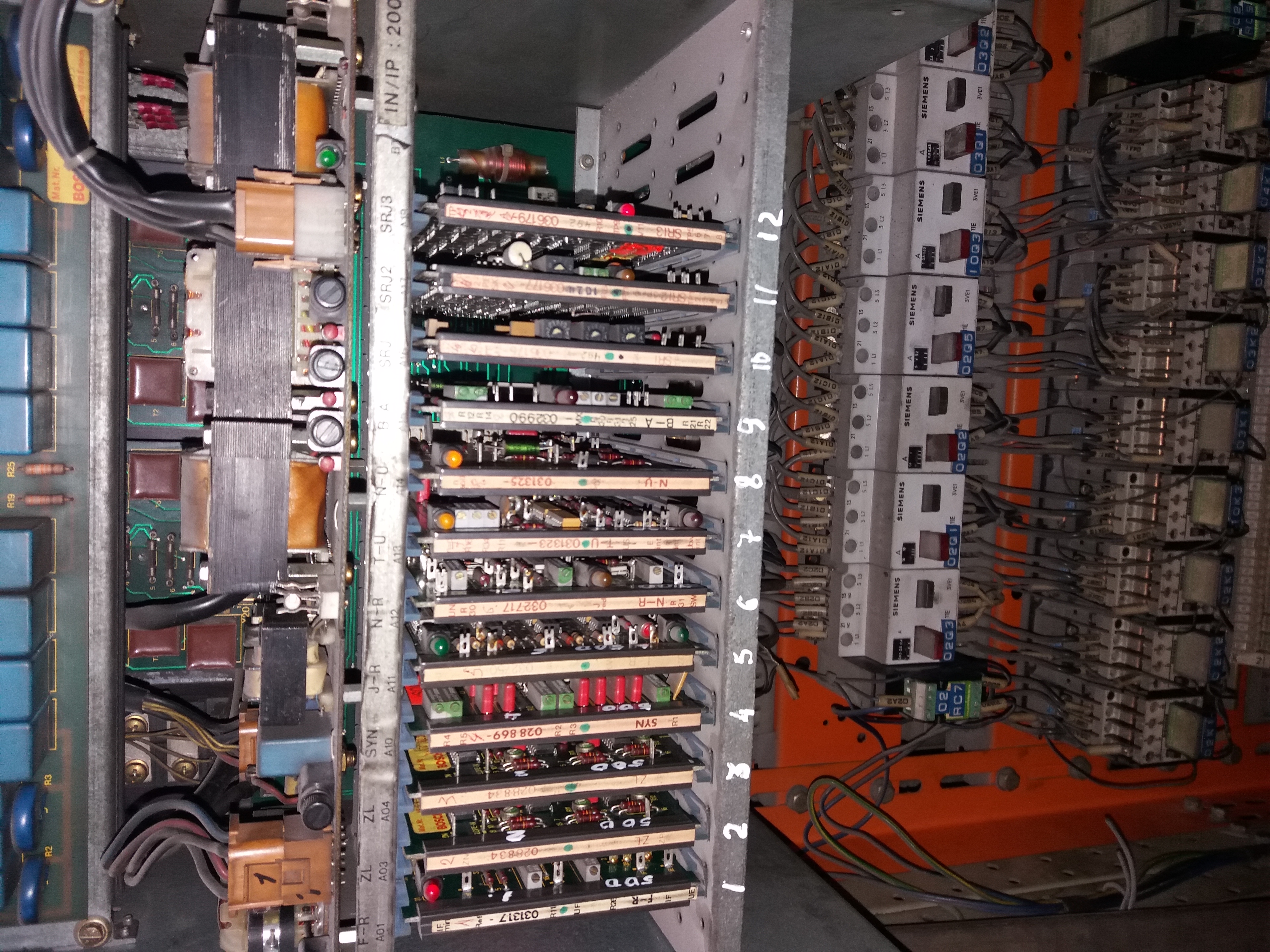

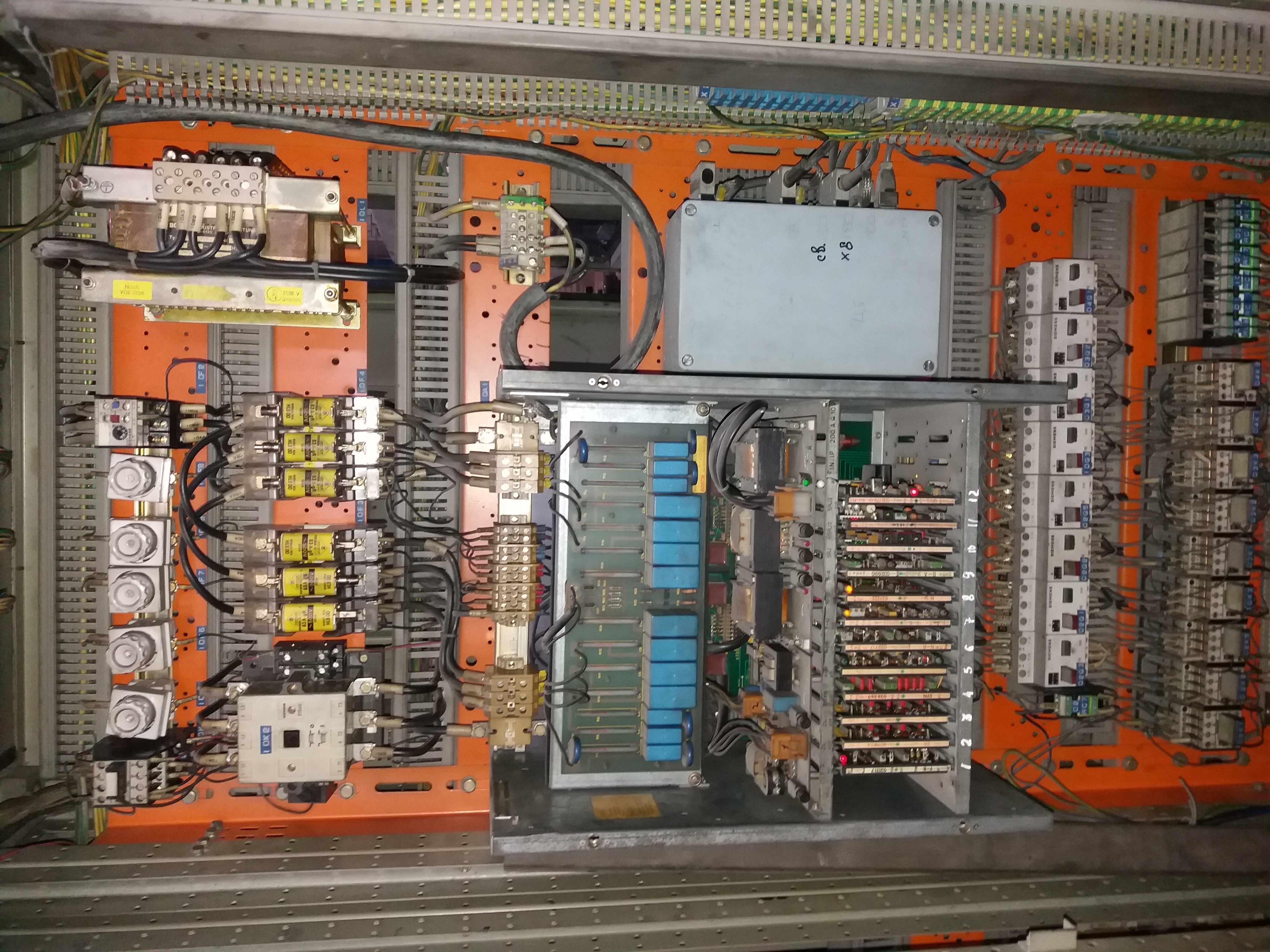

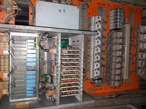

Ивановский ИР500 :
был с чпу_Бош , приводы тоже немцы.
Есть желание перевести на емс.
в принципе - тему можно было бы размещать в разделе емс ,так как в основном будут размещаться решения именно в плоскости
сопряжения стойки и станка...
пока вопрос:
нет ли у кого схем на бошевские приводы (главного движения в первую очередь интересует)?

привод называется SH70-220

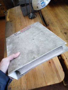

Подключения, или самого привода? Должны быть, если не провтыкали. Завтра спрошу в бригаде. Станки у нас гомельские вроде все, но привод я в лицо узнаю, оно.

N1X писал(а):Подключения, или самого привода?
схемы подключения есть))
(в бумаге в нескольких экземплярах!)
а вот "нутро" привода шпиндельного(тиристорного) - нет(
даже ошибки идентифицировать не можем...(светодиоды)

Ну если схем и не найду (так же не уверен, что они были, 3 года уже как ИРы законсервированы), то по нашим наработкам постараюсь отписать...

Короче талмуд на привод у нас должен быть, направление поиска мне указали, завтра постараюсь зайти в волшебный чуланчик...

N1X писал(а):Короче талмуд на привод у нас должен быть, направление поиска мне указали, завтра постараюсь зайти в волшебный чуланчик...
N1X, есть еще надежда на волшебный чуланчик?))
Сообщения: 3653
Re: IR500 под емс
Блин, пустой жбан ношу на шее... Узнать-узнал, сходить забыл. 9го только буду на работе. Поставлю напоминалку.

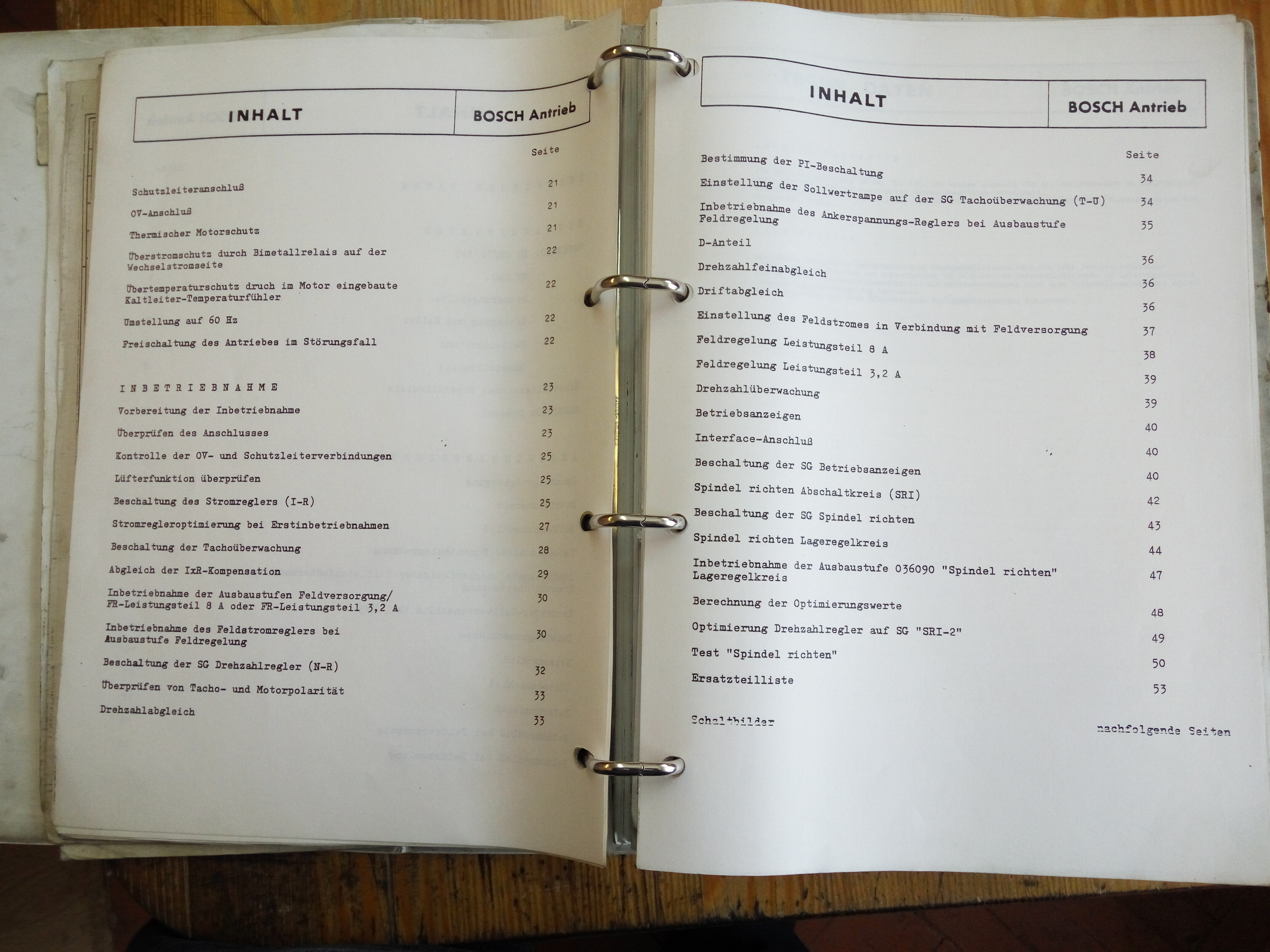

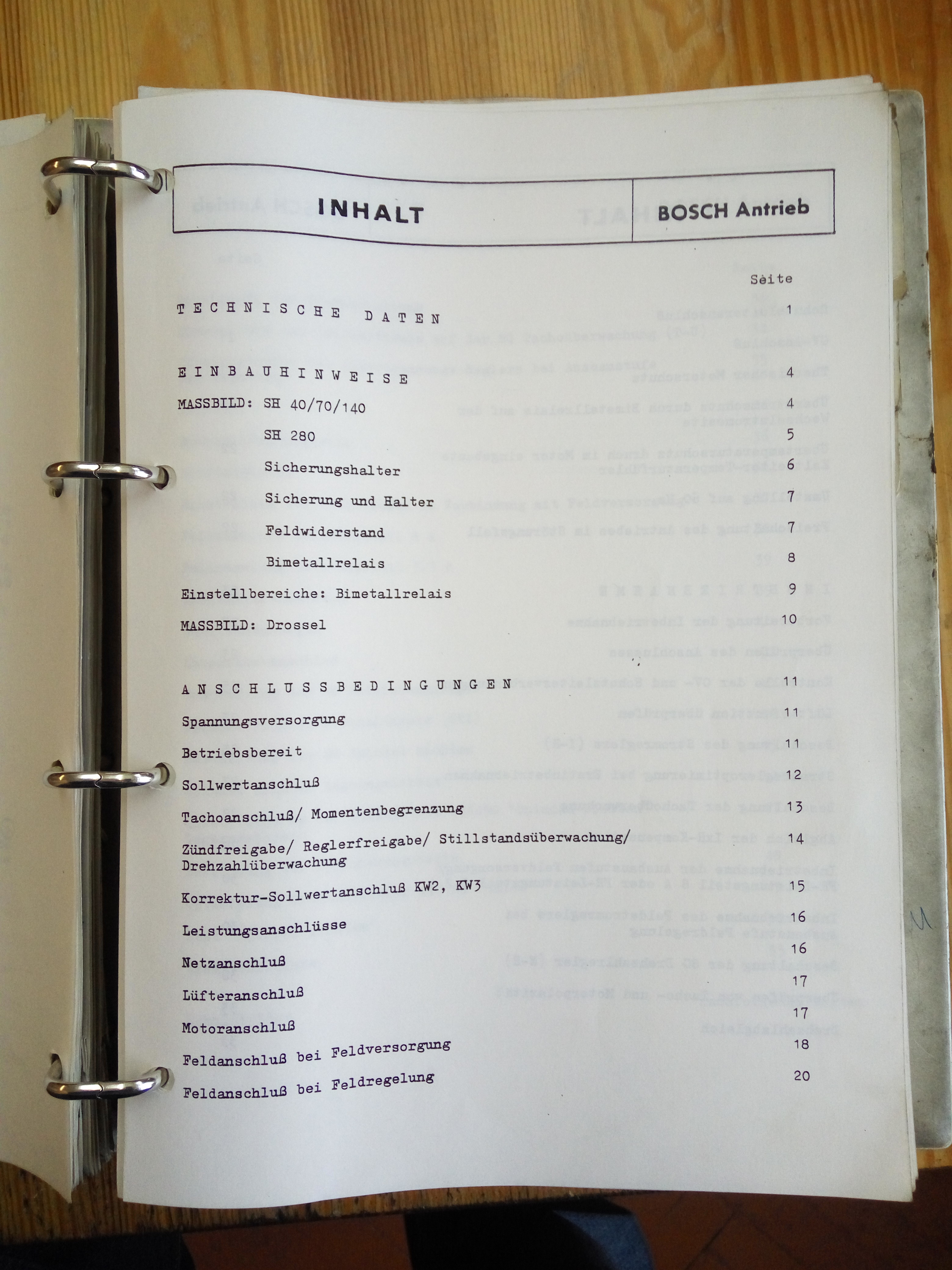

Мануал + схемы на главный привод есть, но есть пара нюансов:
1. Многобуков, если все подряд сканить, то это надолго )
2. Немецкий язык.
Может нужно какие-то определенные части?
