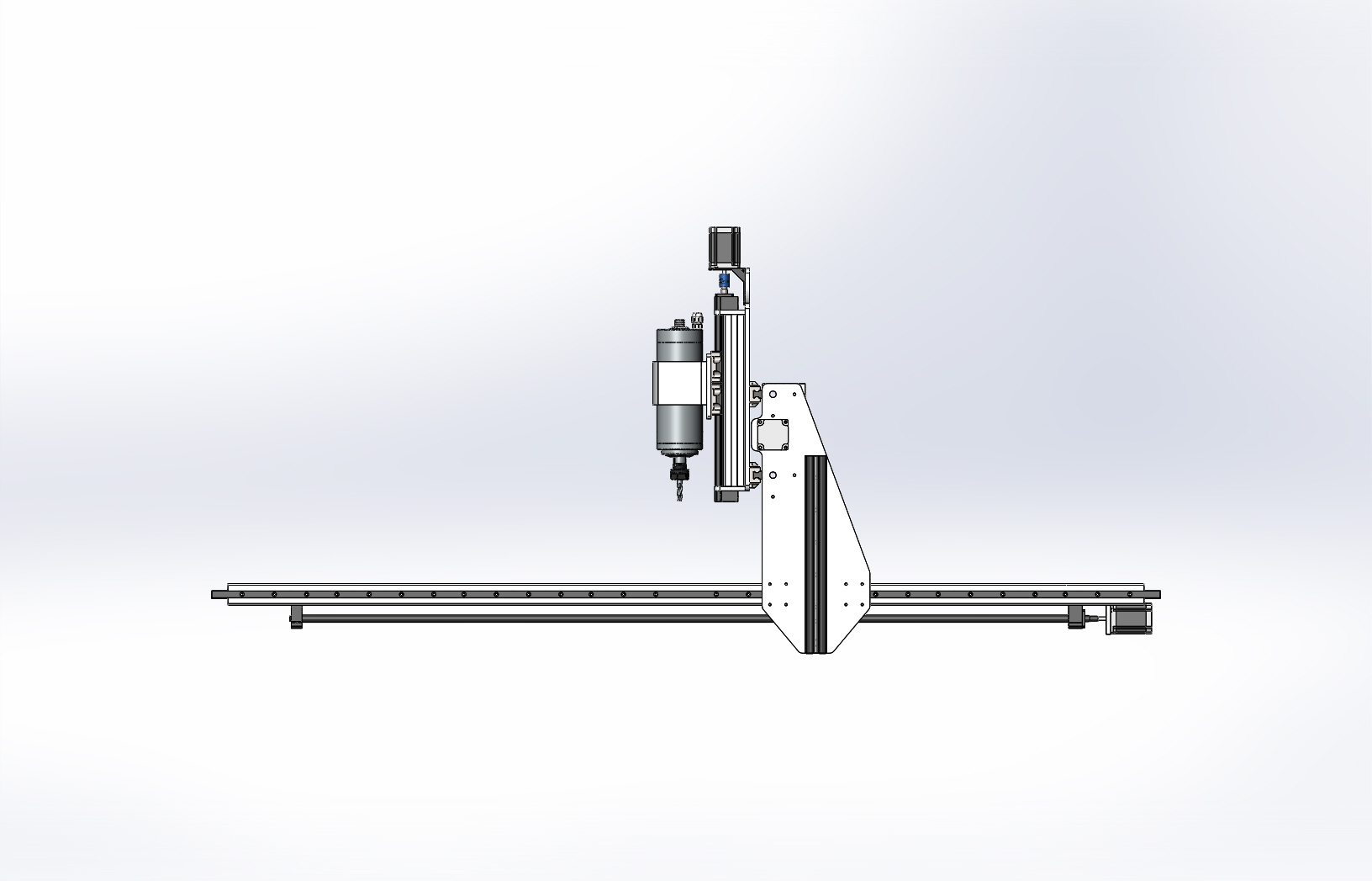

Всем доброго времени суток.
Решил собрать станок с рабочем полем: 1400х800х200, исключительно для резки фанерных листов.

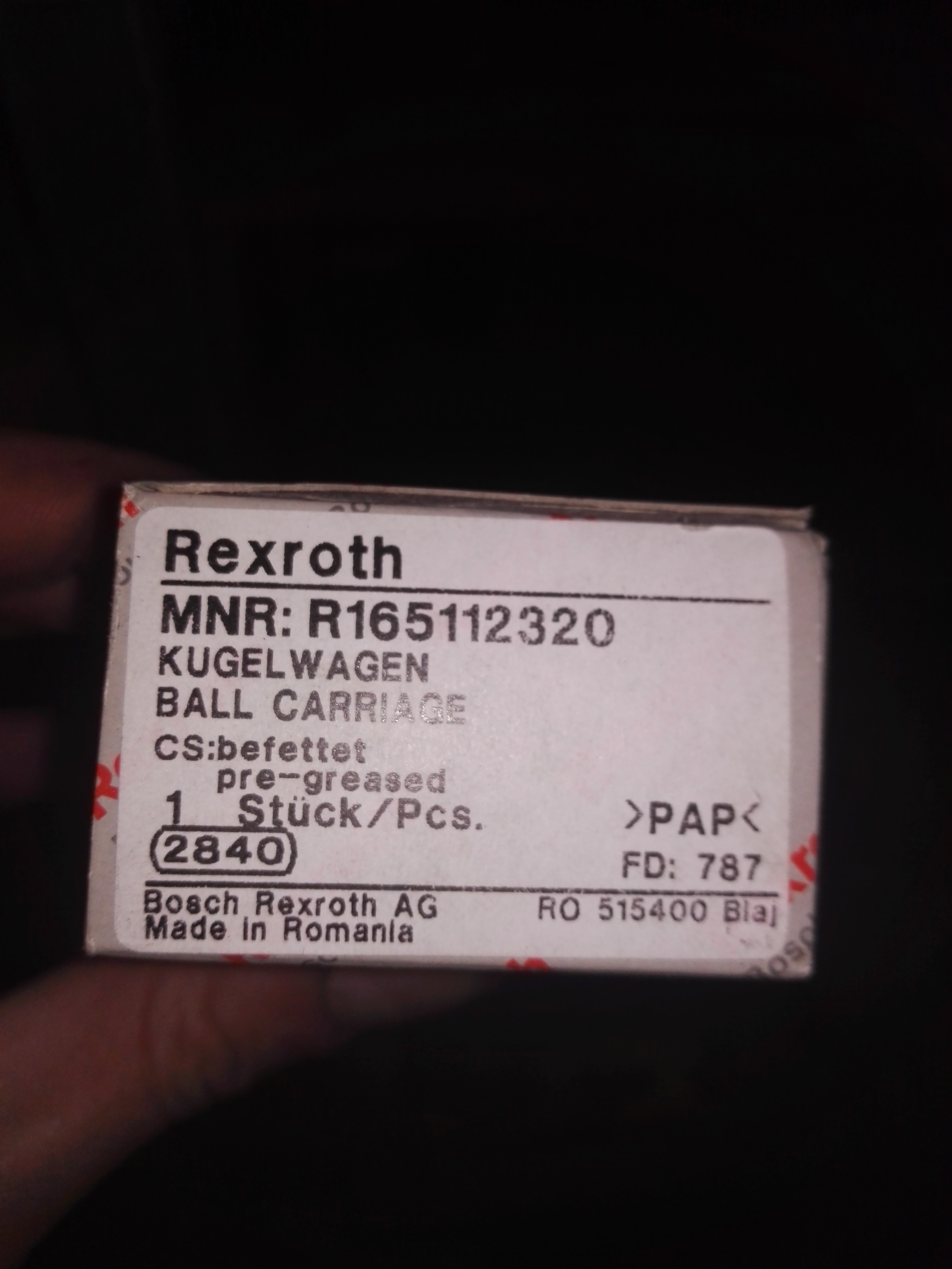

На линейных подшипниках и рельсах Bosch-Rexroth R1651, в принципе есть свободный доступ к направляющим любого размера, с подшипниками сложней.
Раму решил собирать на профилях 40х40 и 40х80 Bosch-Rexroth.
Весь листовой материал планирую резать на лазере из 8мм AlMg 5, более толстого материала нет.
Оси Y и Z будут двигаться при помощи ШВП 1605,про ось Х ещё думаю вероятней всего тоже на 1605,так же рассматриваю ремень как вариант(Ремень специальный, с стальными тросами внутри, маркировки под рукой нет).
Шаговики будут Nema 23.
Шпиндель хотелось бы 2,2кв на воде,но думаю, что более маленький, на 1кв, тоже должен справиться.

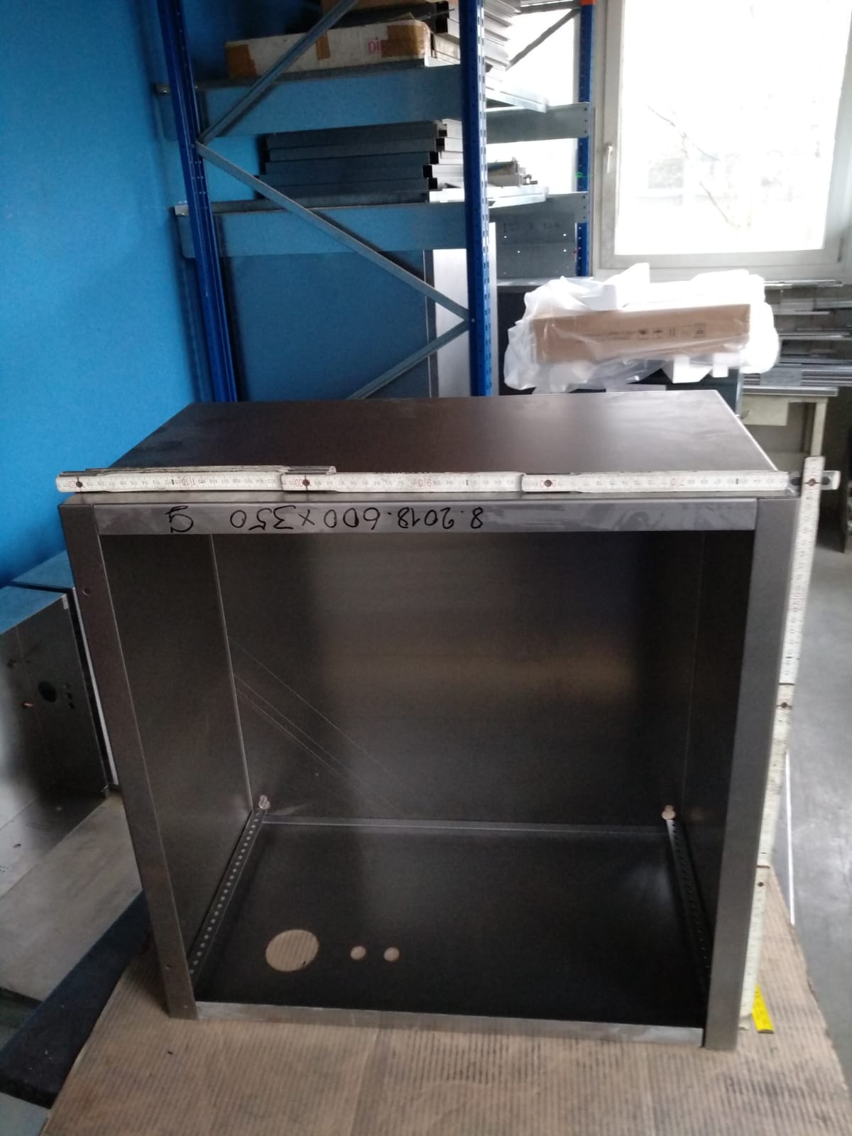

Шкаф для электроники есть промышленный 350х600х600.
Хотелось бы услышать ваше мнение,критику,советы.
Описание станка, основные характеристики: Портальный станок,для резки фанеры.
Рабочее поле: 1400х800х200
Обрабатываемые материалы: Дерево
Чертежи, фото, видео станка:
3D.jpg (6683 просмотра) <a class='original' href='./download/file.php?id=151705&mode=view' target=_blank>Загрузить оригинал (102.99 КБ)</a>
Сборка.jpg (6683 просмотра) <a class='original' href='./download/file.php?id=151706&mode=view' target=_blank>Загрузить оригинал (124.9 КБ)</a>
[/b]

на Х надо два винта, тем более при такой хлипкой конструкции

Боковины портала разверните, установите на портале плиту, связав тем самым профили конструкции. И самое главное, висячий стол станиной не является. У Вас один вал по оси X, ширина портала 800 мм и очень шаткая конструкция станины. Жесткости нет совсем. Станок будет не квадраты фрезеровать, а шестиугольники. Раму стола нужно делать пространственной, укосины везде где можно установить.

[TARAN]> писал(а):Боковины портала разверните, установите на портале плиту, связав тем самым профили конструкции. И самое главное, висячий стол станиной не является. У Вас один вал по оси X, ширина портала 800 мм и очень шаткая конструкция станины. Жесткости нет совсем. Станок будет не квадраты фрезеровать, а шестиугольники. Раму стола нужно делать пространственной, укосины везде где можно установить.
Вал 1 потомучто ещё думаю насчёт привода,станину установлю из фанеры 22 мм,на всю площадь.

Nonstopich
Винты выглядят как бельевые верёвки в панорамных окнах.
Помимо всего прочего: висячие рельсы - это чего такое? Они небось уже куплены. И именно этой длины.
Так тогда и рисуйте с учётом этого. "Окошко" - типа рама, типа основание, снизу зашивайте тем же профилем. Связывайте центр стола с его краями.
И никакая фанера в виде основания не катит.

Обновил конструкцию
Nonstopich писал(а):Винты выглядят как бельевые верёвки в панорамных окнах.
Винты рисовал от столба.
Вывешенные рельсы,это они у меня такого размера,я их не покупал это из остатков на работе взял.
Размеры рельсов вообще не проблема могу взять хоть 6М любого сечения.
Профили тоже уже пиленые,так как был у меня до этого коперовальнофрезерный станок,вот пытаюсь переделать на чпу,с наименьшими затратами.
Если основание это сама поверхность на которую буду класть детали,то почему не катит?

Станина скорей всего будет делаться из электрошкафа,под размер рамы,в нём будет установлена ванна с водой, для шпинделя,компрессор для сжатого воздуха и пылесос с циклоном
Re: Портальная фрезерный станок по дереву 1400х800х200
Добавлено: 04 дек 2018, 10:14
hmnijp
Bioraptor писал(а):
hmnijp писал(а):А станина, собственно, будет какая нибудь?
Хм, то есть жесткость станку обеспечит электрошкаф?
Добавлено: 04 дек 2018, 10:39
Nonstopich
Bioraptor писал(а):Станина скорей всего будет делаться из электрошкафа
Дядь, не надо :)
Сделайте конструкцию, с минимальным "надрывом" в плане усилий, но чтоб хоть какой-то намёк на станину с укосинами/распорками был.
А шкаф просто внутрь этой конструкции повесить можно.
Не надо жидкость возле электрике, так ещё и в замкнутом пространстве. Чревато...

hmnijp писал(а): Хм, то есть жесткость станку обеспечит электрошкаф?
А что,там стенки 2,5мм, не хватит?
Ну жёсткость станку даёт именно конструкция из алю профилей,шкаф как подставка
Nonstopich писал(а): Дядь, не надо :)
Т.Е. сварить стол-подрамник из профильных труб? Тяжелый будет пипец.
