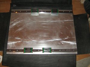

rustech писал(а): низ стола, пазы для рельс. немного промахнулся на 2 сотки на сторону когда делал, сами рельсы 20,02 у основания, а паз сделал 20,06. но вроде сидят не болтаются. но придётся всёравно выставлять походу =(
А все равно выставлять надо. Первую рельсу упираешь в бортик, а вторую по ней индикатором выставляешь.
А какой толщины у тебя плита? Что-то кажется слишком легко 40 кг для такой толщины :).
И не тонковата ли будет ШВП для такого тяжелого портала?
ЗЫ подход солидный :good:
Re: Самодельный станок RusTech.
Добавлено: 25 сен 2012, 12:47
rustech
Nick писал(а):А все равно выставлять надо. Первую рельсу упираешь в бортик, а вторую по ней индикатором выставляешь.
Так и буду делать, поставлю рельсы, уперев обе в одну сторону, проверю индикатором, будет расхождение, придётся выставлять.
Nick писал(а):А какой толщины у тебя плита? Что-то кажется слишком легко 40 кг для такой толщины .
Толщина 58
Nick писал(а):И не тонковата ли будет ШВП для такого тяжелого портала?
Вроде одна каретка около 300 кг держит спокойно. А выдержит ли резьба в плите (куда крепится рельс) я не знаю, практика покажет)

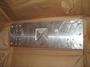

Добавлено: 26 окт 2012, 20:15
rustech
Нижняя пластина портала (10778 просмотров) <a class='original' href='./download/file.php?id=8756&mode=view' target=_blank>Загрузить оригинал (44.9 КБ)</a>
стол снизу (10778 просмотров) <a class='original' href='./download/file.php?id=8757&mode=view' target=_blank>Загрузить оригинал (57.14 КБ)</a>
стол снизу
