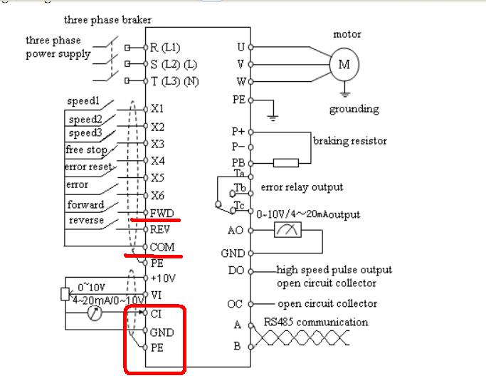

Re: Viktor 1224 замена шпинделя COLOMBO 2.2 на китай.2.2кВт
Добавлено: 26 сен 2012, 17:30
вот теперь что то видно.
Красный идет на СОМ
Желтый на CI
Синий FWD
находим мануал на частотник http://xinje.pl/pliki/INSTRUKCJE/Invert ... verter.pdf и изучаем.
Находим на него схему в мануале
и по схеме видим что если замкнем СОМ и FWD шпиндель должен начать вращаться
Частотник.jpg (4100 просмотров) <a class='original' href='./download/file.php?id=8156&mode=view' target=_blank>Загрузить оригинал (48.05 КБ)</a>
обороты задают другие выводы
Добавлено: 26 сен 2012, 17:31
по схеме чтобы работали обороты судя по схеме на управление на частотник должно идти 4 провода, а не 3 видать вы провод оторвали.

Нет сигналов на входе частотника он не запускается. А сигнал должна дать плата от НС Студио
