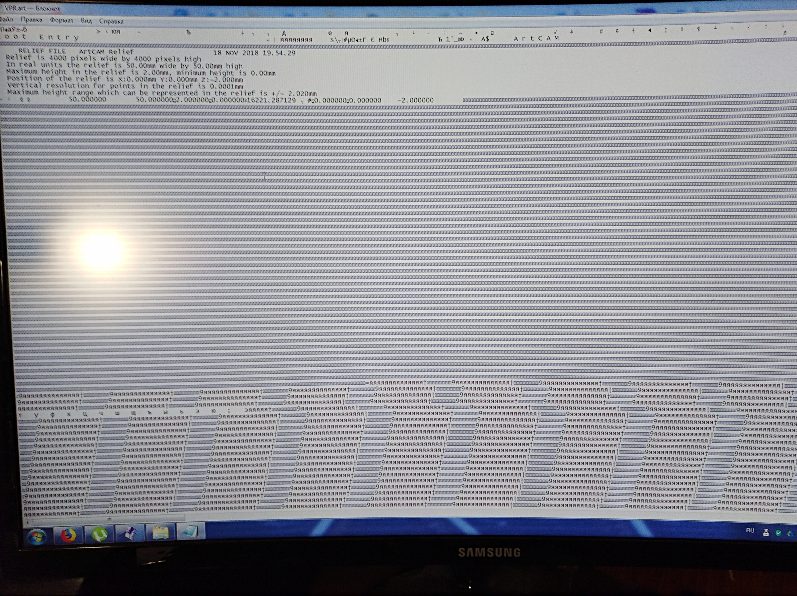

После создания УП в Artcam 9.1 pro не могу открыть его в Mach 3, т.е. загружаю файл в load G CODE и ничего не происходит. На просторах интернета я в общем понял, что существует такая штуковина как постпроцессор,
но до конца понять что это такое я так и не смог :thinking:. Собственно вот такая история, может кто-нибудь подсказать в чем заключается проблема?

Открой файл блокнотом. В нем что-нибудь есть?
Размер файла не нолевой?

вот такая бяка получается при открытии блокнотом. Размер 7,4 МБ

Так это не файл траектории обработки (не G-код), а сохраненный файл проекта арткама. Естественно, что mach3 его не понимает.

А как его перевести в g code?

Блин, лохнулся, понял что немножко не так делал, сохранил в формате tab, вроде мач увидел и прорисовал, завтра попробую запустить
