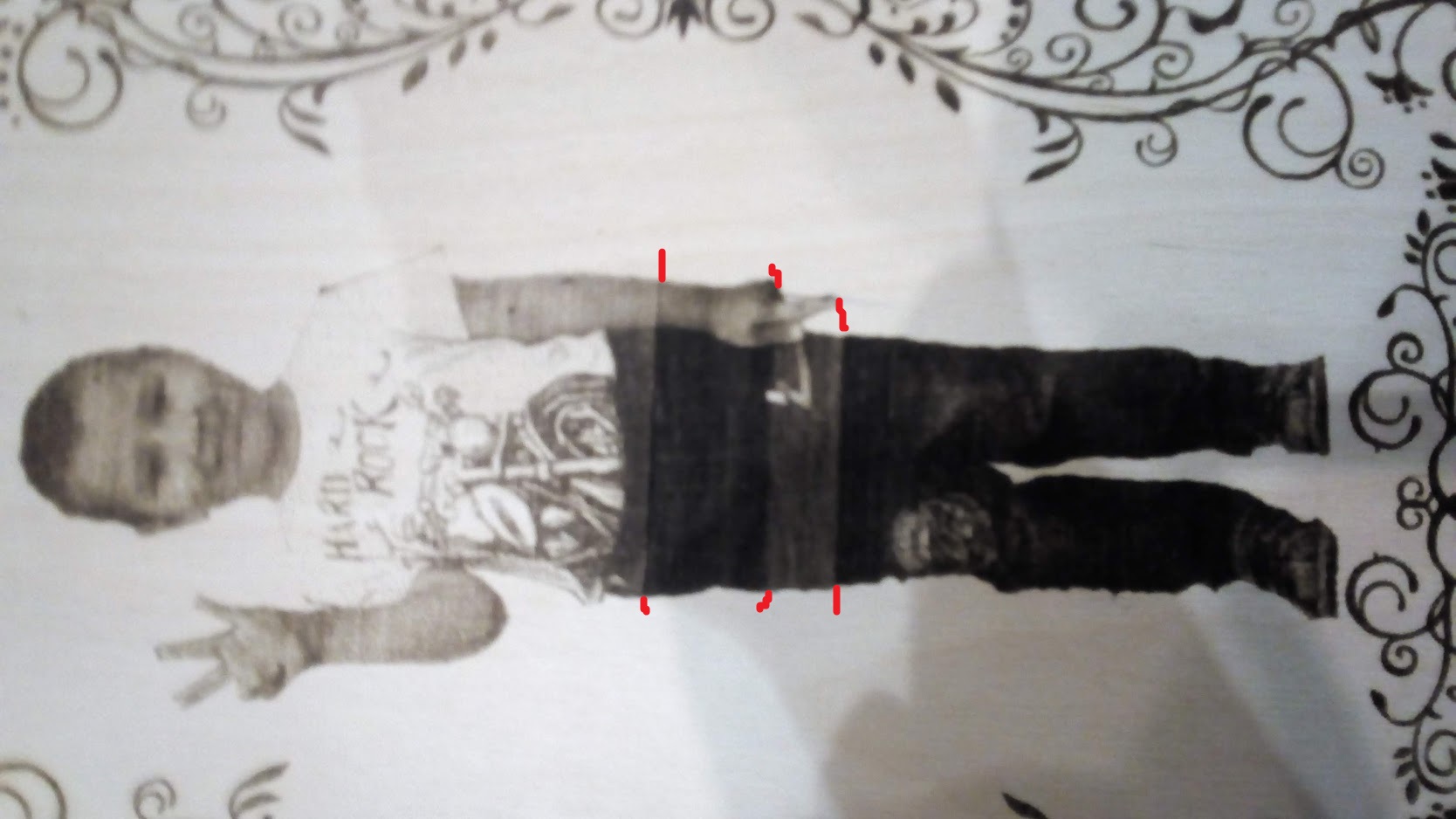

Здравствуйте товарищи! Я сильно извиняюсь что со своими мелкими, проблемами к вам пришел (это не сарказм если что), но очень надеюсь на вашу помощь.
Станок китайский, 2500мвт (в чем честно говоря сильно сомневаюсь, но это для мня не принципиально) работает под управлением Laseraxe
Брался этот аппарат в основном для выжигания простых линейных рисунков (разметки фанеры для последующей резки лобзиком например), Но возможность выжигать фото нет-нет да не давала спокойно спать, в общем, когда появлялось время, эксперементировал методом научного тыка, иногда почитывал форумы соответствующей тематики, но то времени нет то лень то башка не варит...
Суть проблемы: При любых настройках которые пробовал (а пробовал за 2 года много) лазер прожигает одни участки сильнее других.Фото проблемы прилагаю.
Ну и ессесено огромнейшее спасибо тем, кто потратит на меня свое время.

Я сам только собираюсь построить нечто подобное, но по проблемным частям уже "начитал".
От изделия к изделия география этих "полос" не меняется?
Если в одном и том же месте, то есть смысл "посмотреть" горбы в механике.
Я имею ввиду, что при движении в каких-то местах портал может приподнимать.
На каком-то европейском форуме читал об этом.
Речь шла о механике китайцев: паз профиля + ремень + ролик сверху.

Nonstopich писал(а):От изделия к изделия география этих "полос" не меняется?
Меняется, абсолютно рандомно меняется.
Nonstopich
Сообщения: 1016
Репутация: 284
Re: Китайский лазерный ̶г̶р̶а̶в̶е̶р̶ 2016 года покупки
Сообщение Nonstopich »
Sregei писал(а):меняется.
Значит нужно смотреть в сторону платы управления. Я тут не подскажу подробно, могу лишь сослаться на полученные знания из интернета.
Платка, которая управляет вашим светодиодом могла "устать". Какая-нибудь ёмкость, скажем, могла потерять свой номинал и из-за этого часть схемы или вся схема полностью может работать криво. На это тоже ссылаются, достаточно часто, особенно владельцы БУ аппаратов.
Сам светодиод, естественно, тоже мог уже прийти к своей кончине, но обычно это отражается на всем результате целиком.

Не знаю как на диодных, на углекислых заземление и стабилизатор влияет
glebbokhonov
Сообщения: 10
Зарегистрирован: 15 ноя 2018, 13:38
Настоящее имя: Бохонов Глеб Юрьевич
Сообщение glebbokhonov »
ilya37rus писал(а):Не знаю как на диодных, на углекислых заземление и стабилизатор влияет
Заземление влияет на любое оборудование с электроникой.
