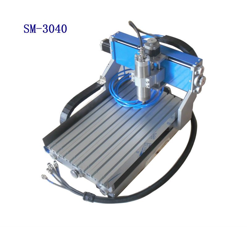

Добрый день!
Может кто подскажет, почему у меня станок режет все зеркально?
Где посмотреть в настройка или это что то другое?
Станок китайский
477298924_166.jpg (2903 просмотра) <a class='original' href='./download/file.php?id=8019&mode=view' target=_blank>Загрузить оригинал (56.54 КБ)</a>

Если Мач, то в настройках движков поставить(снять) галочку инверсии.

aksentis напишите из какой программы управляется станок, фигуру которую фрезеровали и что получилось. Этого вполне достаточно чтобы ответить на ваш вопрос:

Управляется МАСН3. А фигуру любую, ну текст например....

Заходишь в настройки моторов и меняешь сигнал DIR на провотиположный и все

Всем спасибо, нашел
