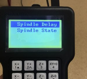

Есть станок Вектроник А3РП. Все двигается и работает за исключение работы шпинделя с пульта. Веспер е2-8300 S2L
Пульт соединил S1 S2 S3 и S4 с частотником S1 и COM S2 S3 S4 . В настройках частотника задал управление по каналам S1,S2,S3,S4 присвоил им значение S1 300 S2 280 S3 260
Ввел значения шпинделя и минимальную частоту поставил 100. При нажатии на частотнике пуск, шпиндель запускается на минималке. На пуль ноль реакции. В пульте нашел только стрелочки. Как мим задать значения? Еще фото https://yadi.sk/d/fcvhaiWNXNn26w

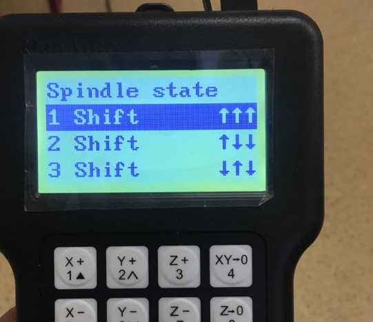

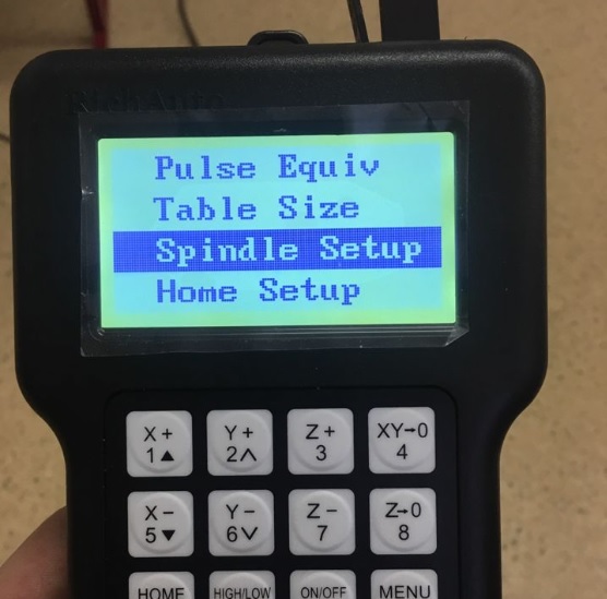

Сначала включи в пульте чтение S - меню/автопросетап/Гкод сетап - рид S -рид.
Потом после стрелочек появится таблица скоростей для каждой ступени. А что, частотник только 4 скорости в мульти-режиме поддерживает, должен 8, как и пульт.

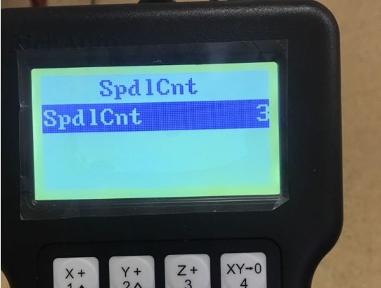

Как я понял, только три
7.jpg (3158 просмотров) <a class='original' href='./download/file.php?id=150849&mode=view' target=_blank>Загрузить оригинал (141.57 КБ)</a>

Вероятно это три линии управления. Комбинация даст 8 скоростей.

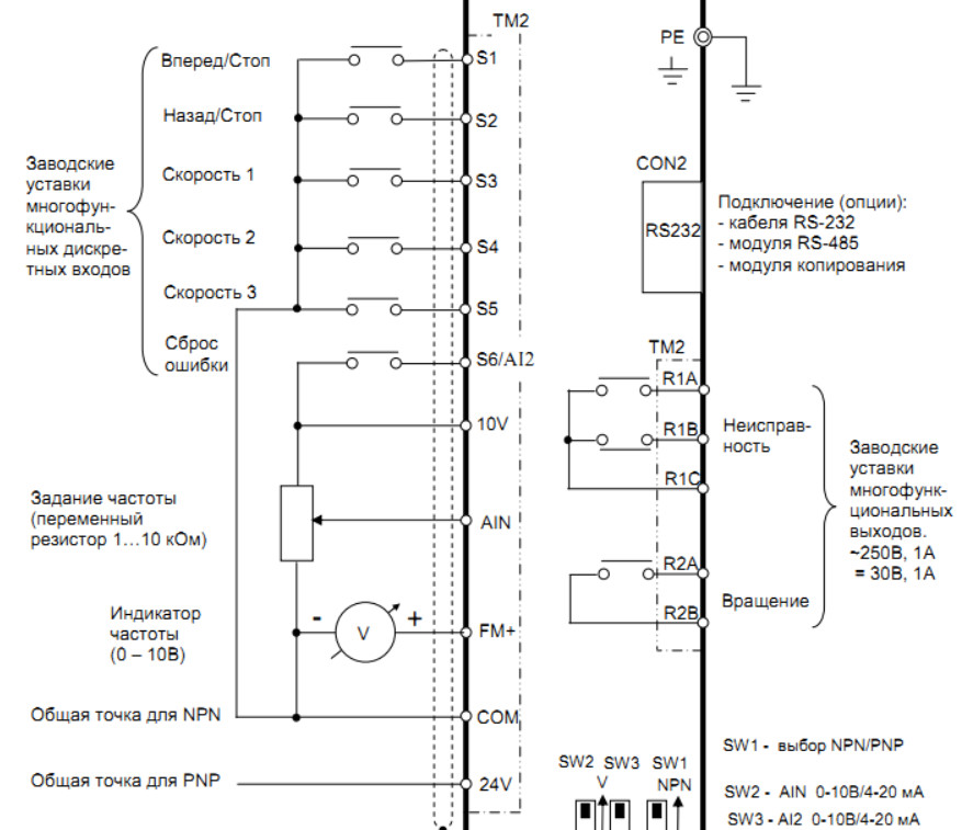

А если так?

ПО первому, я соединил com + s1, s2, s3, s4 А что за вторая картинка? Это к пульту?

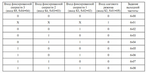

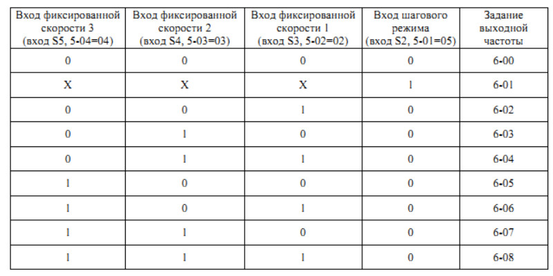

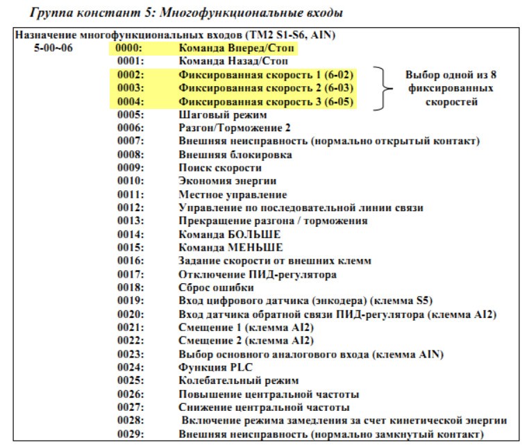

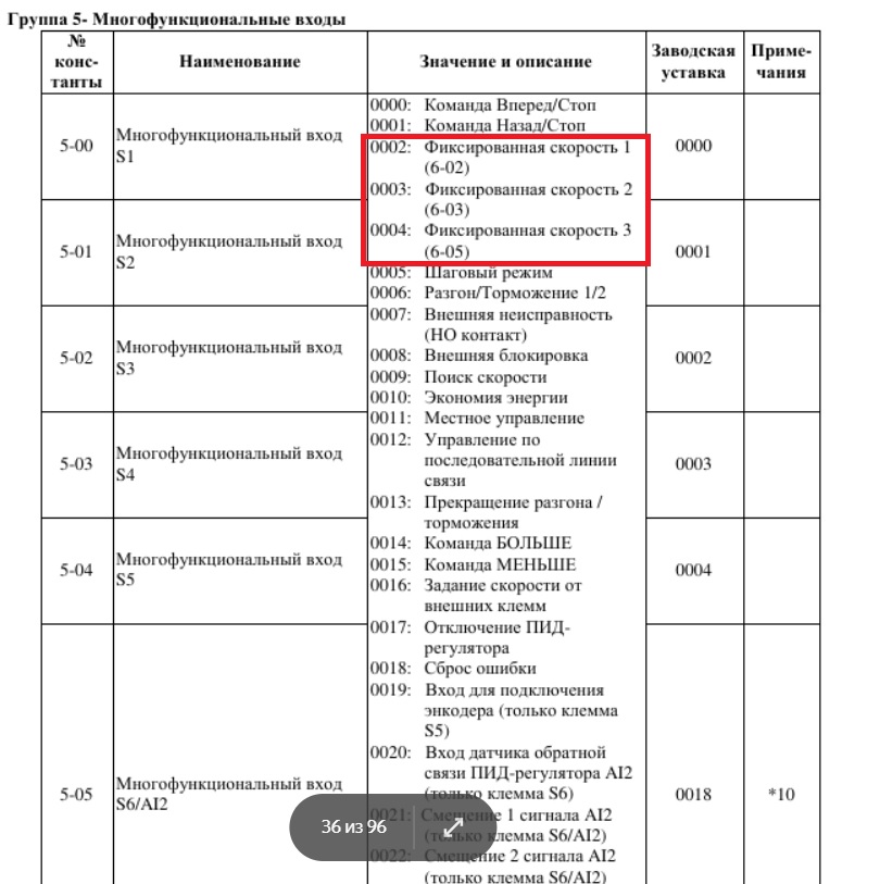

Error писал(а):В настройках частотника задал управление по каналам S1,S2,S3,S4 присвоил им значение S1 300 S2 280 S3 260
Нет, надо по этой таблице.

То есть? S1 это Вперед \ Стоп S2 S3 S4 скорости?
Лодочник
Сообщения: 2178
Репутация: 1835
Откуда: г.Королев
Re: Помогите пожалуйста скрестить Веспер и DSP A11
Сообщение Лодочник »
Error писал(а):То есть? S1 это Вперед \ Стоп S2 S3 S4 скорости?
Именно так!

А еще подскажите пожалуйста, скорости ставить, как я написал или те что к пульту в инструкции?
Лодочник
Сообщения: 2178
Репутация: 1835
Откуда: г.Королев
Какие нравятся, такие и ставь. Главное в пульте и в частотнике одинаковые для каждой ступени. Причем в пульте в об/мин, а в частотнике соответствующую частоту в герцах (об/сек).

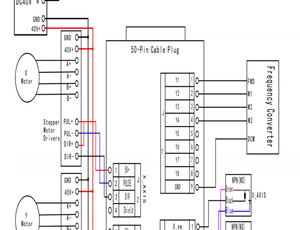

Из мануала к пульту:
2018-11-20_200358.jpg (3100 просмотров) <a class='original' href='./download/file.php?id=150855&mode=view' target=_blank>Загрузить оригинал (99.37 КБ)</a>
Y1 (пульт) к S1 (частотник)
Y2 к S3
Y3 к S4
Y4 к S5
Gnd к Com

Евжений писал(а): Где они там ставятся? Весь пульт облазил, не нашёл. Это моя не первая попытка найти где в этом пульте можно конкретной передаче присвоить обороты, но лыжи по прежнему не едут.
Лодочник писал(а):Сначала включи в пульте чтение S - меню/автопросетап/Гкод сетап - рид S -рид.
Потом в шпиндельсетап после стрелочек появится таблица скоростей для каждой ступени.
После этих стрелок - Изображение
