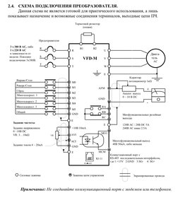

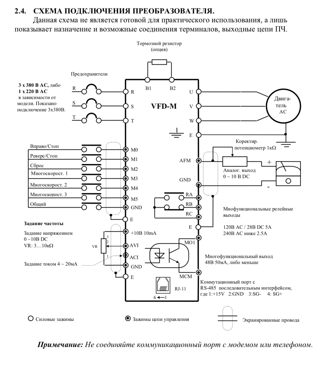

Здарова народ на борту имеется контроллер лпт с встроеным PWM. а также частотный преобразователь
http://www.cnc-club.ru/forum/download/f ... ?id=149334
Не могу понять куда PWM с контроллера подрубать к инвертору .. на инвертере есть только 0-10 вольт управление ..
https://www.omc-stepperonline.com/image ... 0x1000.JPG

Geniusnet писал(а):куда PWM с контроллера подрубать к инвертору
Никуда. Нет там входа для pwm. Есть вход для подключения напряжения. 0-10 или 0-5 В.
Можно купить конвертер шим->напряжение.
Можно всё таки подключить шим на вход напряжения и поменять в частотнике с 0-10 на 0-5 В. Рассказывают работает. На форуме кто-то писал.
ВК https://vk.com/id353124059
О Боже, дай мне .... пендель!
Re: Помогите выключить шпиндель
На этой плате PWM - это и есть выход 0-10В, который нужно подключить к частотнику на пины AVI и GND

Поддерживаю, хотьпэвээм и не совсем 0-10в. Но на своей дельте так и подключил. Работает уже год.
