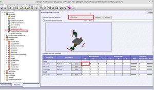

заменить ось x на y. (5780 просмотров) <a class='original' href='./download/file.php?id=150423&sid=042ad8d092f511e251eda801f85fc4dc&mode=view' target=_blank>Загрузить оригинал (101.46 КБ)</a>

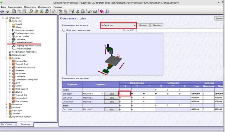

evgenbaraba писал(а):Извиняюсь неразглядел delcam
Х прописать 0 а Y прописать -1 или 1 влияет на вращение оси А.

Re: POWERMILL 12 ошибка при записи NC файла
Сообщение NikolayUa24 »
evgenbaraba писал(а):У Вас программа постпроцессор какого года?
Для правки твоего нужен Постпроцессор 4800.
