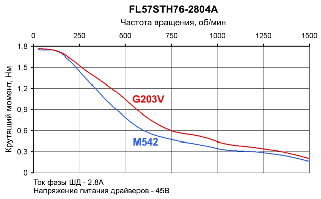

Re: Помогите разобраться с ременным редуктором
Сообщение mas »
Нашел график. Получается, что при 250 об/мин момент падает на 17%, а при 500 -50%.
Получается, что максимальная скорость вращения двигателя 200-250 об/ мин, для минимальных потерь.
Значит, при вращении напрямую с мотора на рейку мы можем выбрать 200об/мин с максимальным моментом и перемещать портал со скоростью 10м/мин.
При редукторе 3:1 скорость при 200 об/мин будет 3м/мин. В принципе, не плохо. Максимальный крутящий момент и минимальная нагрузка.
Все. Разобрался. Все устраивает, станок кроит фанеру на 3м/мин 4мм фрезой по 4 мм за раз. При больших скоростях все равно ломаются фрезы.
Единственное, может кто-то проводил анализ возможности применения редуктора от требуемой скорости? Ради общего развития.

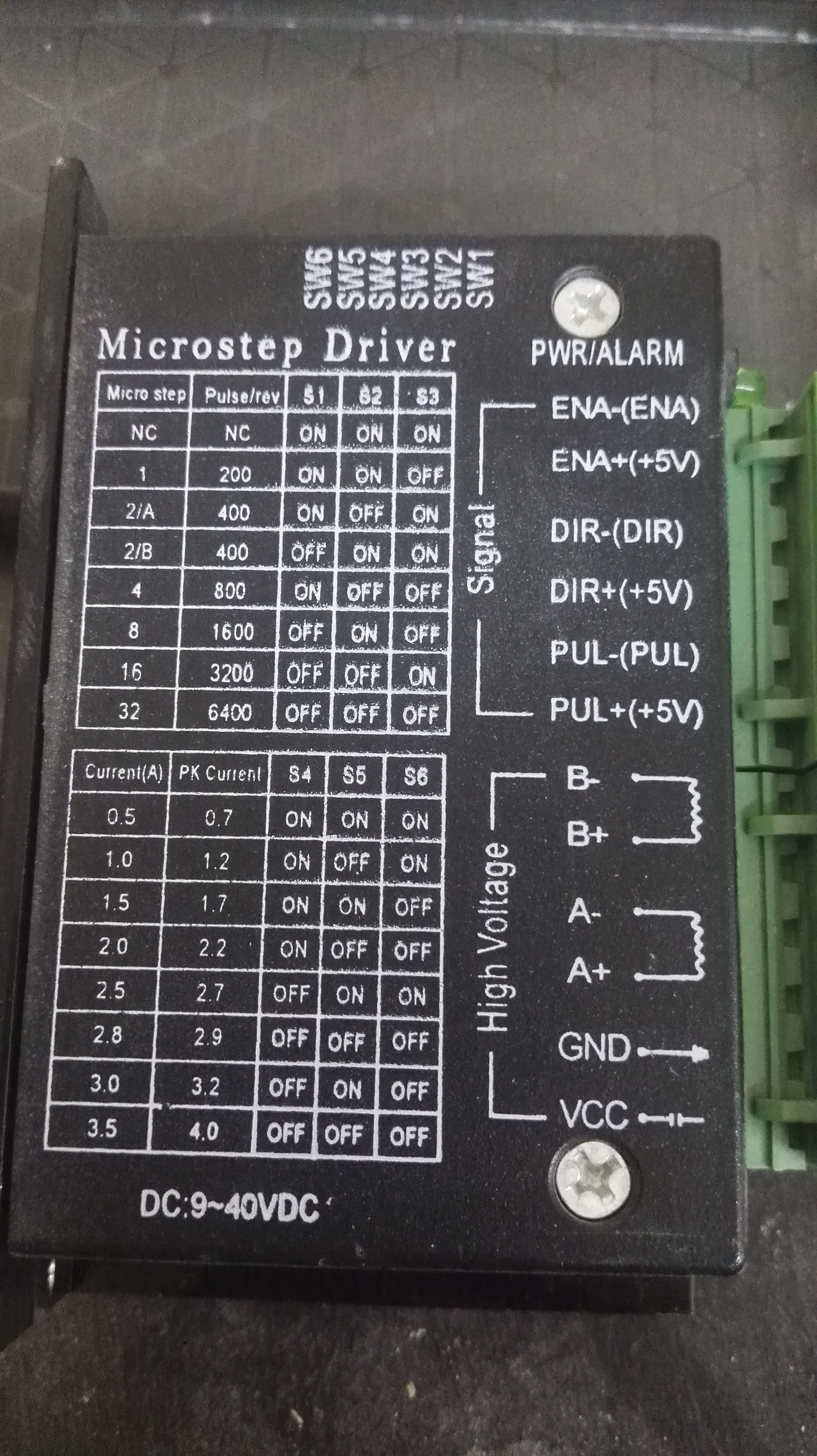

Блок36V 16,7 A
Драйвер на 86 d5056 4A рабочая. Знаю, что мало. Мотор на 5 А, продавец написал, что драйвер 5,6А, а это оказалось пиковое значение.
На 57 - не помню какие, на них не написано, но выглядят так:
mas
Сообщения: 290
Зарегистрирован: 07 июн 2017, 18:29
Репутация: 7
Сообщение mas »
Вот так

для 34ого двигателя, чтобы нормально раскрутить его, нужны драйвера от 6А и напряжение 90в( на самом деле ограничено только драйвером, чем больше, тем лучше)
Длядлинных 57х ваших драйверов тоже совсем впритык. Я на такие ставил dm556. двигателя эти 4А легко едят.
36v это мало для обоих.
Тут ситуация такая - скорость наростания тока в обмотках зависит от индуктивности и напряжения.
Чем больше индуктивность, тем выше нужно напряжение чтобы в обмотках двигателя в течении шага успевал подниматься ток.
У вас длинные тяжелые двигатели с относительно высокой индуктивностью. Это особенно касается 34ого.
