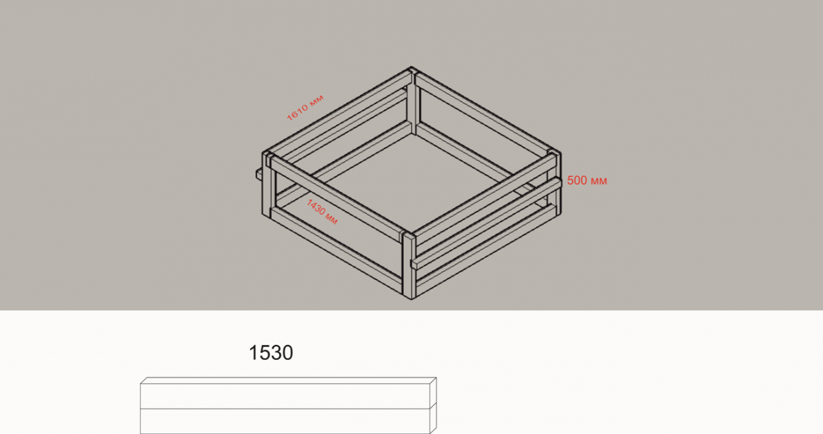

Собераю второй станок с первым очень намучался из за не жосткости портала слава богу с горем пополам продал. сейчас собираю второй с учетом ошибок первой работы. теперь к делу Есть станина с такими габаритами как на картинке и заготовка балки оси х. теперь стала дилема какой портал сделать. Теперь о мех части. есть рельсовые направляющие SBR16 длина 1500 мм. 4 шт. две на ось х и две на ось у. ШВП 1605общая длина с концевой обработкой длина 1550 мм. Пошарив интернет видел много порталов вот какой вариант посоветуете с такой механикой желательно чтоб все было на болтовом соединении. Так как сам варить не умею а пока у нас специальстов которые все точно проварят без перекоса пока не нашел. станина сварина была из трубы 80*40*3мм. Думал алюминий поставить на портал но поиск в моем городе не к чему не привели только лом. поэтому прейдется обхадится профельной сталью. да и то не везде есть толщина 3 мм. в основном вся труба 2 мм но думаю она не будет жесткой. вот хотел бы знать ваше мнение по поводу портала на такие размеры. если важно эл. часть. то опищу в кратсе везде движки nema23 112мм. на оси у два движка. контроллер smc4-4-16a-16b он меня в полне по функциональности меня устраивает. Если что то еще надо будет узнать спрашивайте.

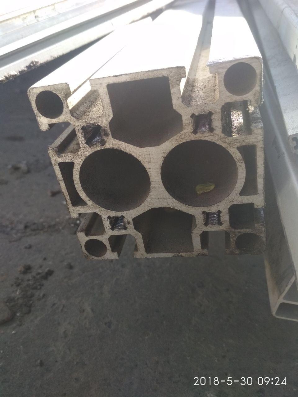

Ну у автора вообще небольшой выбор) хотел прокатной стали, предложил вариант :hehehe:
Хочет лёгкое, пусть берет алюминиевую балку большого сечения. Хочет подешевле - надо варить. Можно и из фанеры напилить, как раз лист 1.5м длинной
Да и в ломе можно интересное найти, у нас и такие сечения бывают. парочку скрутить, отфрезеровать, неплохой портал для хоббийных деревяшек

Мне нужно только портал собрать. Меня интересует конструкция портала. Исходя из тех данных что описал. Сейчас в голове такой вариант. К станине по бокам добавить трубу 80*80 в городе нашёл только 2мм более или менее ровная. 3мм есть но поверхность не ровная.на нее поставить рельсы. эту трубу прикрутить болтами к станине. Для балки оси х хочу использовать трубу 40*80 3 мм. Поставлю две трубы друг на друга и стянуть болтами в итоге получается балка 160*40. На рельсу поставлю кусок трубы 80*80 для хода оси z добалю ещё трубу 80*80 в итоге ход z будет где то 150 мм. Теперь думаю как балку х прикрепить к стойками портала. То есть балка х будет лежать на стойках.

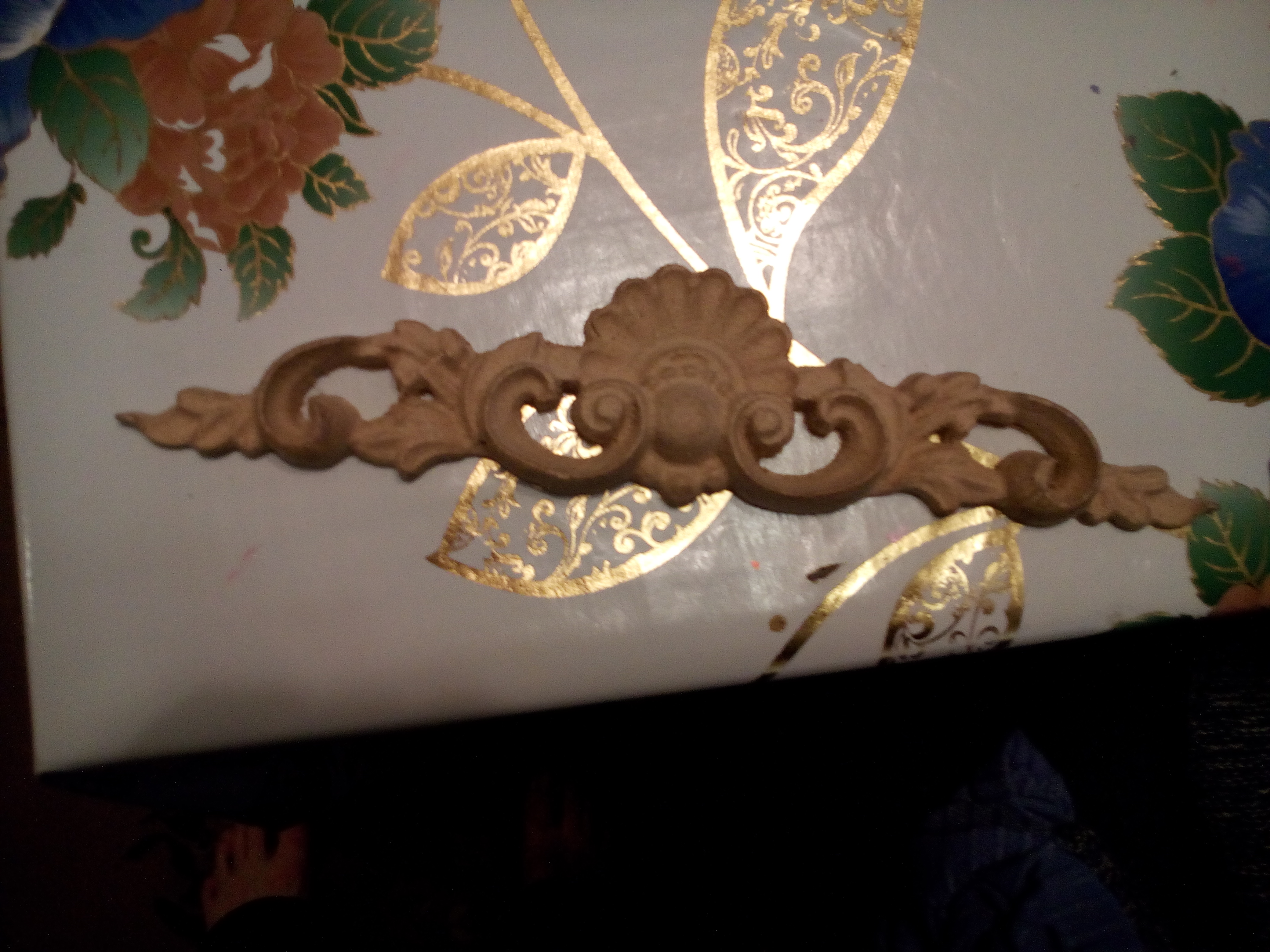

Фото результата работы на видео

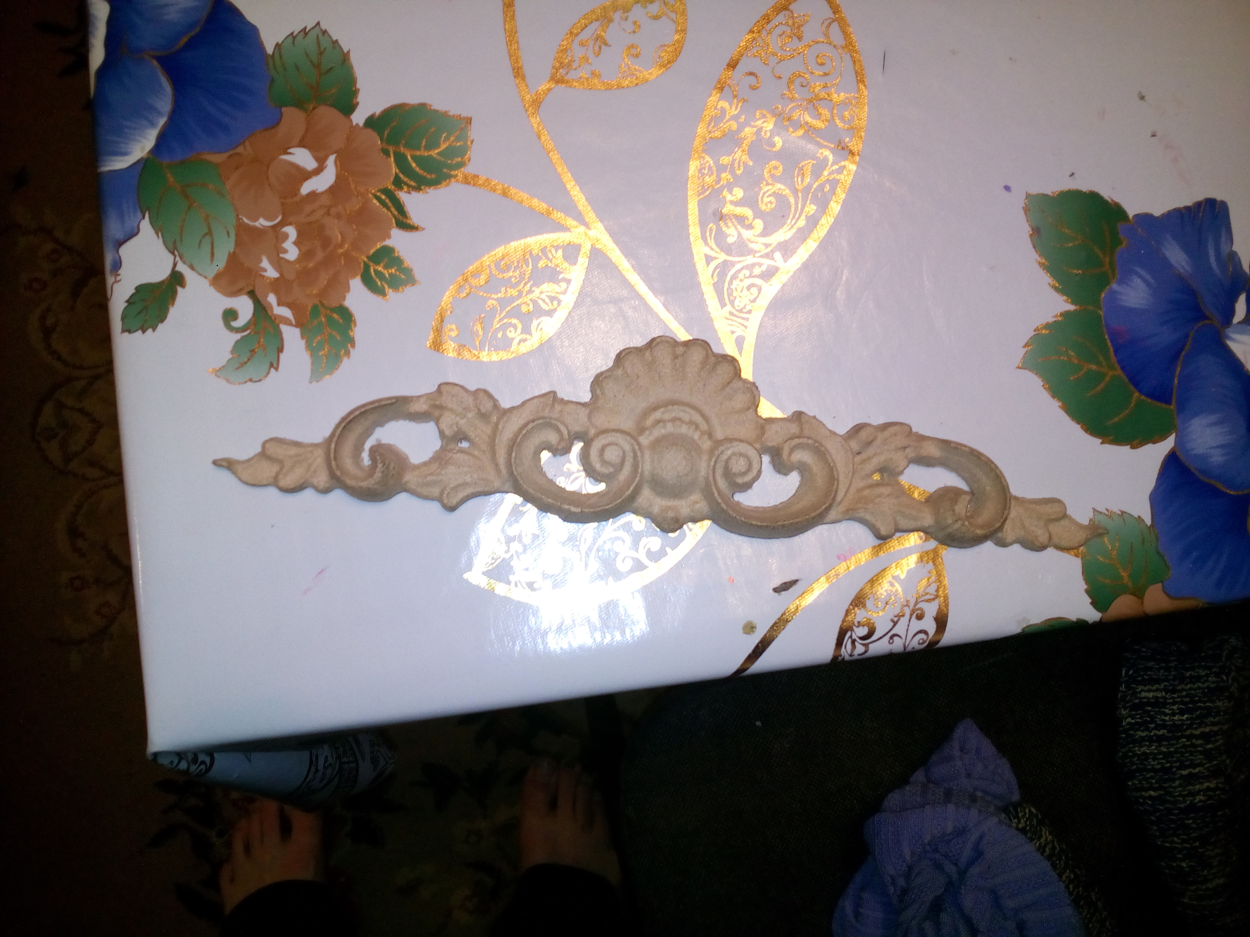

IMG_20190120_153834.jpg (2750 просмотров) <a class='original' href='./download/file.php?id=154949&mode=view' target=_blank>Загрузить оригинал (3.15 МБ)</a>
IMG_20190120_153823.jpg (2750 просмотров) <a class='original' href='./download/file.php?id=154950&mode=view' target=_blank>Загрузить оригинал (3.01 МБ)</a>

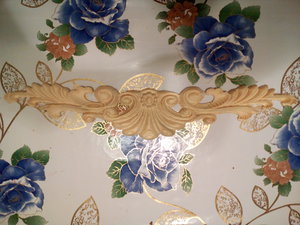

Вот ещё работа
