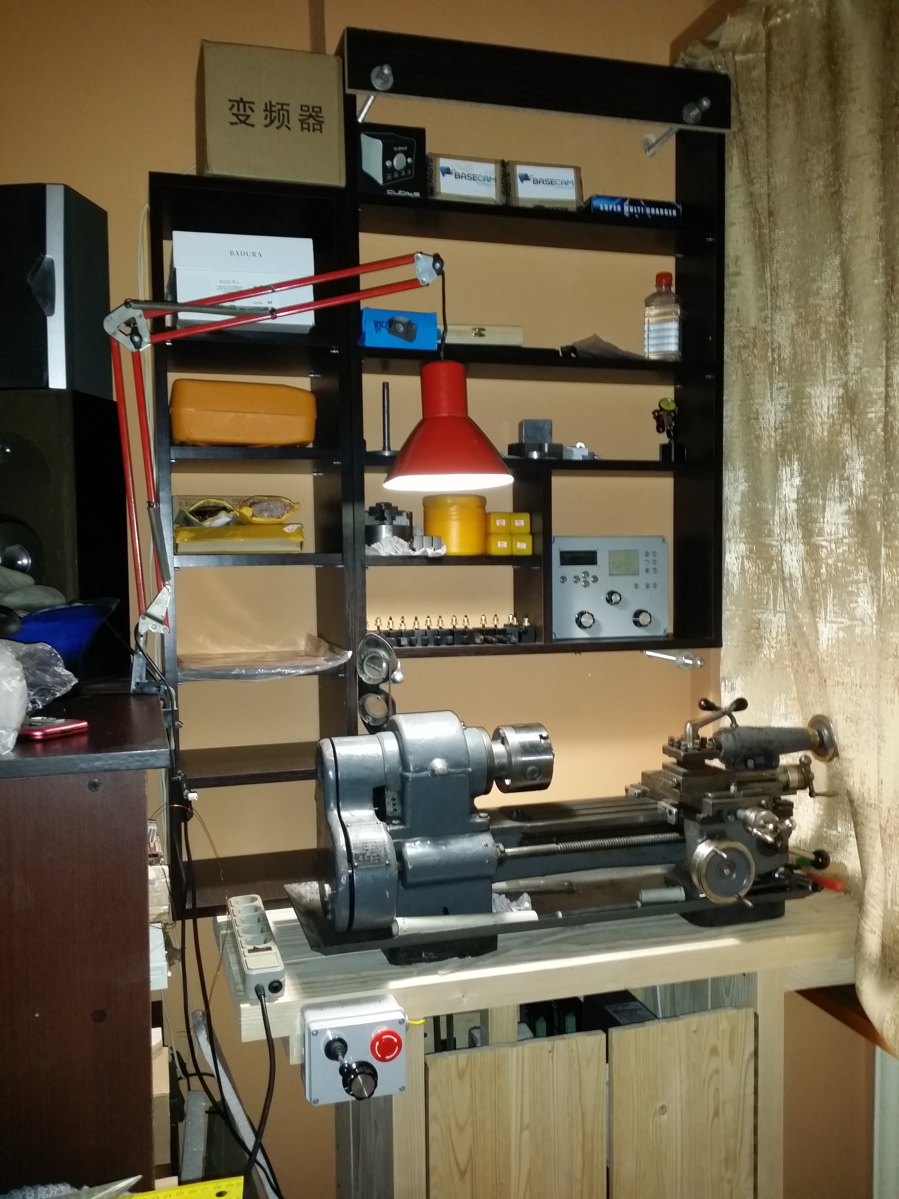

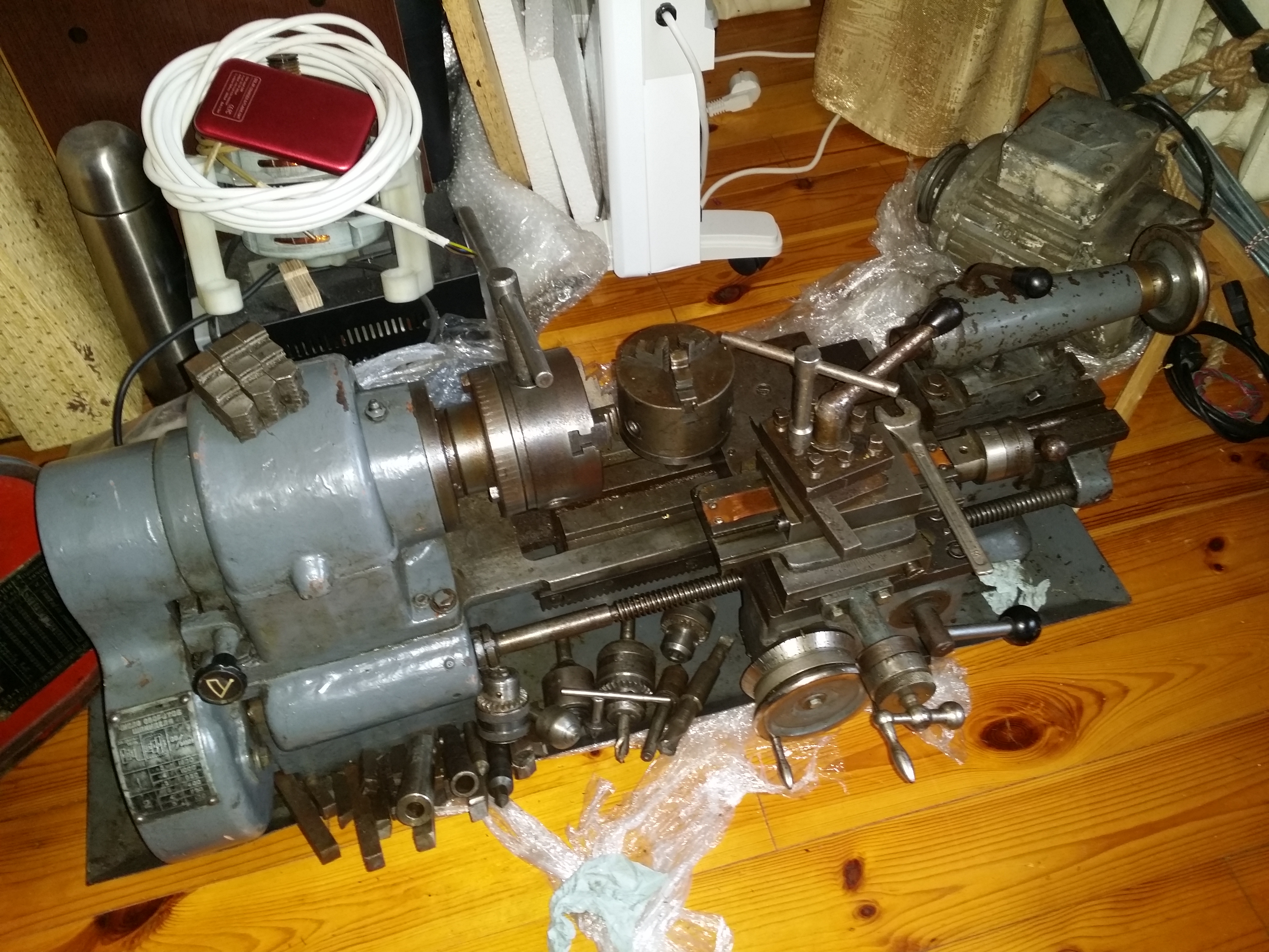

Приобрел недавно мой первый токарный станок ТВ-16 и вопросов у меня больше , чем один, так что решил создать отдельную тему.
С трудом нашел, кто бы мог отправить без всяких предоплат, но удалось.
И вот он! :ura:
20181023_163857.jpg (26909 просмотров) <a class='original' href='./download/file.php?id=149712&mode=view' target=_blank>Загрузить оригинал (3.64 МБ)</a>
Состояние его к сожалению мне трудно определить, но выглядит не плохо.
Люфт имеется между гайкой и винтом.
(в будущем может установлю ШВП 1204 на поперечку и 1604 на продольную + редукция 1:4, или 1:8)
Геометрию не знаю как проверить. Но возле патрона застряет продольный ход. (видимо не подъезжали так близко к патрону)
Немного почистил патрон (начальный виток улитки сколот на 5-10 мм, надеюсь не смертельно), малую продольную и поперечку.
Остальное пока что трогать не буду. Не терпится уже его запустить.

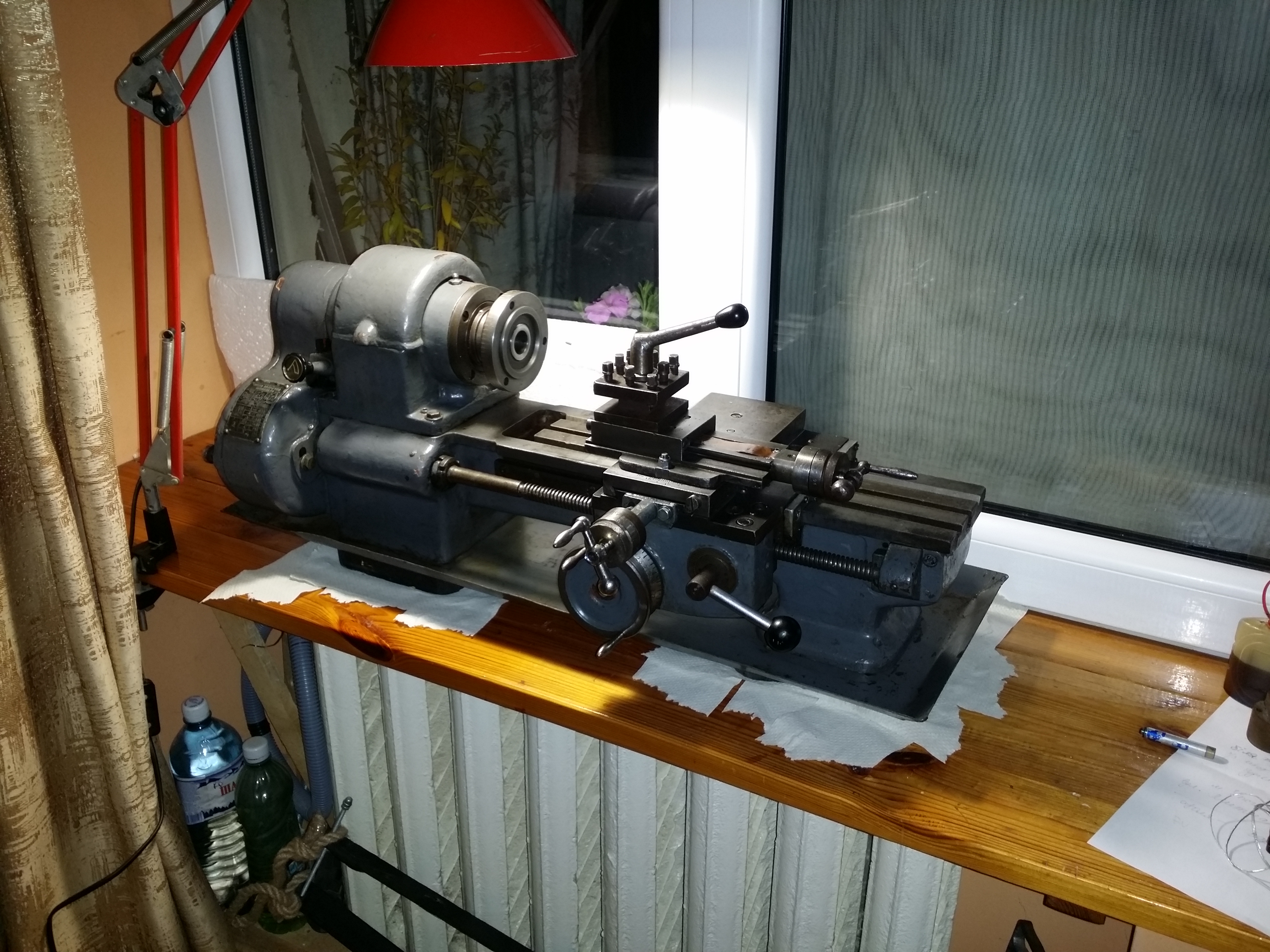

20181026_212350.jpg (26909 просмотров) <a class='original' href='./download/file.php?id=149713&mode=view' target=_blank>Загрузить оригинал (3.31 МБ)</a>
И временно перебазировал на подоконник.
20181030_191305.jpg (26909 просмотров) <a class='original' href='./download/file.php?id=149714&mode=view' target=_blank>Загрузить оригинал (3.52 МБ)</a>

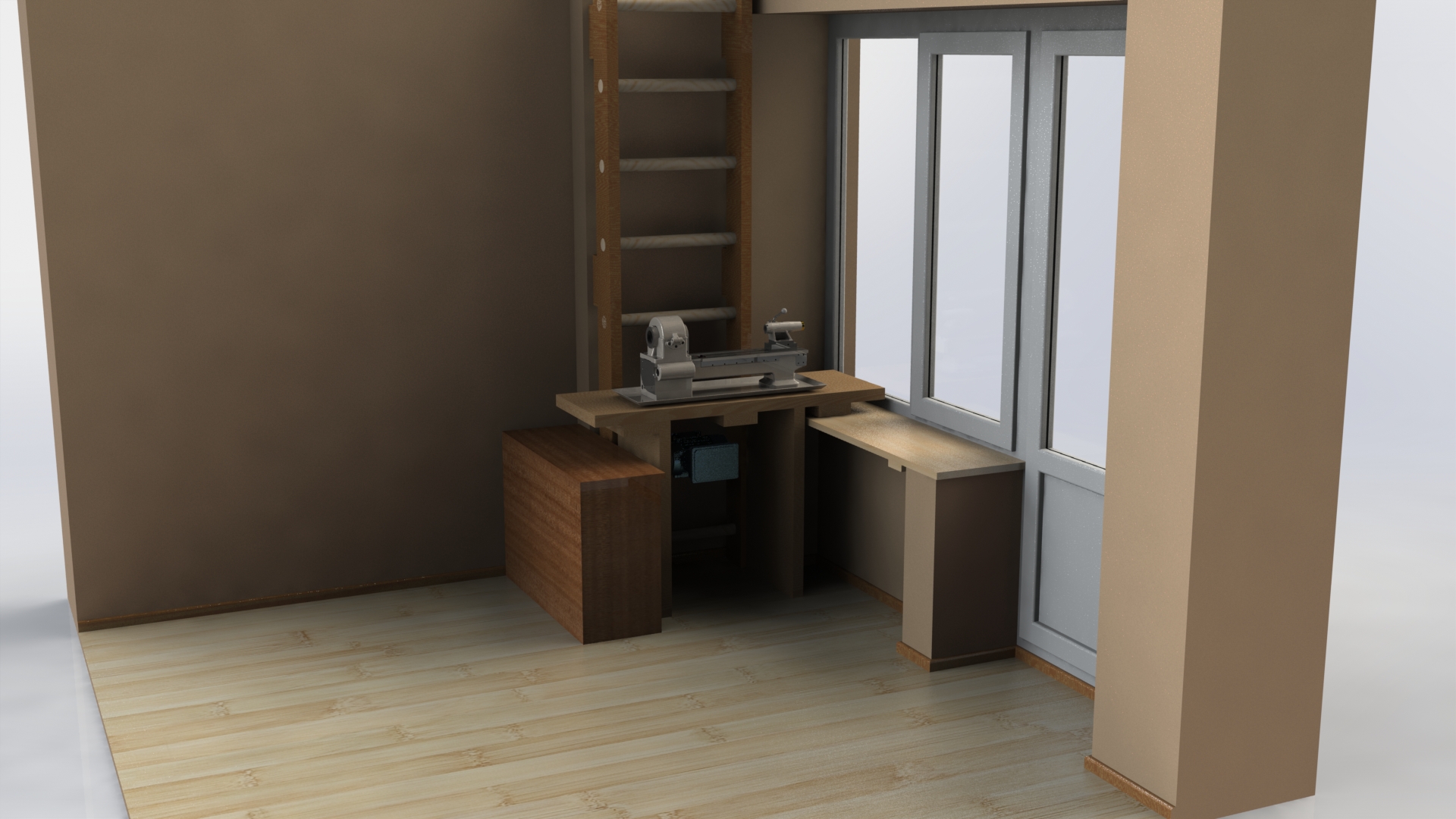

Сначала думал вот так установить
Room model TB-16_001.JPG (26909 просмотров) <a class='original' href='./download/file.php?id=149715&mode=view' target=_blank>Загрузить оригинал (938.18 КБ)</a>

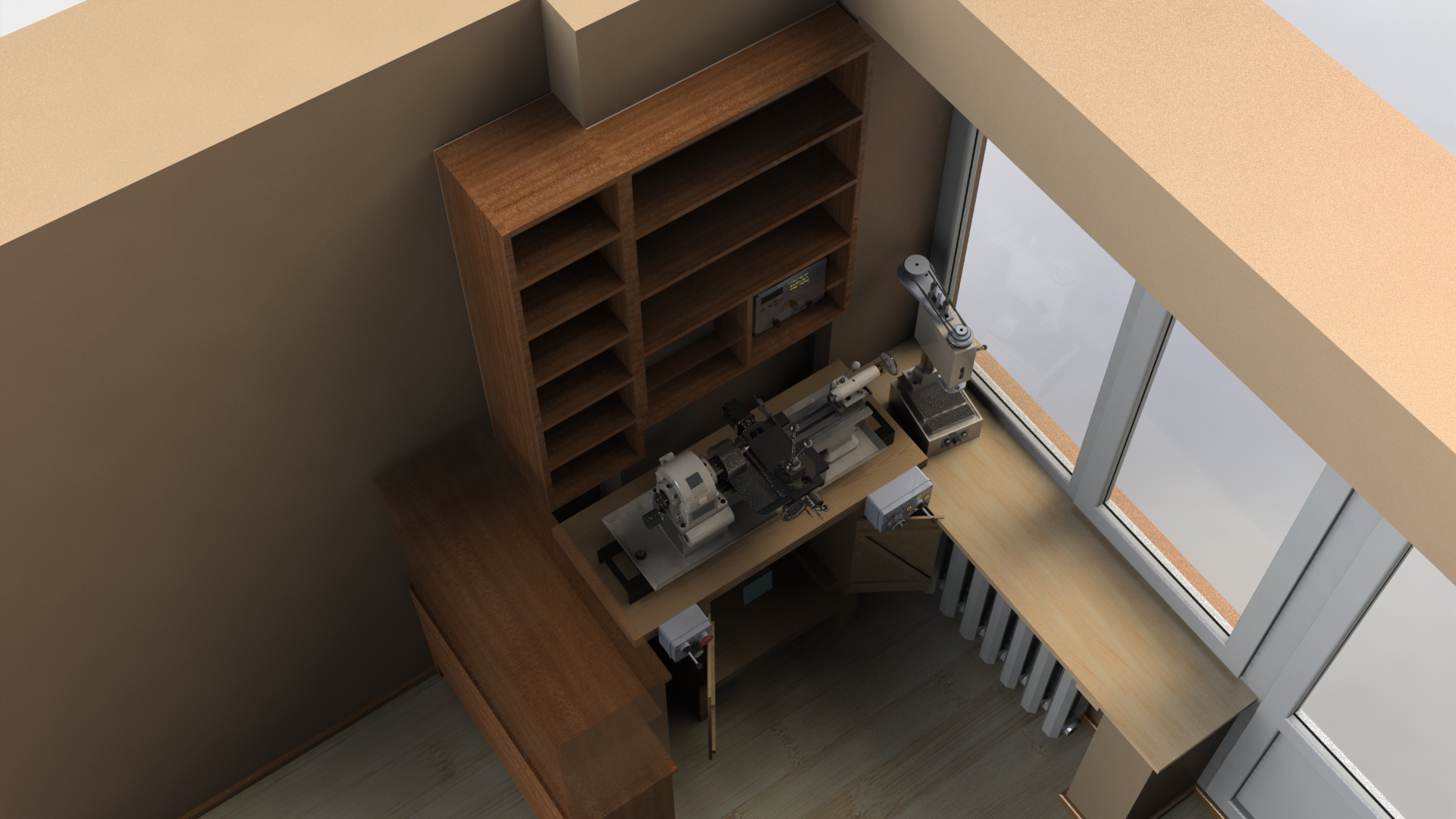

Но передумал, убрал шведскую стену и комнату немного перепланировал (думал сдохну от пыли - аллергия у меня на неё)
Room model TB-16_002.JPG (26909 просмотров) <a class='original' href='./download/file.php?id=149716&mode=view' target=_blank>Загрузить оригинал (3.46 МБ)</a>

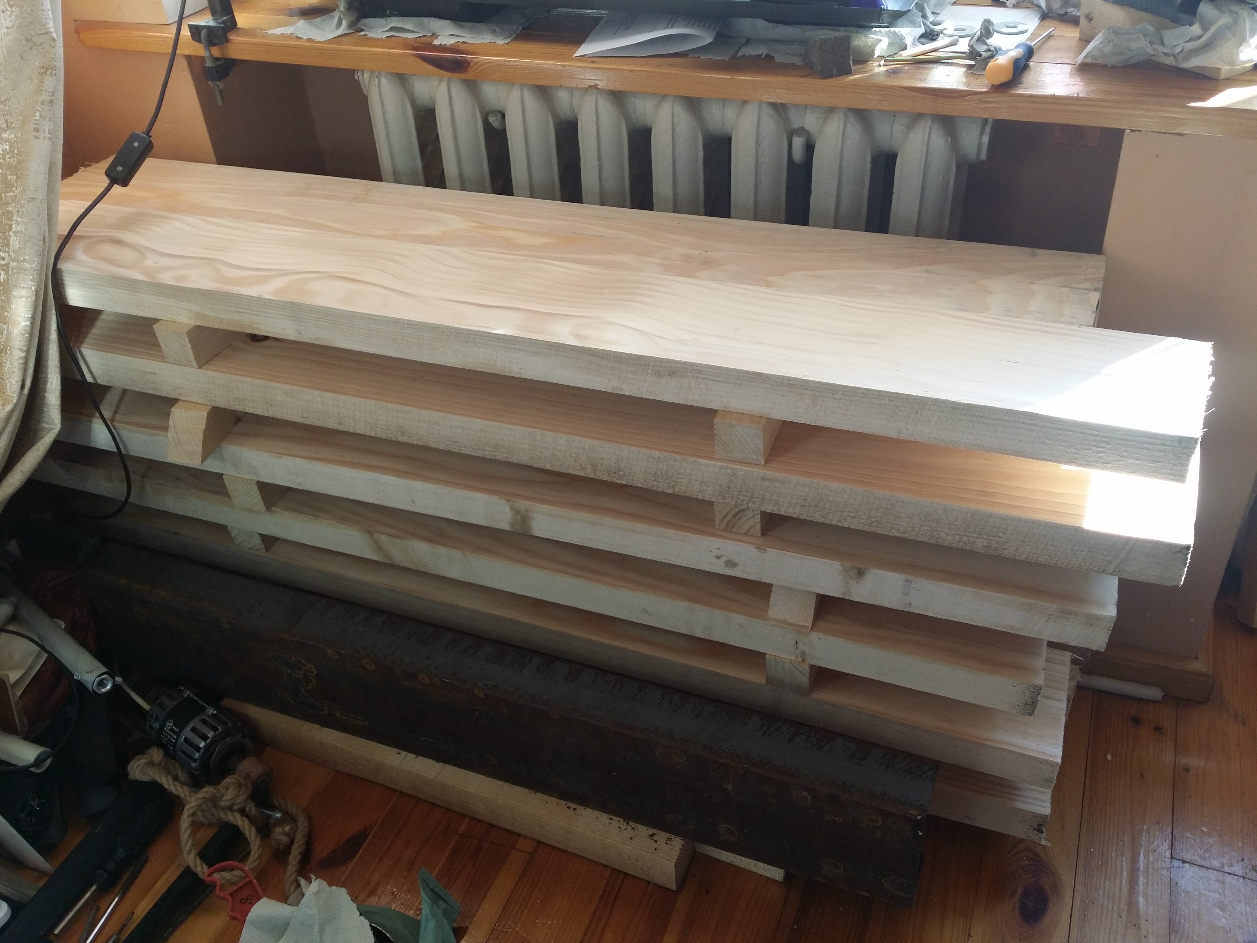

Думал на швелер установить станок, для жесткости и возможности удобней перемещать по нужде. + три М12 болтами к столу притянуть.
(но есть сомнения, может поверхность швелера нужно отфрезеровать - разные мнения читал по поводу установки станка на профиль)
Надеюсь высота 850-900 мм будет удобней, чем высота подоконника 700 мм для работы.
(примерно прикинул, что 150-200 мм должно хватить, что бы локоть-предплечье находилось под прямым углом относительно тела)
TV-16 table_001.jpg (26909 просмотров) <a class='original' href='./download/file.php?id=149718&mode=view' target=_blank>Загрузить оригинал (2.54 МБ)</a>
Ещё не придумал, как буду крепить двигатель - пока что в воздухе.
Стол тоже ещё не завершен - на этапе проектирования из стропильных брусов 150 х 50 мм. (150 * 3 = 450 мм ширины хватает с лихвой для него)

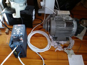

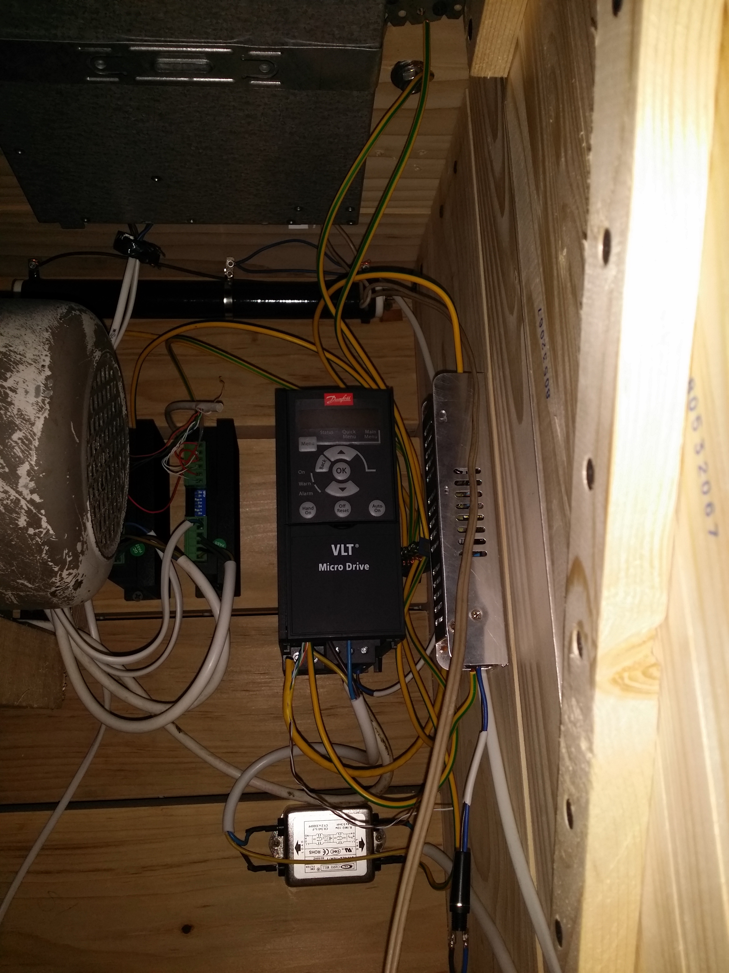

Двигатель 0,75 кВт 1390 об/мин и будет управляться частотником Danfoss vlt fc 51 1.5 kW
20181101_133955.jpg (26909 просмотров) <a class='original' href='./download/file.php?id=149717&mode=view' target=_blank>Загрузить оригинал (3.77 МБ)</a>

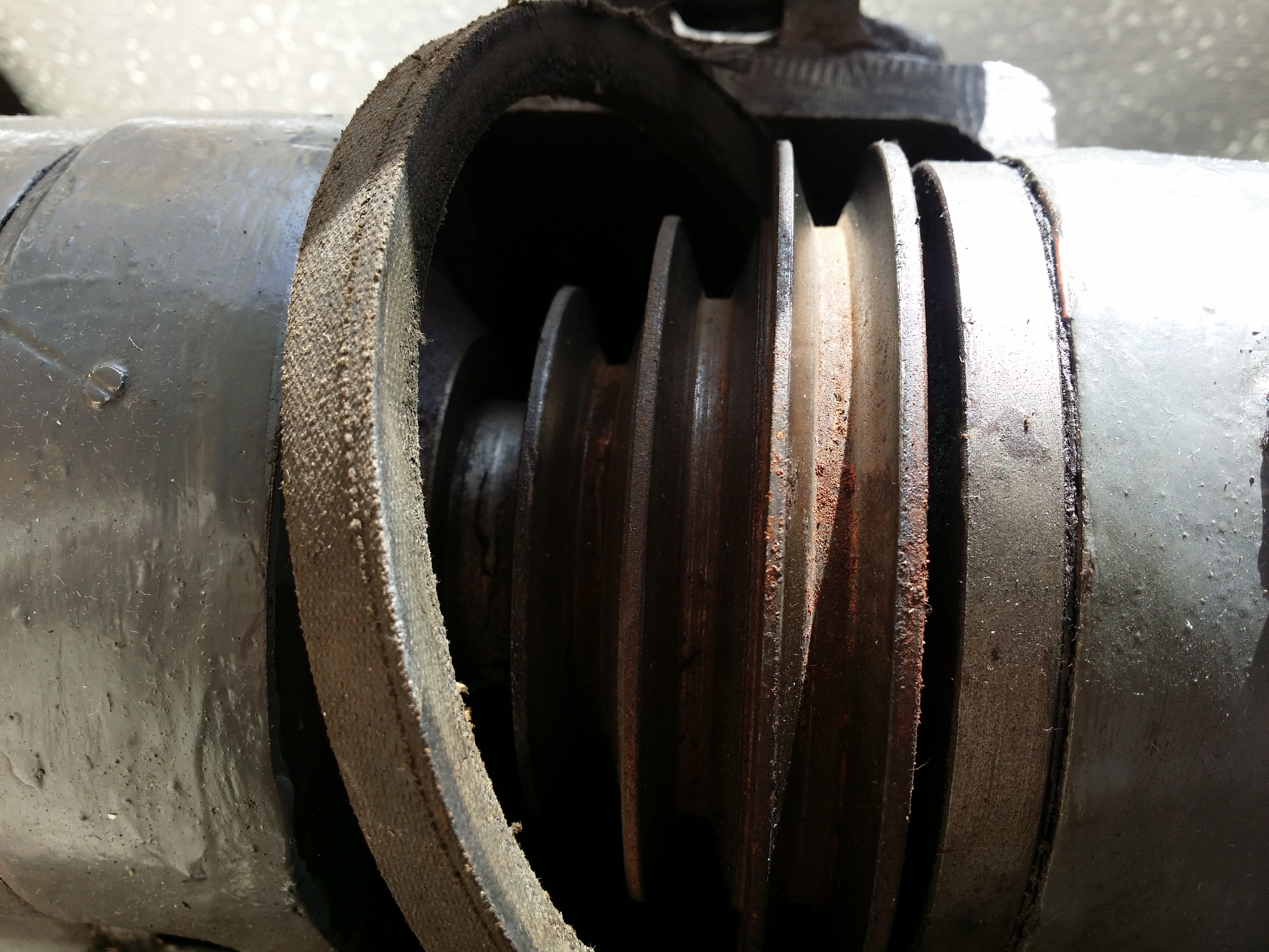

На двигатель ещё нужно шкив выточить. Думаю сделать по размеру, как самый малый ручей на шпинделе - диаметром 48 мм. (редукция 1:1)
А там перебрасывать ремень по необходимости. (на большом ручье будет соотношение примерно 1: 1,75 - 800 об/мин.)
Не знаю, как покажет себя частотник и двигатель на низких оборотах.

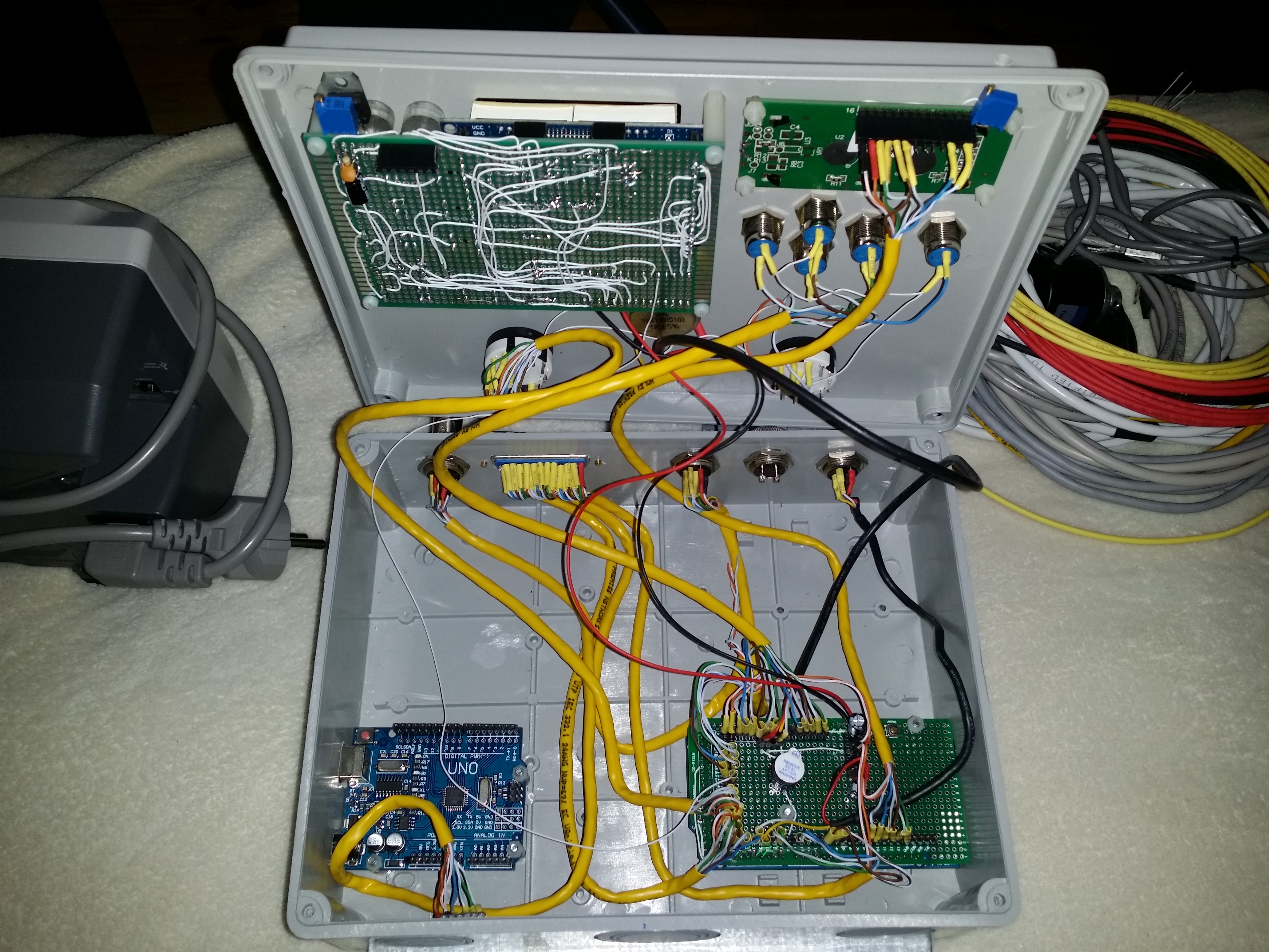

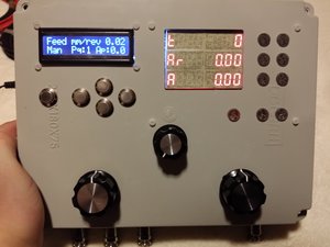

В планах электронная гитара с возможностью переключить сигнальные провода от драйверов,
энкодера и частотника к другому управляющему устройству.
К гитаре некоторая электроника уже заказана.

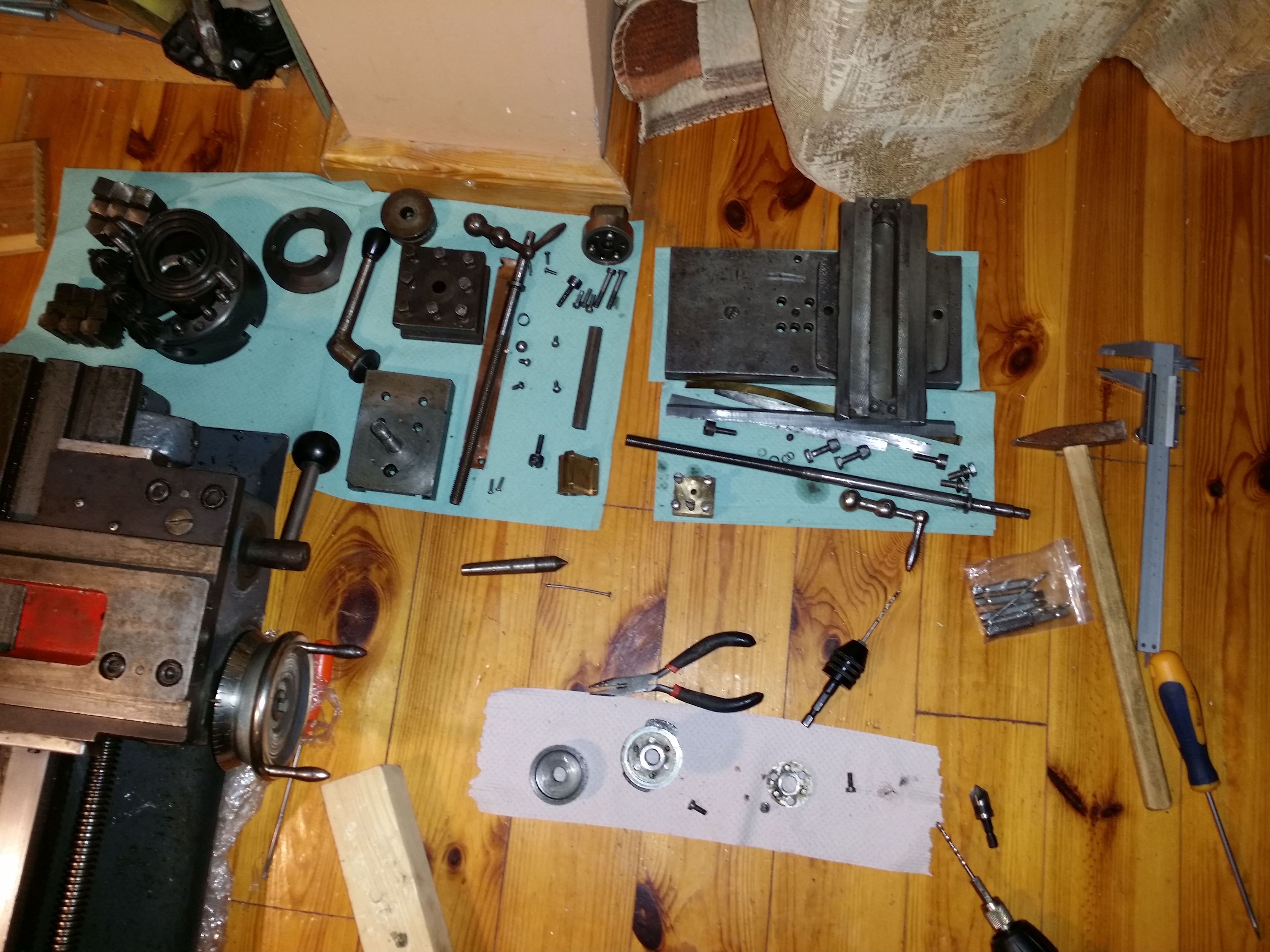

И перед тем, как устанавливать её, буду полностью станок разбирать, мыть и красить. (будет цвет, примерно как на рендере)

2) стоит ли на швелер устанавливать станок и достаточно ли тремя болтами крепить к столу?
3) шкив для двигателя сделать на три ручья, или на 1?
(склоняюсь к трем, тогда двигатель не нужно будет в право и влево перемещать при перекидывании ремня)
4) можете посоветовать метод крепления двигателя с натяжкой ремня?
(видел пока-что только через болт, удобней было какой-то рукояткой, но на разной высоте будет натяжение из-за одинаковых шкивах на двигателе)

6) может кто встречался с таким писком с двигателя? (настройка частоты ШИМ не помогла - сейчас на 16 кГц)
https://www.youtube.com/watch?v=K0DbWFOhv5Q
7) на сколько можно превышать параметр частоты 50 Гц?
Жду замечаний по поводу всего, что может не так придумал.

Собирается всё это дело на основе проекта Олега А. - Еще одна электронная гитара для токарника, на Ардуино
Прошивка для моего станка выглядит так. (добавлю, как настрою)
Digital_Feed_7e2.rar
Для ТВ-16 просчитаны таблицы резьб и конусов
(762.97 КБ) 1249 скачиваний
УЦИ - DRO тоже по проекту Олега А. - Народный DRO, УЦИ, или "Чего хотят чипмейкеры"
Только с прошивкой для электронных штангенциркулей. (добавлено изменение яркости символов кнопками + - )
DRO_6bin_brightness.rar
(953.94 КБ) 756 скачиваний

Борьба с помехами привела к объединению всех зазаемляющих клемм, всех корпусов и станину в одну точку. Даже GND Ардуины.
Или монтируем всё в эл. ящик так, что бы все корпуса по монтажной плите "объединялись".
Физическая "земля" в розетке при этом отсутствует у меня.

Re: ТВ-16 + эл. гитара (может потом и полноценный ЧПУ)
Добавлено: 03 ноя 2018, 18:31
Maxekb77
2, если чпушить то он там мне кажется лишний.
3. зубчатый.
4. п.3.
7. не стоит - не расчитаны они на то.

Leopold_V писал(а):много ремней тоже плохо
Ремень один
20181104_122844.jpg (26810 просмотров) <a class='original' href='./download/file.php?id=149770&mode=view' target=_blank>Загрузить оригинал (3.63 МБ)</a>
Leopold_V писал(а):реальный рабочий диапазон будет 30-50 Гц , вверх до 60 Гц, в низ если меньше 30 Гц надо независимое охлаждение заместо крыльчатки на валу и будет потеря момента, управление векторное.
Что-то подобное где-то читал. Векторный режим по умолчанию стоит.

Со столом боле, или мене определился. Сосна - 150 х 50 мм.
TV-16 table_0011.jpg (26750 просмотров) <a class='original' href='./download/file.php?id=149866&mode=view' target=_blank>Загрузить оригинал (707.29 КБ)</a>
И с натягом ремня тоже... (лучше придумать не получается)
https://www.youtube.com/watch?v=X5bsKs66p-w
Как быть со швелером?
TV-16 shveler16.JPG (26738 просмотров) <a class='original' href='./download/file.php?id=149867&mode=view' target=_blank>Загрузить оригинал (747.82 КБ)</a>
Устанавливать станок на швелер №16, или на брус 200 х 50 мм? (тоже сосна, мягкий как по мне материал для основания станка)
Нужен ваш совет.
Если нужно, то отнесу фрезерну верхнюю часть швелера. (там и ручки для переноса предусмотрены)
Добавлено: 06 ноя 2018, 00:32
AndyBig
xenon-alien писал(а):или на брус 200 х 50 мм? (тоже сосна, мягкий как по мне материал для основания станка)
Лучше уж промазать клеем и скрепить шурупами 3-4 слоя фанеры 15-12 мм :) Гораздо жестче будет
Добавлено: 06 ноя 2018, 00:42
AndyBig писал(а):Лучше уж промазать клеем и скрепить шурупами 3-4 слоя фанеры 15-12 мм Гораздо жестче будет
Согласен! Тоже вариант.
Но у нас с фанерой туговато... (я свой чпу на ШВП не могу из-за этого переделать)
Да и в моих домашних условиях клеить фанеру тоже сложновато. (как минимум струбцины нужны, клей и раскройка...)
