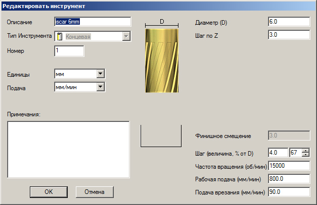

для обработки капролона использую 3 заходные фрезы ISCAR ECA-H3, если нужна гладкая поверхность, то фрезами нельзя резать ничего, кроме капролона
чтобы получить очень гладкую поверхность, нужно предусмотреть чистовой проход в районе 0.5мм, для 6мм фрезы использую такой режим
eca-h3-d6.jpg (17937 просмотров) <a class='original' href='./download/file.php?id=149692&mode=view' target=_blank>Загрузить оригинал (90.95 КБ)</a>
различные китайские по алу пробовал, режут намного хуже, мохра остается даже после чистового прохода.
немного помогает сож, особенно если фреза подсела.
