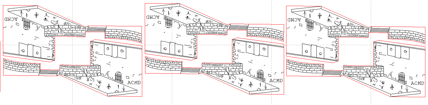

У меня обычный синий китаец 40х60см 50W на материнке RUIDA 6442g. Станку третий год.
И третью неделю меня пекут "маленькие зеленые человечки". После рекалибровки станок гораздо сильнее искривляет НЕКОТОРЫЕ вектора. Не замыкает круги (не все).
До этого такая фигня проявлялась, но была раз в десять меньше и даже при вырезке шестеренок почти не мешала. Сейчас начался полный раздрай.
Вот из сегодняшнего заказа:
Зеленые рамочки нормальные вектора, розовые - какая-то танцующая херня подрезает и растягивает буквы.
Понятно что это копипаста и все вектора идентичны. В RDWORKS все, естественно, ровнехонько нарисовано:
Есть вектора, которые "едут" будто бы в станке:

У станка есть дефект, оси не перпендикулярны на 0,4 градуса, это компенсируется в RDWORKS обратным изгибанием чертежа на -0,4 градуса по вертикали (на картинке из RD видно, что горизонтали с "лесенкой" из-за компенсации).
