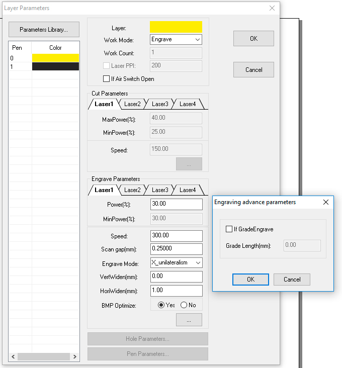

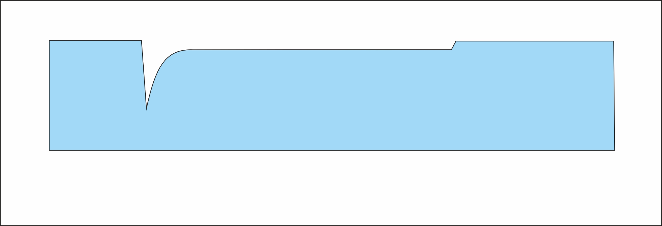

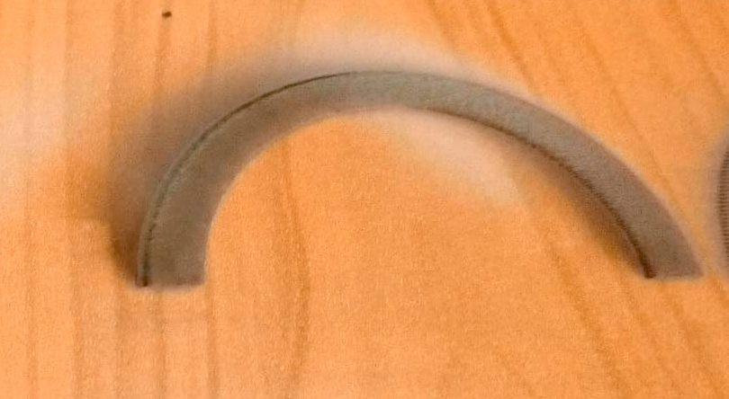

Столкнулся с такой проблемой, при гравировке будь то деревянные изделия или акрил или другие материалы, при гравировке, на левой части изображения гравировка получается глубже, чем по всему остальному полю.
Смена режимов скоростей и мощности не помогает, гравировка общая становится либо глубже либо меньше, но эффект остается. Создается такое впечатление, что при включении лазер дает больше мощности, чем при последующем проходе.
Ранее на своем станке гравировку не делал, не было необходимости.
На фотографии ниже гравировка однонаправленая, при двунаправленой гравировке тоже самое появляется с двух сторон.

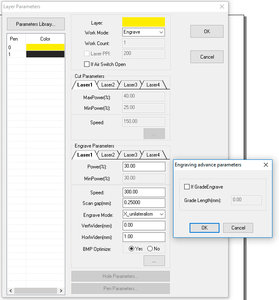

Настроить минимальные параметры мощности не получается, это поле у меня в программе не активно. Программа LaserCAD V7.96.9
Помогите советом.

если в расширенных настройках поставить галку напротив if grade engrave , то параметр мин мощности станет активным
