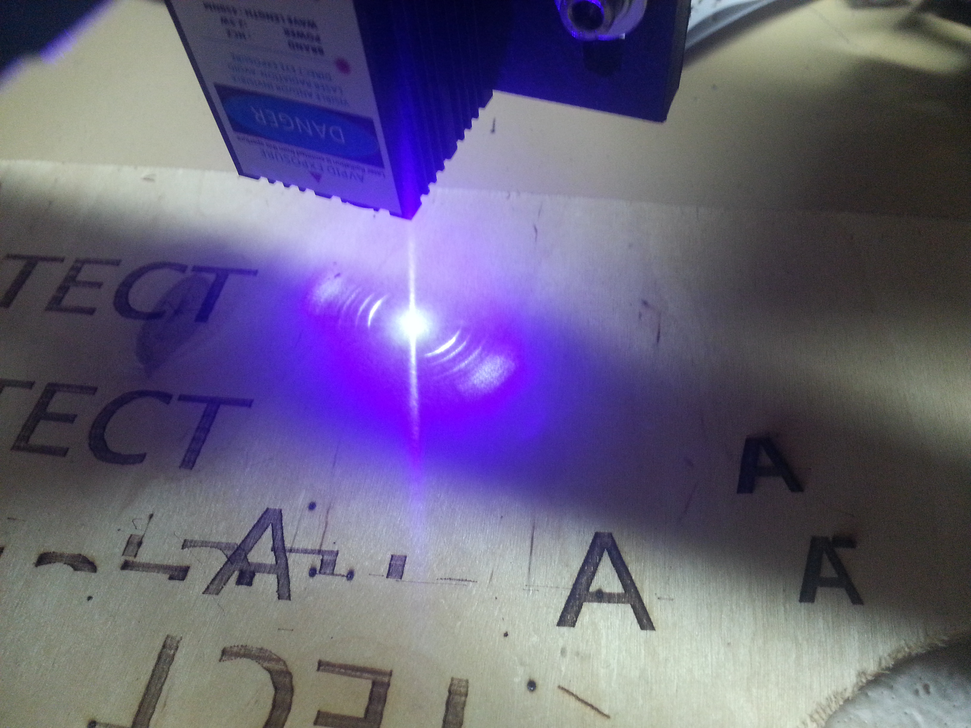

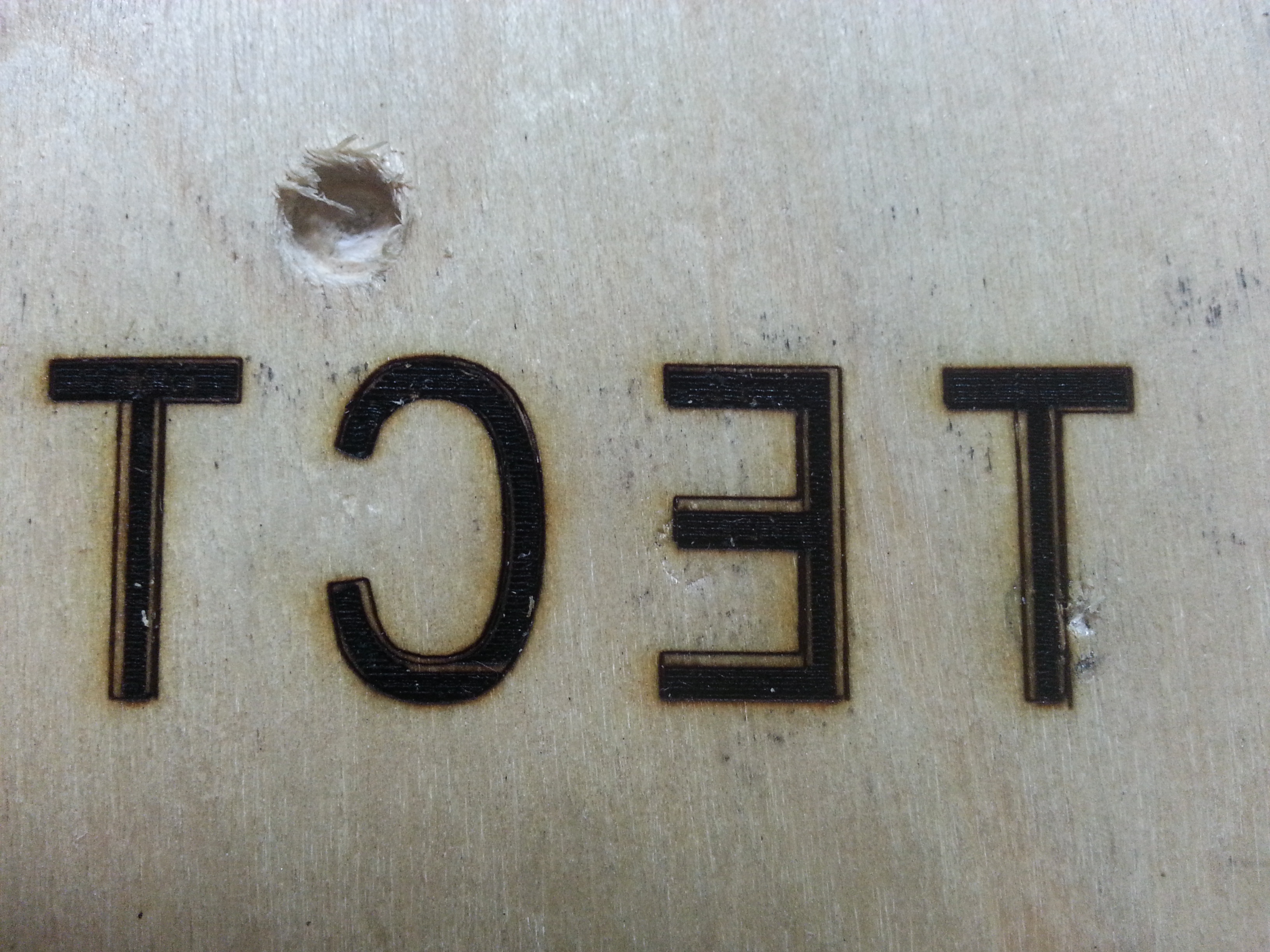

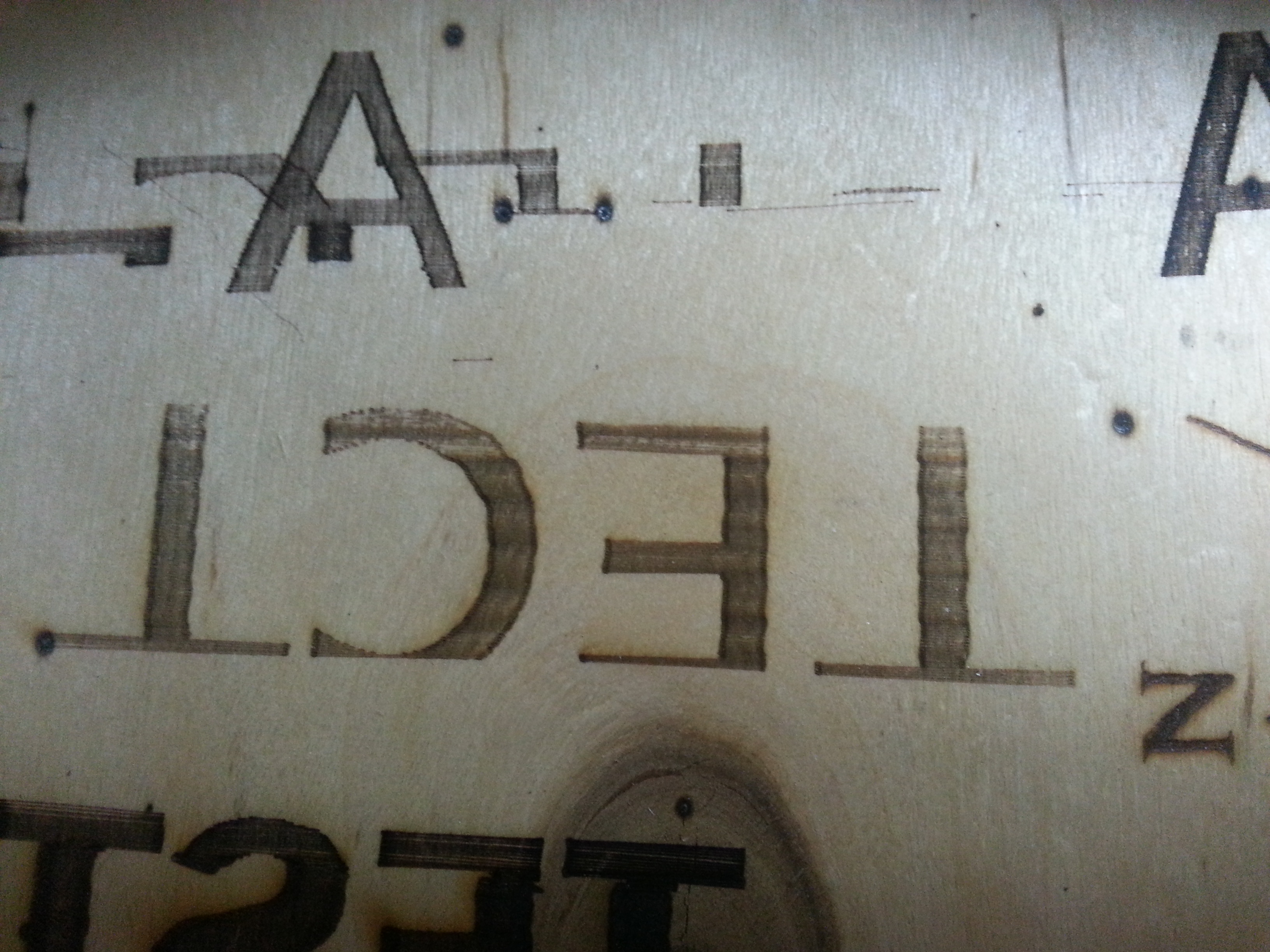

Добрый день, друзья! Имею следующую проблему- при выжигании текста или изображений лазер оставляет пропуски линий и буквы не ровные, причем раз на раз не приходится, может и ровно выжечь. Железо ардуино уно с cnc шилдом, пробовал менять на заведомо рабочую, с драйверами 8825, менял кратность шагов, пробовал другие провода, ничего не помогло. Механика в норме. Возможно Ttl драйвер или сам лазерный диод?
20181023_133520.jpg (10676 просмотров) <a class='original' href='./download/file.php?id=148968&sid=03d799e074c8bcfe4ba25fa2656e58bc&mode=view' target=_blank>Загрузить оригинал (1.32 МБ)</a>
20181023_133348.jpg (10676 просмотров) <a class='original' href='./download/file.php?id=148969&sid=03d799e074c8bcfe4ba25fa2656e58bc&mode=view' target=_blank>Загрузить оригинал (1.37 МБ)</a>

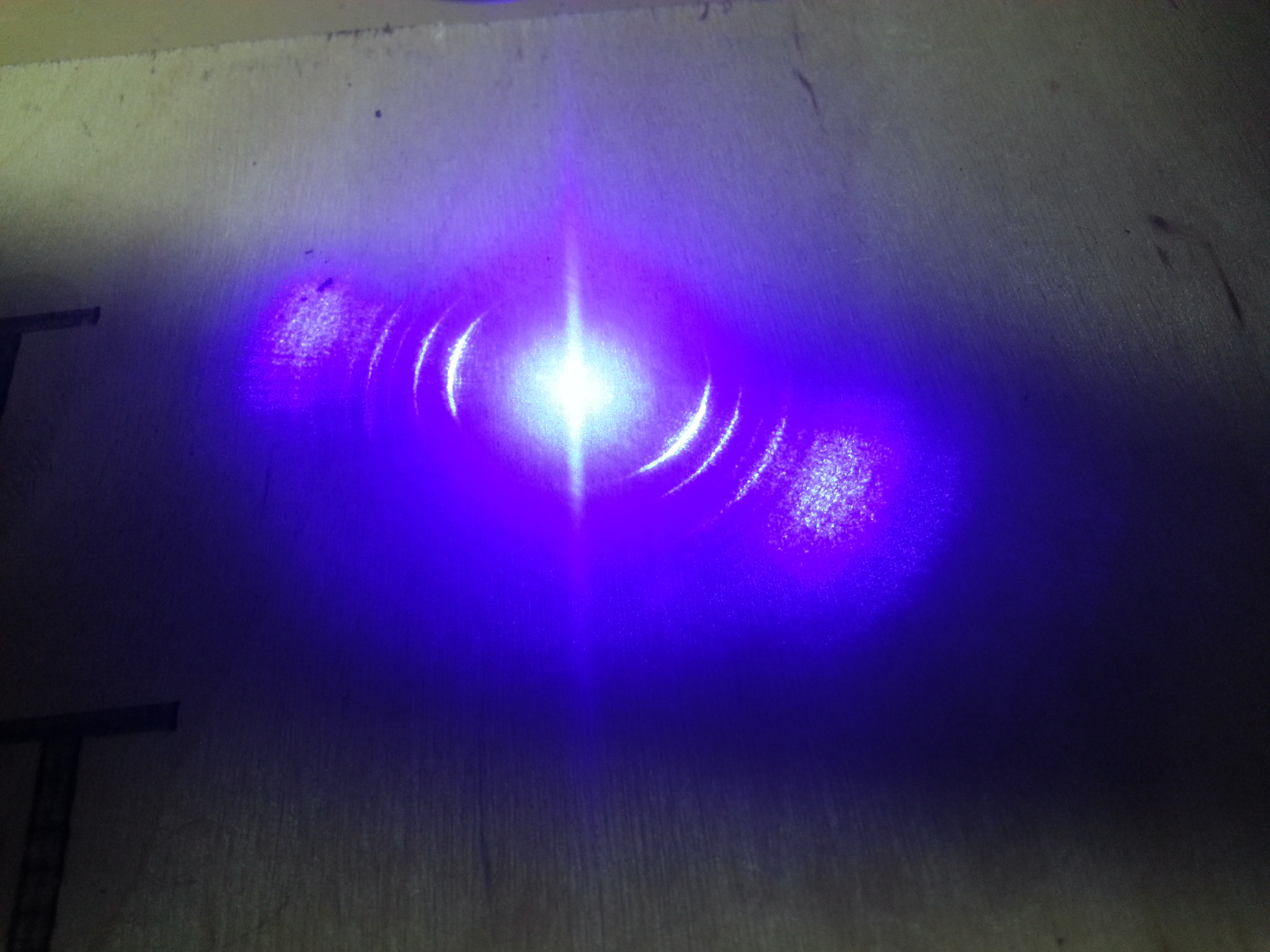

Думаю на сам лазер, вокруг точки появился некий ореол, которого изначально не было (а лазер полгода находится у нового владельца, мне привезли на настройку). Возможно ли, что новый хозяин подпалил диод, выжигая на материале с оч. высокой отражающей поверхностью(золотистый зеркальный пластик)?
20181023_135717.jpg (10672 просмотра) <a class='original' href='./download/file.php?id=148980&sid=03d799e074c8bcfe4ba25fa2656e58bc&mode=view' target=_blank>Загрузить оригинал (1.14 МБ)</a>
20181023_135611.jpg (10672 просмотра) <a class='original' href='./download/file.php?id=148981&sid=03d799e074c8bcfe4ba25fa2656e58bc&mode=view' target=_blank>Загрузить оригинал (1.45 МБ)</a>
20181020_063818.jpg (10672 просмотра) <a class='original' href='./download/file.php?id=148982&sid=03d799e074c8bcfe4ba25fa2656e58bc&mode=view' target=_blank>Загрузить оригинал (1.13 МБ)</a>

Посмотрите как выглядит точка, используя пластинку из черненого алюминия (хорошо подходят деталюшки от старой фото- кинотехники, я использую шторку от кинопроектора).
В вашем случае похоже на дефект по механике.

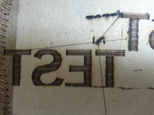

Я тоже сначала думал механика, но посмотрите на первое фото, первая буква Т более менее четко и ровно, а на последней пропуски полос и волнистость. Вот еще фото, тут точно на механику не похоже, просто местами не прожженно, обдув если что хороший. Если выкрутить линзу, луч прямоугольный, и видны темные вкрапления, которые как я подозреваю, дают искажения при сфокусированном луче.
IMG-20180530-WA0001.jpg (10634 просмотра) <a class='original' href='./download/file.php?id=149009&sid=03d799e074c8bcfe4ba25fa2656e58bc&mode=view' target=_blank>Загрузить оригинал (106.22 КБ)</a>

на линзе дефектов нет?

Нет, линза чистая и без царапин, при ее вращнии посторонние лучи в фокусе стоят на месте, те дефектные места на самом диоде. Но все же я не уверен, что брак идет из за этого. Я кстати УП делаю так - сначала обработка изображения в фотошопе, потом CHPU создаю g код, затем grbl controller. Может как то упростить, вроде есть же программы какие то программы для китайских выжигателей, где все в одном, закинул изображение и выжигай, есть такие которые к моему железу подойдут(uno+cnc шилд с а4488)?

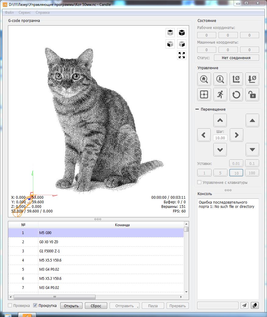

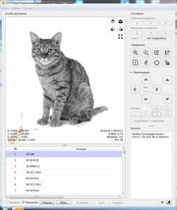

Попробуй прожечь кота:
Кот.JPG (10586 просмотров) <a class='original' href='./download/file.php?id=149046&sid=03d799e074c8bcfe4ba25fa2656e58bc&mode=view' target=_blank>Загрузить оригинал (170.64 КБ)</a>

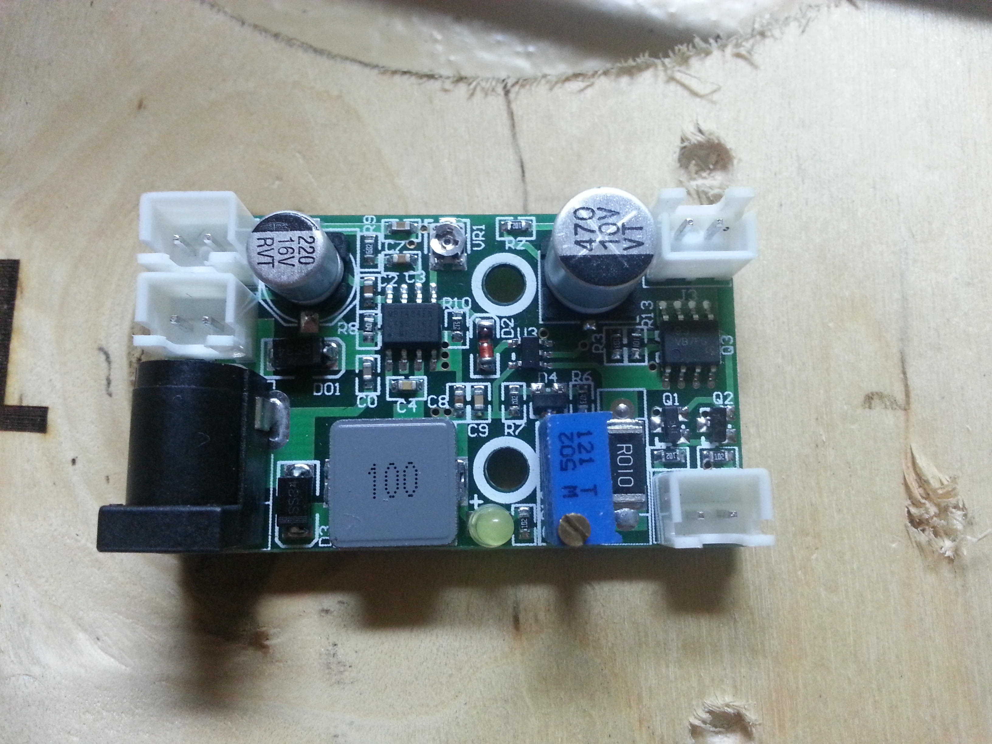

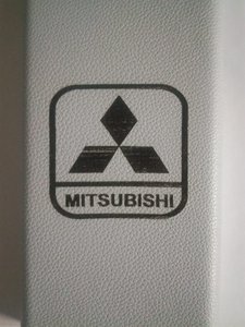

Спасибо, за советы, поборол проблему(или одну из проблем), был плохой контакт на одной из обмоток шд оси x, теперь выжигает приемлимо, но есть пропуски прожига (см. букву С). Прикупил дешевый драйвер лазера с ttl, чтоб свой заменить и проверить, но не пойму как настроить на нем силу тока, напряжение меняется отлично от 0 до 10в потенциометром VR1, а синий сколько не крути ток не меняется, только все отключается в крайнем положении, боюсь спалить лазер. При подключении амперметра напрямую к контактам лазера плата сразу уходит в ошибку по кз, с лампочкой мах 0.3а, и не регулируется. Плата good laser A-11-4, ничего по ней толком не нашел.
20181024_222834.jpg (10526 просмотров) <a class='original' href='./download/file.php?id=149114&sid=03d799e074c8bcfe4ba25fa2656e58bc&mode=view' target=_blank>Загрузить оригинал (1.57 МБ)</a>
20181024_222936.jpg (10526 просмотров) <a class='original' href='./download/file.php?id=149115&sid=03d799e074c8bcfe4ba25fa2656e58bc&mode=view' target=_blank>Загрузить оригинал (1.34 МБ)</a>

Belllomoe писал(а):боюсь спалить лазер.
И правильно боитесь

Belllomoe писал(а):При подключении амперметра напрямую к контактам лазера плата сразу уходит в ошибку по кз
Амперметр подключается последовательно с лазаром!

Да, это понятно, но есть все же риск, если ток будет завышен сразу, к своему старому драйверу амперметр напрямик подключал. Но еще попробую.

Ну, коль разговор зашел об амперах...
Я на своем (5,5 китайских Ватт) померил: 1,44 А (выставлено китайцем).
Поднял до 1,8 А. Дальше ссыкотно, кто знает, что за диод в модуль китаец воткнул...
Фанеру 3,2 мм резал изначально 10(!) проходов на 110 мм/мин. Вот на распутье, поднять ток до "паспортных" (каких?!) значений или, в итоге, получить в ближайшем будущем лазерную указку...

Nixon писал(а):Ну, коль разговор зашел об амперах...
Я свой первый лазер делал из диода OSRAM PLTB450B на 1,6Ватт, и по даташиту у него как раз 1,6А макс., а 1,4-1,5 рекомендуемое для долгой работы. Я его без TTL делал, драйвер сам паял. Отлично отработал год, без видимой потери мощности. А тот который сейчас использую, китайский 2,5Ватта, на нем было выставлено 1,85а(думаю он реально 2 ватта, корпус TO-9). Так что я думаю, у вас даже китайскими 5,5ватт не пахнет...

Belllomoe писал(а):Так что я думаю, у вас даже китайскими 5,5ватт не пахнет...
А если ток китайцем был выставлен на драйвере для другого модуля (1, 2,5... Вт), а при комплектовании заказа идет для всех подряд. Типа - "буду я из-за одного дурака руку сбивать" (с)
И, да, под Ардуинкой на шилде стоит подстроечный резистор. Назначение его мне неизвестно, задавал на форуме вопрос, пока никто не ответил

Belllomoe писал(а):Да, это понятно, но есть все же риск, если ток будет завышен сразу, к своему старому драйверу амперметр напрямик подключал. Но еще попробую.
Вместо лазерного диода для начала подключи автомобильную лампочку и на ней тренируйся...

Belllomoe писал(а): с лампочкой мах 0.3а, и не регулируется
Да, я с лампочкой пробовал. меняется яркость путем регулировки напряжения, а сила тока не меняется. Пробовал подключить обычный синий светодиод, можно регулируется от еле заметного свечения до перенакала, думаю от этого плясать.

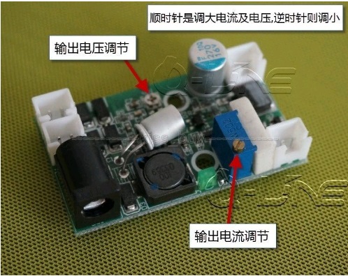

А есть описание от продавца?
https://vk.com/rom327
Belllomoe
Сообщения: 14
Зарегистрирован: 20 апр 2017, 12:58
Re: Выжигание с дефектом на лазерном диодном гравере
Сообщение Belllomoe »
Rom327 писал(а):А есть описание от продавца?

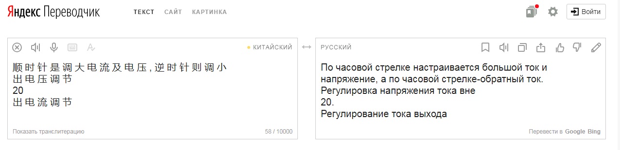

Ну, есть кое-что, ссылка на товар: https://ru.aliexpress.com/item/12V-TTL- ... 33edkHh8S4
И вот что перевел с помощью переводчика с китайского по картинке) осталось расшифровать этот ребус :)
