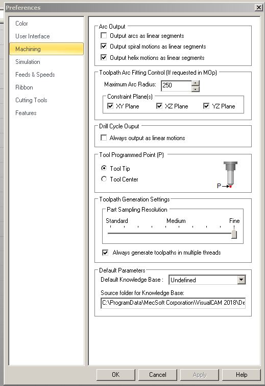

Добрый день, можете подсказать можно ли настроить программу что бы для обработки отверстий код выдавало через I, J а не вот так пример куска программы для обработки отвестия Х3.3 Y-21.8
X4.0 Y-21.6
X4.8 Y-21.5
X5.6 Y-21.3
X6.2 Y-21.1
X7.1 Y-20.8
X7.8 Y-20.5
X8.3 Y-20.3
X9.4 Y-19.9
X10.1 Y-19.5
X10.9 Y-19.1
Post -Mach3-MM

В настройках нужно снять галочку с пункта "Output arc as linear segment"
настройки VM.JPG (3659 просмотров) <a class='original' href='./download/file.php?id=151555&mode=view' target=_blank>Загрузить оригинал (74.73 КБ)</a>
