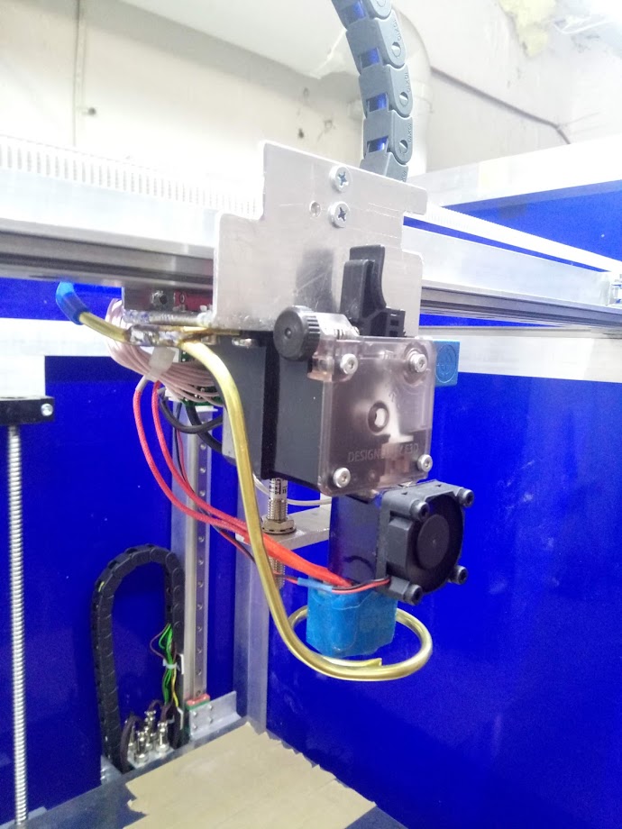

Провожу эксперименты с охлаждением зоны печати воздухом от компрессора.
Основная цель - уменьшение веса директ головы.
В мастерской стоит самодельный компрессор из компрессора от холодильника и ресивера для тормозной системы Камаза (описание отдельно напишу если кто попросит)
Эксперименты проводил с обдувочным пистолетом - держал его в руках пока модель печаталась - вначале было все хорошо, но затем играясь с потоком переохладил голову.
Принтер остановился с ошибкой - Холодная голова :)
Провел ПВХ трубку 3мм по кабельканалам до головы.
Вариант 1
Выгнул из латунной трубки колечко диаметром 4см
и соединил с пвх трубкой.
В колечке насверлил 10 отверстий по 1мм направлением под 45 градусов к столу, наружу от модели. (так вышло :) )
Тесты показали что отверстий слишком много - расход воздуха большой а модель остается горячей

Вариант 2
Выгнул из латунной трубки колечко диаметром 3.5см
В колечке насверлил 4 отверстия по 1мм направлением под 45 градусов к столу, в сторону модели.
Все стало лучше но вылезла новая проблема
Редуктор для аэрографов от АЭРУС не смог справится со столь малым расходом воздуха.

Я вам по секрету скажу, всё это от лукавого, я без обдува деталей 5 лет печатаю и всё получается ;-) Хотя может я что то делаю не так :wik:
Re: Охлаждение детали компрессором.
Добавлено: 09 окт 2018, 21:13
Sandr писал(а):Редуктор для аэрографов от АЭРУС не смог справится со столь малым расходом воздуха.
Так надо увеличить расход. Сделайте краник, чтобы в атмосферу лишнее травить :)

Вообщем пока вопрос с ограничением потока решил пластиковым вентилем для фильтров питьевой воды из леруа.
Но решение все-же временное. Так как легко переохладить деталь.
С чем уже столкнулся на пробных печатях.
