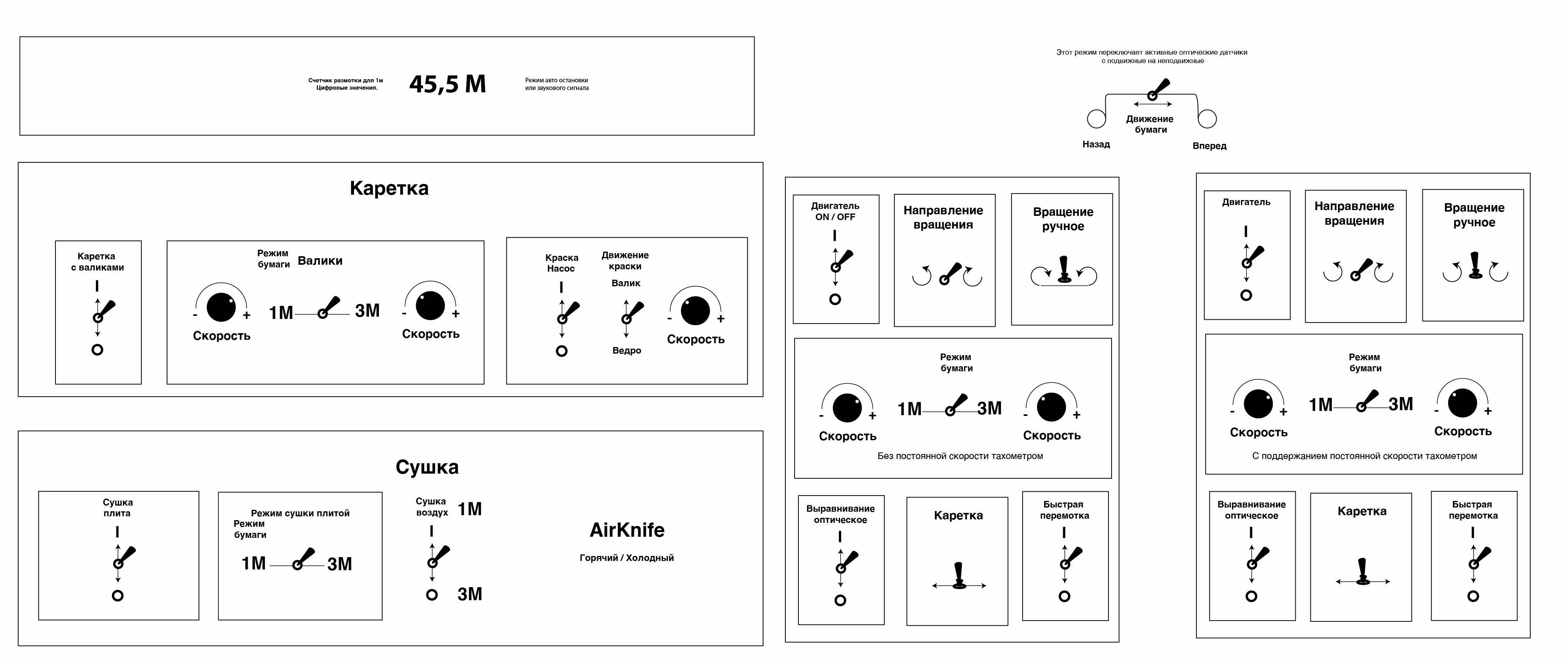

Мы cобираем свою покрасочную линию. Наносит краску на бумагу.
Первый свой станок мы уже сделали, кое как работает. Сейчас делаем второй, более продвинутый.
Механическую часть спроектировали. Нужно теперь ее "оживить".
Подобрать двигатели, блок управления, частотники, сделать пульт управления.
Станок по сути это две оси которые перематывают бумагу туда-сюда. Особенность в том, что нужно обеспечить постоянную линейную скорость движения бумаги, при увеличивающемся диаметре наматывающего рулона. Тоесть понижать скорость вращения двигателя, с увеливением диаметра намотаной бумаги. Считывать реальную скорость можно тахометром, либо диаметр замерять лазерным датчиком. Надо обсуждать.
Пишите на почту. Заказов будет много.

Делайте тахометром - прижимной ролик с энкодером. Стоимость лазерного датчика с точностью 0.1мм вам наверняка не понравится особенно при ваших наверняка не маленьких радиусах рулонов...

Спасибо за ваш ответ. Да, на первой машине у нас именно так и сделано. Но чет он мне не нравится этот тахометр, боюсь долго не проживет.
Лазерные я датчки закупил с запасом (вот точность их сейчас не скажу). По ним мы равняем кромку бумаги.
Но точность 0,1 не нужна, достаточно думаю и 1 мм, потом просто сглаживать его показания. Там для колебаний скорости это не критично.
Диаметр намотки максимум 55 см. Размотка 110см.
Еще вот не понимаю как правильно обеспечить постоянное натяжение бумаги с помощью двух двигателей. (отдающий и принимающий) Предполагаю что электромагнитными муфтами сцепления. Надо только вот мозги ему прописать.

djumanji писал(а):Еще вот не понимаю как правильно обеспечить постоянное натяжение бумаги с помощью двух двигателей. (отдающий и принимающий) Предполагаю что электромагнитными муфтами сцепления. Надо только вот мозги ему прописать.
Подающий привод на асинхронном моторе с мягкой характеристикой, обороты подающего чуть меньше оборотов приёмного. Возможно с обратной связью от датчика натяжения.

Как правило, на размоточных станках стоит один двигатель( на приёмном валу), второй паразитный. Натяжение обеспечивается за счёт порошковых электромагнитных тормозов с контролем диаметра рулона. Но есть вариант проще - муфты трения (фрикционы). Сжатие дисков фрикциона пневматикой или винтом.

Да, все верно. Только у нас перемотка идет туда-сюда, поэтому на каждом валу стоит тормоз, включается тот или иной в зависимости от режима работы станка.

Вот моя компоновка пульта управления
