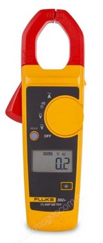

Евжений
Может так?

Во вторичной цепи померять ток что шунтом что клещами проблемма. Т.к. есть высокочастотная составляющая.
Посему режем ноль и меряем)))
Клещи измеряют большие токи более менее сносно. Маленкие до 1ампера ооочень неточно.
