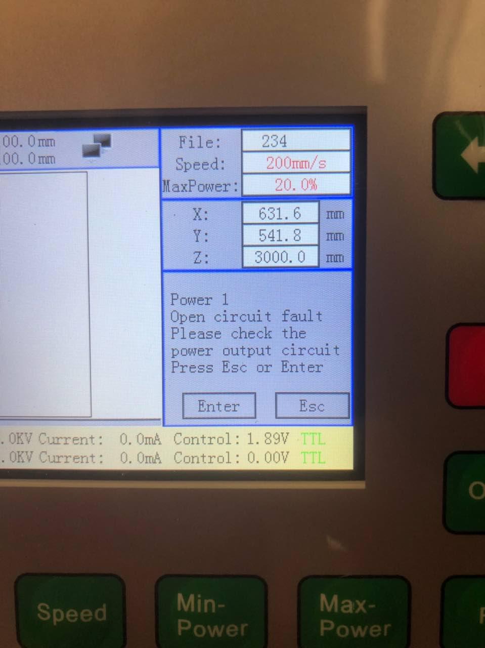

Куплен китайский лазер 100 ваттный.
Есть проблема(или сами сделали или что то с настройками или еще что).
Включаем станок, даем один импульс и все...
пока не выкл/вкл питание - невозможно стрельнуть и тоже один раз.
Стоит руида 644 на экран выводит ошибку (см ниже)
что не так делаю?
Проблема запуска нового СО2 китайца

Судя по всему, используется высоковольтный БП с управлением/мониторингом от контроллера станка. Он отдает данные на контроллер? Вроде две нижних строчки с него. Похоже на такой: https://www.yusto.ru/komplektuiushchie/ ... 00-130-vt/
По идее, этот БП слишком умный. Его нужно поднастроить на лампу. Как, впрочем, и обычный. Похоже, сейчас у него идет перегруз по току и он сваливается в защиту. Защита сбрасывается только выкл/вкл.
1. Для начала проверить все провода к нему. Китайцы постоянно не дожимают винты в клеммниках.
2. Потом нужно проверить нет ли ближе 5 см от высоковольтного наконечника трубы, куда приходит толстый красный кабель, металла. И сам кабель не поврежден ли где-нибудь.
3. Следующее действие - вылить нафиг из трубы ту жидкость, которая там сейчас есть и залить нормальную дистиллированную воду. Мало ли чего вы туда набулькали. А желательно еще и проверить ее TDS-метром. Дистиллят не должен быть из бутылки выше 10 единичек.
4. А потом смотрим на сам Блок Высокого Напряжения. Если на самом БВН есть мониторчик с кнопками, то попробовать установить заведомо заниженные параметры. Типа 15-20 мА на выход.
Можно сразу начать с проверки настроек БВН. Если там установлено нечто еретическое - поправить и попробовать. Но тут кагбэ надо понимать, что делаешь.

Спасибо.
Блок неумный нонейм.
На срабатывание защиты? После обеда буду у станка и попробую сначала тест с блока питания и замеры тока на трубе как я понял не больше должно быть 28 мл.ампер .
Американец один пишет что меняли блок питания и трубу (китайцы высылали). Похожая ситуация была у него.

проблема решилась после обтяжки винтов и разьемов.

Хм. Интересно. А откуда тогда нижняя пара строк взялась? Вроде такие на обычной Руиде с обычным БВН не появляются. Или это был вывод самодиагностики Руиды?
