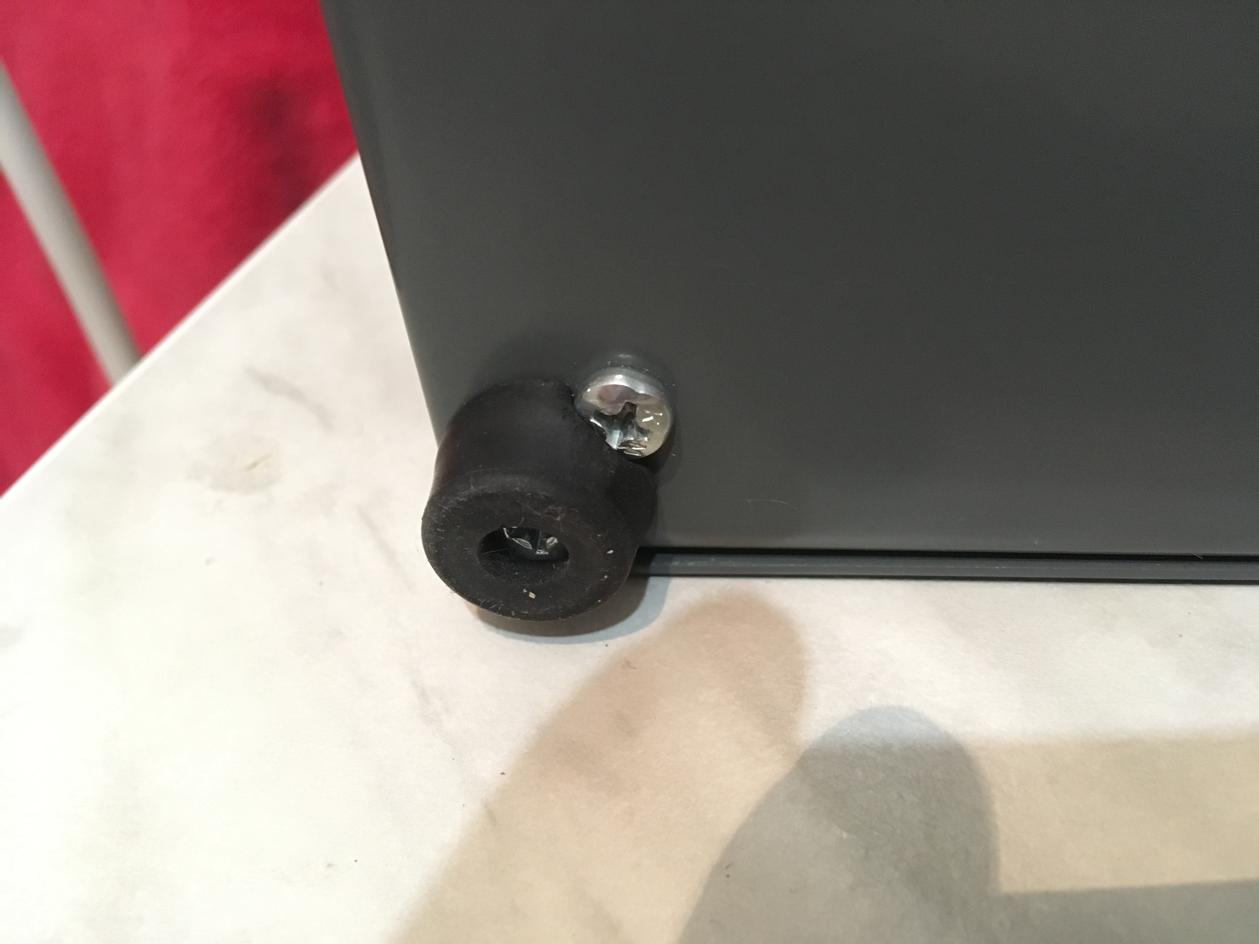

Блок управления:
Итак, уж больше года назад был куплен комплект Вектроника А4К-12 для самостоятельной сборки, механику собрал быстро, но после резко кончилось свободное время и стало не до него. Сравнительно недавно время опять начало появляется, продолжил возится, но в это раз решил начать с блока управления. Накидал себе требования:
1. Полностью автономный (без подключения или с интегрированным ПК);
2. Максимально компактный;
3. Эстетичный внешний вид:
4. Не дорогой;
5. Драйвера для 4-х осей с максимальным током 3А, векторное управления шпинделем 800Вт, автоматическое управление помпой охлаждения, входы для 3 датчиков home.
Под эти задачи выбрал следующие комплектующие:
Драйвера DM542 (с алиэкспресса)
Блок питания S500-48 (от славы)
Контроллер DDCSV1.1 (удалось выкупить на форуме)
DC-DC преобразователь XW-48-24 (с алиэкспресса)
Инвертор KE300 (от славы)
Как-то исторически сложилось что на форуме подобные блоки делают из распределительных/монтажных электрощитов, мне же такой вариант не нравится внешне, не подходит по габаритам. Из готовых корпусов под мои задачи подобрать не вышло, но в процессе поиска появилась мысль спроектировать свой корпус из листовой стали и заказать резку/изготовление. Быстренько накидал проект в солиде:
case0.png (4418 просмотров) <a class='original' href='./download/file.php?id=147480&mode=view' target=_blank>Загрузить оригинал (175.55 КБ)</a>
case1.png (4418 просмотров) <a class='original' href='./download/file.php?id=147481&mode=view' target=_blank>Загрузить оригинал (144.57 КБ)</a>
Материал – ст3, компоновка максимально сжатая, вопреки рекомендациям производителей комплектующих, так как, во-первых, частотник у меня 0,75КВт, по габаритам и радиаторам он такой же, как и 2,2КВт, значит запас должен быть неплохим. Драйвера скорее всего так же не будут качегарить на полную, а уж теплоотдачей БП и контролера и вовсе можно пренебречь. Во-вторых, станок чисто хоббийный и работать будет не круглосуточно и всегда под присмотром. Вентиляторы в корпус ставить не стал во избежание попадания внутрь пыли и прочего мусора, буду надеется, что теплоотдачи металлического корпуса будет достаточно. Кнопки стоп, пауза и старт решил вынести на сам станок.
С изготовлением и покраской корпуса помог Hanter, за что ему большое спасибо, вышло 2100руб, что сравнимо по цене с монтажным электрощитом. По резке/гибки придраться не к чему, а вот покраска в одном месте немного огорчила:
case14.JPG (4418 просмотров) <a class='original' href='./download/file.php?id=147482&mode=view' target=_blank>Загрузить оригинал (2.01 МБ)</a>
Не обошлось и без косяков, в проекте ошибся с размерами отверстий под резьбу и в итоге метчик пролетел в них со свистом. Пришлось рассверливать зенкером и ставить резьбовые заклёпки в потай м3. Но так даже лучше за счёт того, что нет вероятности передавить провода закручивая винты кожуха и головка винта утопилась практически полностью.
case2.JPG (4418 просмотров) <a class='original' href='./download/file.php?id=147483&mode=view' target=_blank>Загрузить оригинал (1.58 МБ)</a>
Внутренние же компоненты пришлось прикручивать на винты с гайками. В очередной раз убедился, что в солиде нужно прорисовывать каждый болт, чтоб не было таких недоразумений:
case15.JPG (4418 просмотров) <a class='original' href='./download/file.php?id=147484&mode=view' target=_blank>Загрузить оригинал (1.48 МБ)</a>
Так же за счёт крайне плотной компоновки зазор между компонентами получился примерно сантиметр, что на самом деле маловато для комфортной укладки жгутов, нужно хотя бы 15-25мм. Проект со всеми косяками в солите можно скачать тут: https://yadi.sk/d/cK1EUBcnPHYmvg

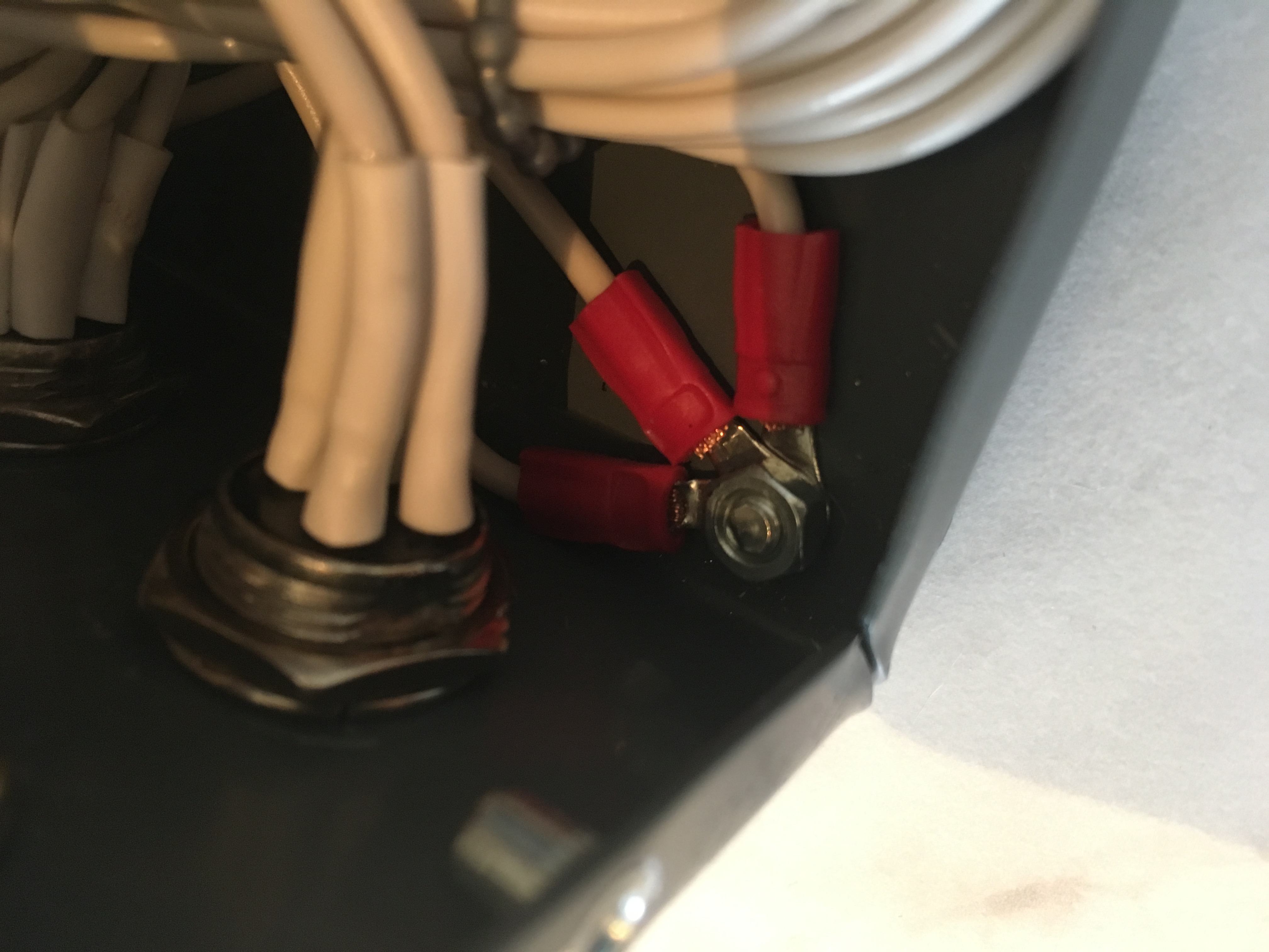

Все земли соединяются на корпус в одном месте:
case3.JPG (4418 просмотров) <a class='original' href='./download/file.php?id=147486&mode=view' target=_blank>Загрузить оригинал (1.47 МБ)</a>
Запустилось с первого раза, без дыма. В итоге получилось как-то так:
