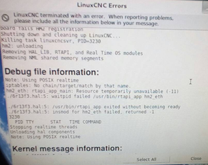

такая ошибка выскочила(вроде как на ровном месте)
Выделение_102.png (12556 просмотров) <a class='original' href='./download/file.php?id=147442&sid=e8696e0599dc25f0a2be5b75a002d27b&mode=view' target=_blank>Загрузить оригинал (415.36 КБ)</a>
вот такой коммент есть к ней:
This is a host network error of some kind. I have seen
this when you have just changed a host network setting or there are
too many attempted accessed to the same host MAC
it may be related to this:
"iptables: No chain/target/match by that name."
I have seen this on some OS's, if the IPTables setup does not work
there is no guarantee that other processes in the host will not access
the real time MAC so its best to find out why this is not working
подскажите,что проверить-изменить??

что говорит
iptables -L -nv
P.S. Неотключаемый код работы с iptables в hm2_eth идиотское решение - например в системе может вообще не быть iptables.

Если команда не найдена, наверно установить утилиту
Re: ошибка связанная с сетью
Добавлено: 01 окт 2018, 17:07
Скорее всего она установлена, раз она ругается
nkp писал(а):iptables: No chain/target/match by that name.

Как вариант:
что-то с правилами iptables намутилось;
не загружены модули ipt*
