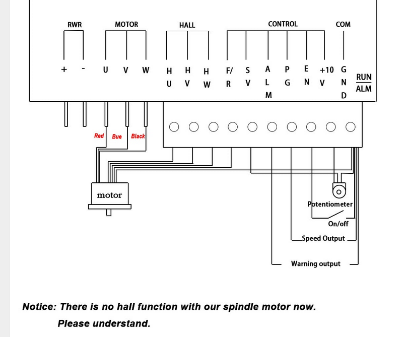

Шпиндель дёргается и не зпускаеться
Доброго дня. возникла вот токая проблема. купил в китае вот такой комплект с безколекторным шпинделем.

Re: Шпиндель дёргается и не зпускаеться
Похоже, ваш драйвер предназначен для работы с двигателями, оснащенными датчикам положения ротора (датчики Холла). А у вашего двигателя нет таких датчиков - от него идет только три провода от обмоток.
Причем продавец приводит схему подключения двигателя с ДХ, да еще и извиняется. PS: Драйверы, которые могут работать с бездатчиковыми моторами, бывают, но ваш, похоже, не из их числа.
судя по видио все должноо работать.Сергей Саныч писал(а):Похоже, ваш драйвер предназначен для работы с двигателями, оснащенными датчикам положения ротора (датчики Холла). А у вашего двигателя нет таких датчиков - от него идет только три провода от обмоток.
На видио видно что диод горит зеленым. а у меня красным т. е. сразу уходит в зашиту

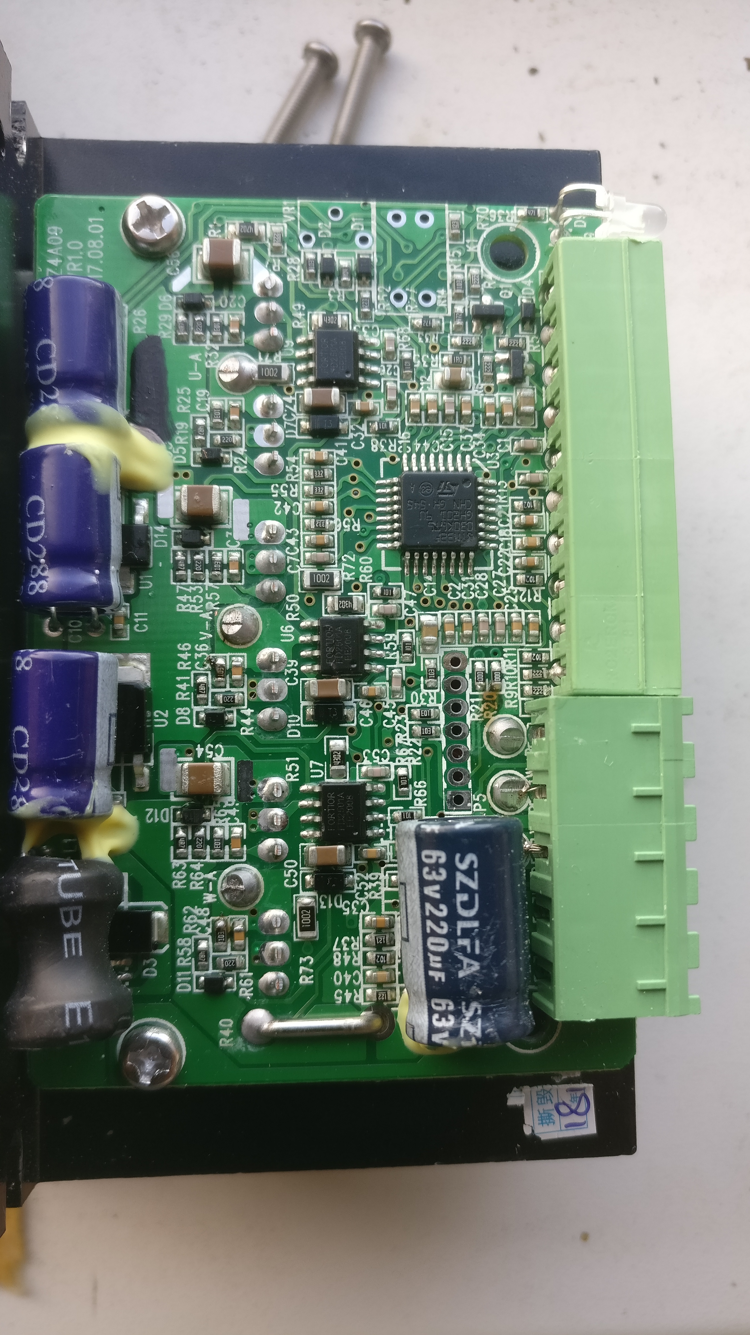

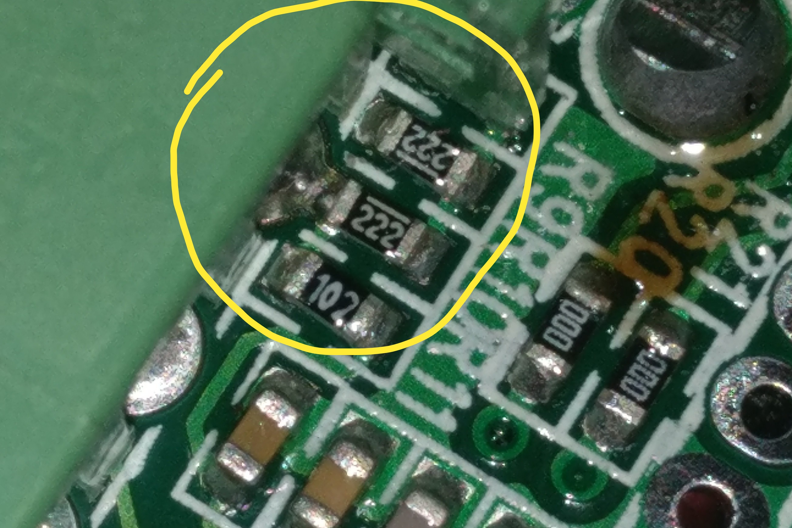

явсе по моей проблеме. почитав мануал контроллера понял что проблема в нем. светодиод постоянно моргает красным без продключени каких либо устройсв. что означает неисправность.
электронщик из меня по платам 0 со знаком минус. но внимательно рассматрев плату увидел что пайка одной ноги и ...(даже незнаю как эту штуку назвать) заходят друг на друга. причем звоняться с ногои как средняя с цифрами 222, так и крайний контакт с цифрами 102
Есть кто в этом разбираеться. так должно быть или как раз десь может быть засада?
По фото не очень понятно. Капнуть паяльного флюса и прогреть паяльником, снять лишнее олово. Если зазор между дорожками появится - тогда "залипуха" была. Но здается мне что так и надо было (чуть ниже по плате вдоль стенки похожий полукруг луженый, только без перемычки. Да и видно, что пайка нагревом феном/лазером, не вручную паяльником). Сделайте фотки всей платы и в лучшем качестве, может что-то на глаза и попадется.
вот фото всей платыxvovanx писал(а):По фото не очень понятно. Капнуть паяльного флюса и прогреть паяльником, снять лишнее олово. Если зазор между дорожками появится - тогда "залипуха" была. Но здается мне что так и надо было (чуть ниже по плате вдоль стенки похожий полукруг луженый, только без перемычки. Да и видно, что пайка нагревом феном/лазером, не вручную паяльником). Сделайте фотки всей платы и в лучшем качестве, может что-то на глаза и попадется.
Перемычка там должна быть. Ну или разводку делал тот, кто ничего не понимает в серийном производстве электроники.

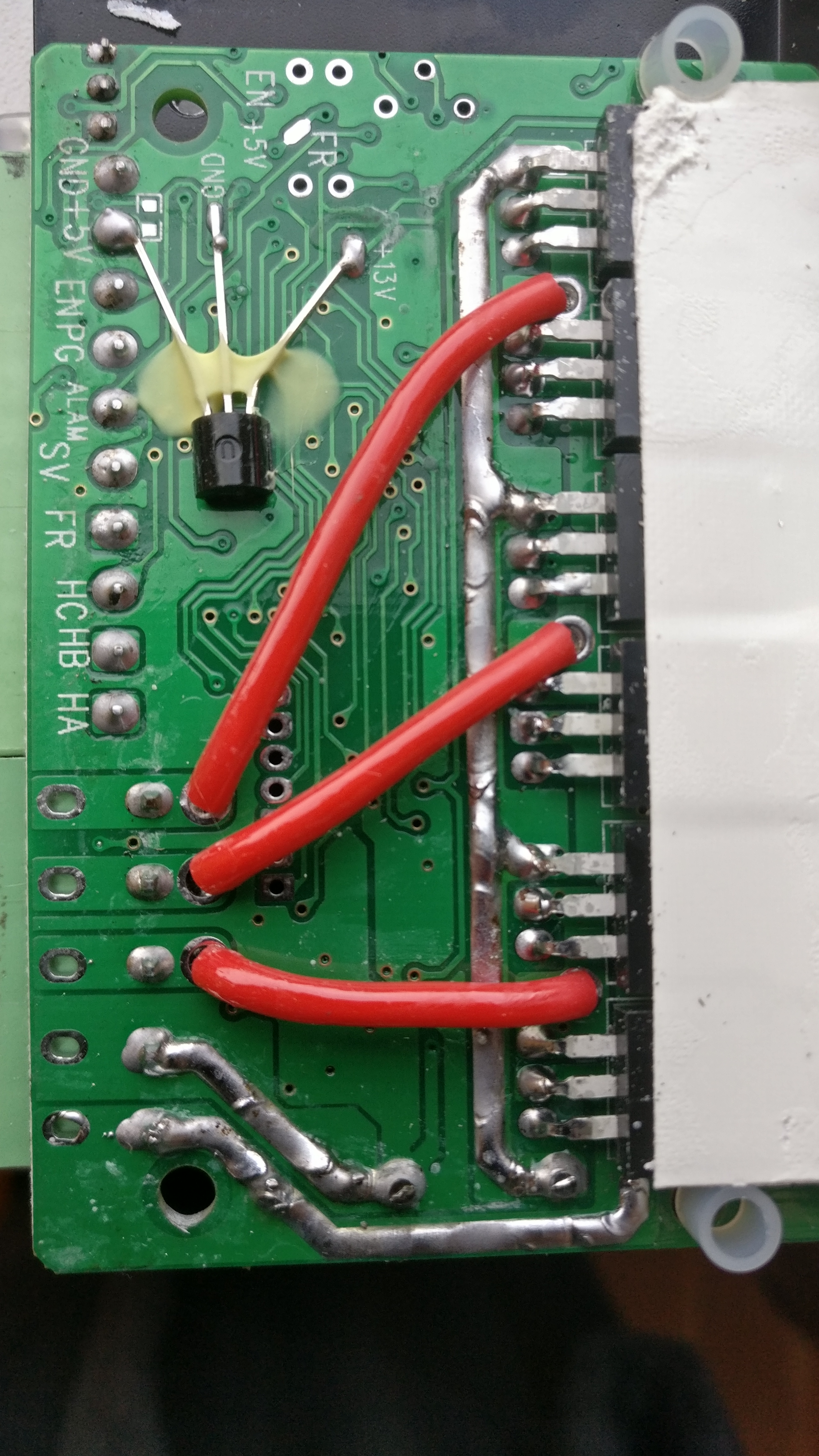

вот добрался до обратной стороны платы. грязноватая какаято
Вы не поверите.... проблема была в бракованой фишке!!!!! не шла одна фаза на двигатель. правда чтобы понять это пришлось купить другой контролер
