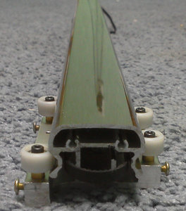

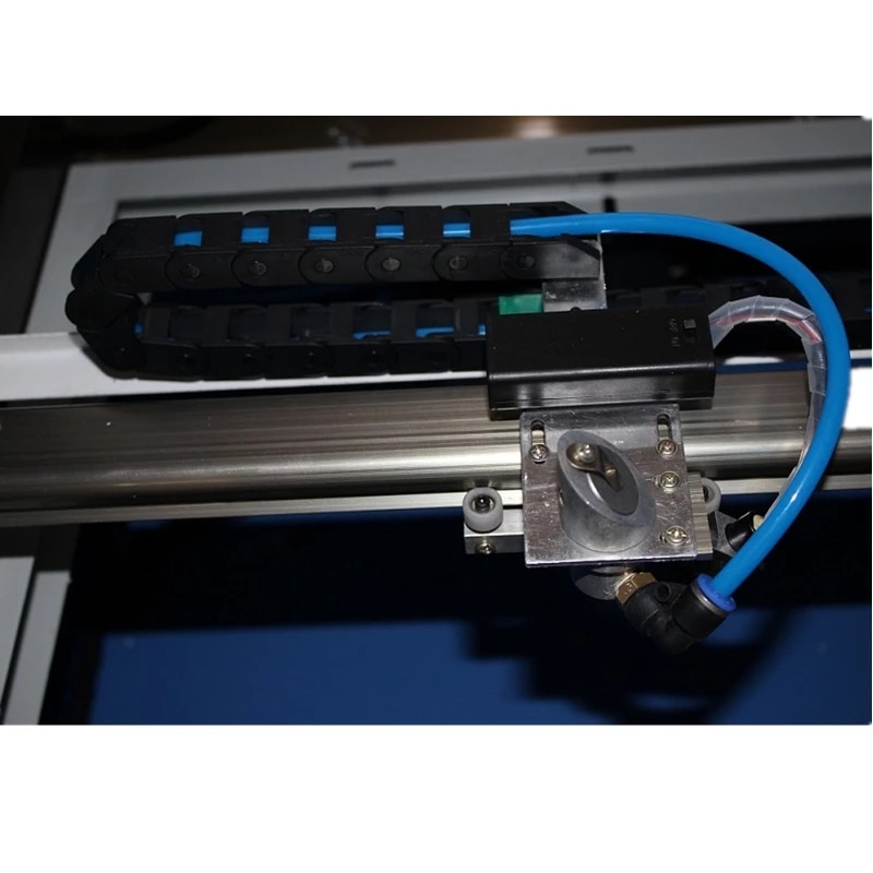

Нужна помощь
Станок с полем 60×40
Роликовая каретка
Нигде не могу найти профиль на замену,или может есть варианты поменять направляющие

поменяйте на mgn12

Профиль и ролики похоже от дверей для шкафа-купе. Сомнительно, что найдется точно такой-же. Проще переделать. Хотя бы на v-slot.

Что же у автора верхней фотки не спросил, их есть у меня, и профиль, и каретка.
