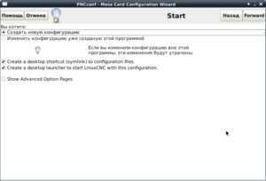

Помогите, пожалуйста, настроить LinuxCNC для работы с Mesa 5I25+7I77 и сервопривода Delta ASD-B2-0421. Скажу сразу, что в LinuxCNC я слабоват, но очень хочется освоить, так что попрошу не судить строго если что.

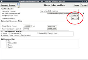

1 скрин оставил настройки по умолчанию (16876 просмотров) <a class='original' href='./download/file.php?id=146256&mode=view' target=_blank>Загрузить оригинал (45.45 КБ)</a>
2 скрин поменял конфигурацию осей и единицу измерения на мм. (16876 просмотров) <a class='original' href='./download/file.php?id=146258&mode=view' target=_blank>Загрузить оригинал (59.4 КБ)</a>

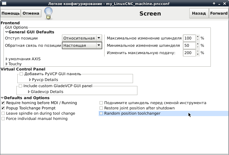

3 скрин оставил настройки по умолчанию но сомневаюсь что правильно сделал. (16876 просмотров) <a class='original' href='./download/file.php?id=146259&mode=view' target=_blank>Загрузить оригинал (77.7 КБ)</a>
4 скрин выбрал имя платы 5I25 и 7I77, 3 энкодера, и нажал кнопку Accept, остальное все оставил по умолчанию (16876 просмотров) <a class='original' href='./download/file.php?id=146260&mode=view' target=_blank>Загрузить оригинал (80.42 КБ)</a>
