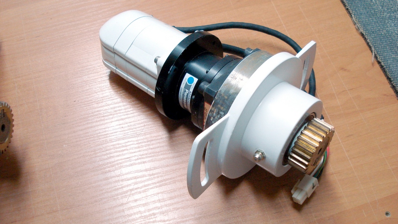

- на ибаях были куплены сервы Panasonic Minas (MSD серия) 3шт. по 200Вт. В комплекте шли все разъемы и плата опторазвязки с LPT портом.
- на Тао были куплены "родные" прецизионные редукторы 1:5 для оси Х в количестве 2шт.
10.jpg (4475 просмотров) <a class='original' href='./download/file.php?id=146124&mode=view' target=_blank>Загрузить оригинал (153.64 КБ)</a>
Я почему-то решил что для оси Х ускорения 1G будут лишними и лучше повысить момент.

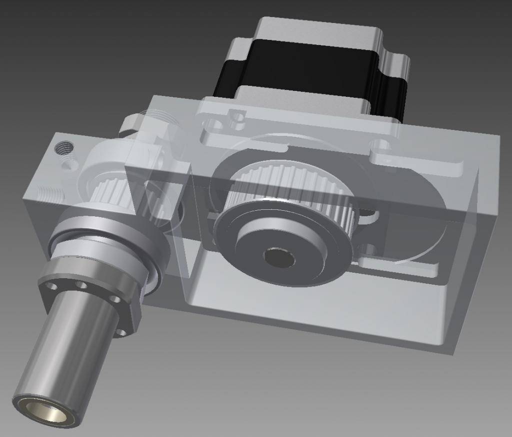

Ось Z.
Так же как и ось Y в процессе сборки претерпела кучу модернизаций и переделок. Изначально я сделал ее из стали 10мм
3.jpg (4475 просмотров) <a class='original' href='./download/file.php?id=146117&mode=view' target=_blank>Загрузить оригинал (81.01 КБ)</a>
4.jpg (4475 просмотров) <a class='original' href='./download/file.php?id=146118&mode=view' target=_blank>Загрузить оригинал (122.89 КБ)</a>
5.jpg (4475 просмотров) <a class='original' href='./download/file.php?id=146119&mode=view' target=_blank>Загрузить оригинал (112.77 КБ)</a>
Затем решил подойти глобально и передлать все на деталь из цельного куска стали.

Да уж, столько чести для 1 гайки, что я испугался сам делать... Планировал сам сделать 2 вращающиеся гайки, но почитал - понял, проще купить. Сделать - хорошо будет стоить дорого и долго...
Цены в интернете, где реально их можно купить, находятся в районе 135 - 170 евро/шт.
https://ub.ua/ru/market/view/10030465/d ... v-korpuse/
https://www.sorotec.de/shop/EMS-Halter- ... aehne.html
http://cnc-spektrum.de/index.php?id_pro ... er=product
Думал, готовый подходящий узел переделать, например такой:
10.jpg (3613 просмотров) <a class='original' href='./download/file.php?id=157510&mode=view' target=_blank>Загрузить оригинал (166.94 КБ)</a>
12.jpg (3613 просмотров) <a class='original' href='./download/file.php?id=157511&mode=view' target=_blank>Загрузить оригинал (69.74 КБ)</a>
Это фактически готовое решение в лице поворотной оси (на Али их по 100 евро на каждом углу продают), немного переделав планшайбу, поставив туда ШВП гайку (крепить гайку в торец а не во внутрь, там отверстие проходное диаметром 22мм, внизу фото приложил), можно получить готовое решение вращающейся гайки со всеми шкивами и прочими креплениями. Единственное, не знаю, какие там радиальные биения..
Крепление гайки в торец, типа как тут:
14.jpg (3613 просмотров) <a class='original' href='./download/file.php?id=157512&mode=view' target=_blank>Загрузить оригинал (46.65 КБ)</a>
Ну, и второй вариант, рассматривал, как основу вращающейся гайки стандартную опору ШВП BK30 - BK40, там крепжеж - есть, подшипники тоже, радиальное биение должно быть в пределах нормы, вес правда начинает зашкаливать...
BK.jpg (3613 просмотров) <a class='original' href='./download/file.php?id=157514&mode=view' target=_blank>Загрузить оригинал (97.14 КБ)</a>
Это я размышлял, как отделаться малой кровью при изготовлении гайки, т.к. воевать и шабрить поверхности не очень хотелось..., сооснось подшипников выдерживать - тоже не совсем хотелось... Искал готовые полуфабрикаты...
В итоге, дешевле купить. Такой на сегодня мой вывод. ИМХО
