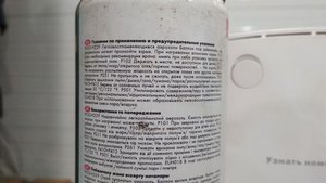

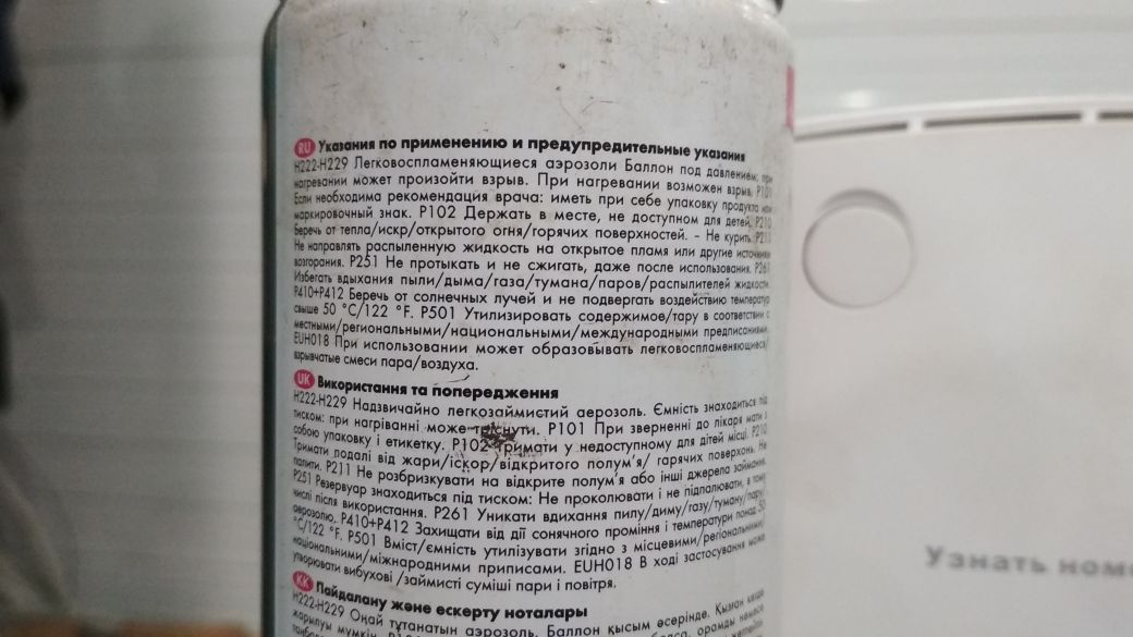

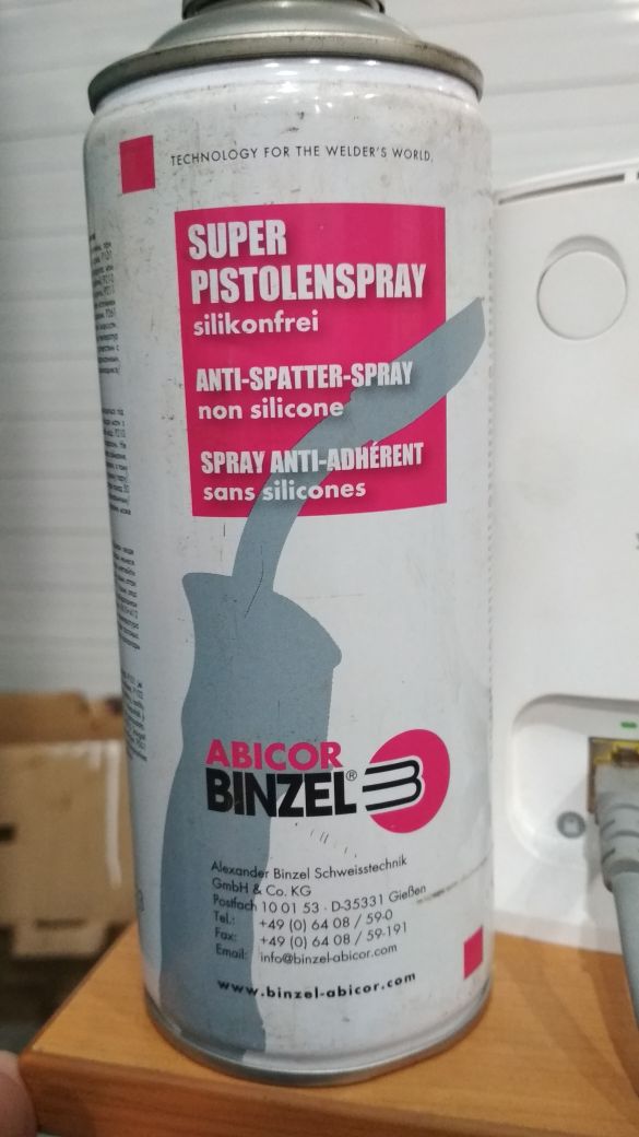

Доброго времени суток.
У меня вопрос. Можно ли пользоваться антиадгезивами при плазменной резке? В компании, где мы закупаем расходники для станка, предложили попробовать воспользоваться антиадгезивом (спрей предотвращающий налипание брызг). Но он предназначен для сварочных работ.
1ed68a36226478cb4c7b7cf1b1f47aea.jpg (2441 просмотр) <a class='original' href='./download/file.php?id=145963&sid=02ede9d8d8d89764c58416a4536cb9cb&mode=view' target=_blank>Загрузить оригинал (90.47 КБ)</a>
3483b27377591d81dd53d6056d5dabdf.jpg (2441 просмотр) <a class='original' href='./download/file.php?id=145965&sid=02ede9d8d8d89764c58416a4536cb9cb&mode=view' target=_blank>Загрузить оригинал (65.53 КБ)</a>

При резке листов толщиной от 30 мм шлак сильно налипает на защитный экран плазмотрона. Из-за чего время от времени происходят ошибки.
Сообщения: 34042
Re: Антиадгезив для плазменной резки
Эту штуку пробовали на сварочнике полуавтомате. Как налипало, так и налипает мож чуть лучше отлипает. Можно попробовать на плазме использовать, плазме ничего не будет. Мажь силиконовым маслом.
