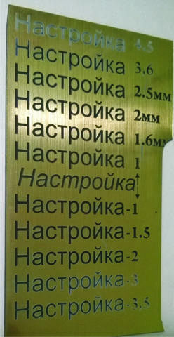

Помогите новичку, настроил я своё китайское чудо)
Проблема с вытяжкой,дело в том что я живу в центре частного сектора и вонь которая идет из вытяжки при резке фанеры и прочего, разносится к соседям да и по всей округе,они еще не возмущались но будучи человеком который думает не только о себе,задался вопросом о том что , как бы сделать какой нибудь фильтр угольный или еще что то подобное дабы не травить всех и себя,посоветуйте как быть,может кто то что подобное делал,на данный момент вентиляция у меня это выходящая из форточки 150-ая г-образная пластиковая труба.
Вопрос 2,режу оргстекло 4мм, края получаются слегка оплавленные ,пробовал мощность от 20 до 30, скорость от 6 до 9мм, фокус выставлен вроде норм,режет тонко,но края немного плавятся,подскажите в чём может быть проблема.
Станок китай 60 на 40, 50w

Re: Помогите с вытяжкой и оргстеклом.
Записал видео по поводу оргстекла,перепробовал очень много вариации,но зараза всё равно плавит края,если не снизу то сверху,я уже думаю может дело в компрессоре воздушном,что типа он слабо дует и акрил плавится а не застывает.4мм акрил и 2мм акрил.
https://vk.com/videos7934639?z=video793 ... 7934639_-2
есть подозрение, что это не оргстекло а поликарбонат, пэт, или типа того
От оргстекла столько дыма не бывает, а вот Пэт или полистирол выделяют такое количество дыма и происходит оплавление материала. Ну и аквариумный компрессор, на мой взгляд, тоже слабоват. Возможно такое, от неправильного выставления фокусного расстояния.Если нет автофокуса, то со станком дается калибровочный щуп для установки фокусного расстояния. Недавно, делали тест по настройке фокусного расстояния с помощью подъема и опускания стола вот по такой схеме.
