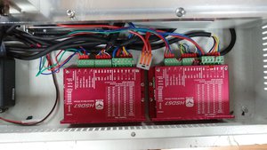

Оси X и Y на сервошаговых двигателях. Я даже не знал об этом пока не разобрал его :) Вот такие драйвера:
IMG_20180904_010907.jpg (11350 просмотров) <a class='original' href='./download/file.php?id=145440&mode=view' target=_blank>Загрузить оригинал (906.9 КБ)</a>
Приводы ременные, ремень шириной 10 мм. На X и Y, похоже, профиль GT2, а на питателях какие-то другие, с более крупным шагов зубцов:
