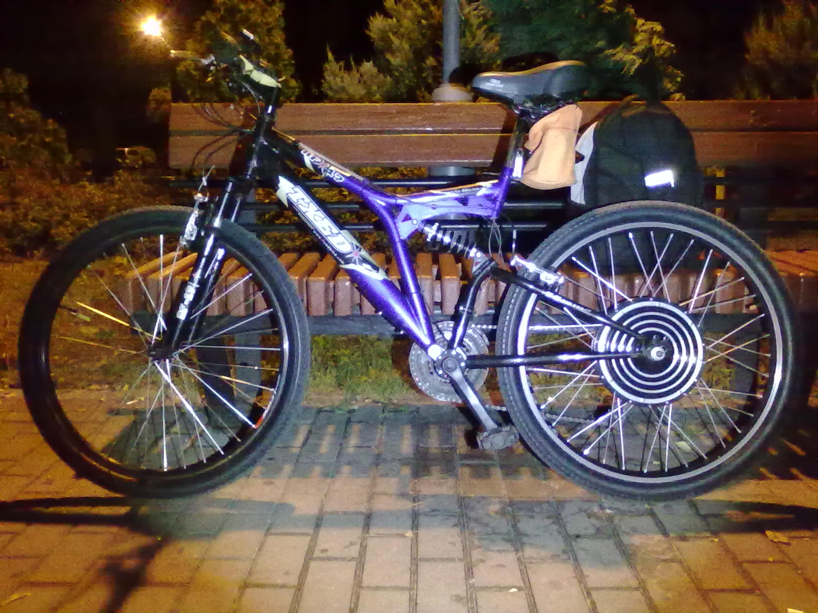

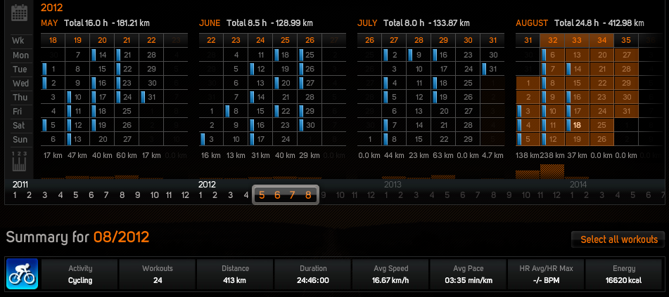

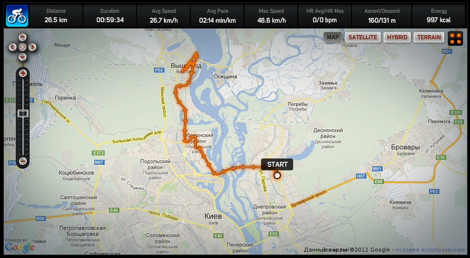

Велосипедом увлекаюсь и пользуюсь с детства. В начале августа получил из Китая, прямо с завода, мотор-колесо и аккумулятор. Мотор колесо 750 ватт/36 вольт. Аккумулятор литий-ферум-фосфор-оксид 15 А/ч. За основу велосипеда взял оптимальную по цене и комфортности двухподвесную раму обычного китайского ашана. Поколдовал над передней вилкой (как говорит один веломастер: - Плохих вилок не бывает, бывают кривые руки!), поставил комфортное подпружиненное седло, вместо горных - дорожные "комфорт сити" двух-дюймовые покрышки. Для сбора статистики использовал GPS навигатор. И вот что у меня получилось. Максимальный пробег без педалей 56 км с газом "до упора". С половинным "газом" лобовое сопротивление меньше и дальность соответственно больше - 68 км. Максимальная скорость 48 км/ч. В Киеве я пока не нашел горки, на которую бы мотор меня не поднял. Приемистость на старте со светофора, практически моментальная. Машины конечно потом обгоняют, но это метров через 100 после светофора. По песку "гребет" так, что руль нужно держать тремя руками, чтобы не занесло. Прошел я уже на нем с начала месяца 413 км. Судя по статистике, сжег энергии 16620 ккал, или (делим на 860) 19.32 Квт, что в пересчете на украинские гривны составляет (29 коп. за 1 квт) 5 гривен 60 копеек, а в российских рублях 22.40 рубля
Вот в несколько скриншотов с статистикой и картой одного из маршрутов:
Показатели одного маршрута (3778 просмотров) <a class='original' href='./download/file.php?id=7520&mode=view' target=_blank>Загрузить оригинал (497.63 КБ)</a>
Статистика за август (3778 просмотров) <a class='original' href='./download/file.php?id=7521&mode=view' target=_blank>Загрузить оригинал (159.54 КБ)</a>

Мне понравилось ездить на электро-велосипеде. Особенно нравится тишина, с которой можно ездить по лесопаркам. Встречные люди даже не понимают, что мимо них пролетает электро-байк, потому как трещотка звездочки отрабатывает громче, чем мотор.
Подземный переход, чтобы не делать крюк до разворота? Съехал-закатил по лестнице и перешел (вес мотора 6 лишних кг).
Мостовой переход? Базарная толкучка? Обычный узкий лифт? Коридор квартиры? Электричка?
Во всех этих местах электро-велосипед может быть так же легально, как и обычный вел. Почти никто даже не догадается. В электричке у нас, кстати, даже денег не берут за велосипед, и я, чтобы не ездить лишнего по дорогам, доезжаю до ближайшей остановки кольцевой электрички, которая курсирует с интервалом в 15 минут, перемещаюсь на другой конец города, делаю дела и обратно в электричку.
В троллейбус меня 2 раза пускали в вечернее пустопорожнее время (чисто ради хохмы просил водителя подвезти, мол ноги устали)

DMexico писал(а):Судя по статистике, сжег энергии 16620 ккал
Откуда цифирь? Если отсюда http://www.sports-tracker.com/#/workout ... g97kjskvpt , то КМК там показаны калории, которые твой бы сжег, проехав на обычном велосипеде.
Подойдем с другой стороны. Вот аккумулятор 36В, 15А*ч. Итого запас энергии аккумулятора 540 Вт*ч. Этого, как ты пишешь, хватает, если сильно не газовать, на 68 км. Получаем 7,9 Вт*ч/км. За 413 км - примерно 3,3 кВт*ч - в деньгах будет... да можно сказать вообще почти нисколько :)
Конечно, реальный расход по городу будет побольше раза в два, но все равно - впечатляет.

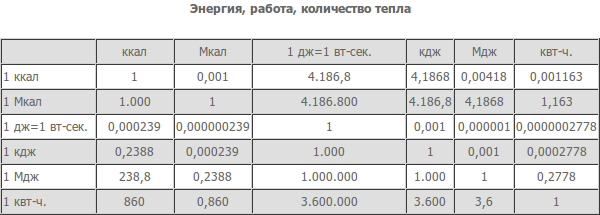

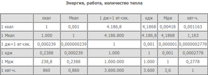

Добрый день, Serg-tmn!
Да, конечно же, если по всяким горкам травяным-песчаным, то конечно же быстрее расход. Эту дальность я получил специально экспериментируя с дальностью, в поездке за город по хорошей ровной трассе, поставив ограничитель на ручку газа. Болт ввинчиваю и контрю под ручкой газа. Где-то до 18 км/ч сделал таким образом ограничение. Ехал спокойно с наушниками и телефоном на руле. Аудио книгу слушал. Трогался только с педалей, разгонялся и включал газ. Шины надуты до 4 атм. Одежда велосипедная, обтекаемая, шлем. Так что педали я все-таки подкручивал, учтите. Невозможно просто сидеть и не подкручивать педали. Жопа устанет быстро :hehehe:
Спасибо за расчет, но только сейчас обратил внимание - мало киловатт как-то Вы посчитали.
Я просто делю ккал на 860
ккал-квтч.png (3713 просмотров) <a class='original' href='./download/file.php?id=7564&mode=view' target=_blank>Загрузить оригинал (17.47 КБ)</a>
Я считаю неправильно?

DMexico писал(а):Я считаю неправильно?
К расчетам вопросов нет. Действительно, 1 кВт*ч = 860 ккал, и это так же верно, как то, что в дюйме 25,4 мм.
Только сравнивать калории пищевые, которые преобразуются организмом в механическую работу и калории электричества, которые преобразуются электродвигателем в ту же самую работу, не совсем корректно. Дело, в частности, в том, что КПД в первом случае гораздо ниже.
DMexico писал(а):мало киловатт как-то Вы посчитали
Меня самого поразила "малость" результатов. Но вроде все правильно. То есть электровелосипед, действительно, очень экономичный транспорт.

Serg-tmn писал(а):PS: - аккумулятор - в рюкзаке? Или в желтом мешочке под сидушкой?
В подседельной сумке, отпугивающе-оранжевого цвета - контролллер. В рюкзаке аккумулятор. Его размеры лист А4 на восемь см толщиной. Раньше возил аккумулятор на багажнике, но тогда вес велосипеда сзади, той части что приходится на правую руку при переносе, увеличивается не на 6, а на 12 кг и поднимать на мост или спускать в руках по лестнице в переход тяжеловато. Да и развесовка при виражах правильнее. И попрыгать в парке с BMX байкерами по их горкам люблю, а при прыжке отлетит любой подвесной багажник и акк. от вибраций умрет быстрее.
Знаю, никто, почти, так не возит акк., но мне не нравится возить его на багажнике. Стрёмно это.
Еще оставляю его привязанным часто и ухожу по делам во внутрь магазинов разных. А это тоже настораживает. Одно переднее мотор-колесо у меня уже украли вместе с колесом. Отвинтили, кабель питания отрезали и увели. Так и висел велосипед на замке без переднего колеса. Фото даже есть.
Если бы с аккумом увели бы, то я бы сидел бы там в феврале месяце под магазином и плакал бы морозными слезьми. Ан, нет! Акк. остался и работает. Я его дочери отдал на 250 ваттную "Десну" с колесами 20 дюймов. Я его тогда из соображений минусовой температуры возил в рюкзаке с химической грелкой. Плохо отдают они при температурах меньше нуля.

DMexico писал(а):В рюкзаке аккумулятор. Его размеры лист А4 на восемь см толщиной.
Слава богу! :) А то из-за этой мелкой сумочки чуть картина мира не рухнула. :shock:
Наверно, с точки зрения развесовки разумно бы его на то место, где двигатель или бензобак у мопеда, но это другая рама нужна.
"Та скільки тієї зими!" (с) в Киеве! :)
