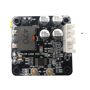

Помогите по подбору или ремонту драйвера для диодного лазера 5.5
Доброго времени суток! Был приобретен у китайцев DIY KIT гравер с Лазером 5.5W Cronos. На днях перестал функционировать лазер ( Кулер шумит, фокусировочный луч светит постоянно не выключается, 2-е кнопки на драйвере не реагируют на нажатия. При попытке гравировки фокус не вырубается мощность не растет. В итоге отнес местным мастерам, сказали сдох ШИМ напаяли 3 провода и подкинули транзистор заработал но с постоянной 100% или все 1000% мощностью что прожигает фанеру на расстоянии 20-30 см При нажатии на кнопку фокус луч переходит в фокус но не выключается при этом горят диоды TTL/PWN. Я так понимаю на драйвере что то умерло но проблема еще в том, что некоторые микрухи затерты и даже если что то из них поменять, не выйдет потому что непонятно на что их менять если есть схема подобного драйвера или если есть схема рабочей схемы на 5.5 W буду благодарен схему могу собрать сам всем спасибо заранее
сам контроллер (1615 просмотров) <a class='original' href='./download/file.php?id=145208&mode=view' target=_blank>Загрузить оригинал (965.82 КБ)</a>
сам контроллер
контроллер после попытки ремонта (1615 просмотров) <a class='original' href='./download/file.php?id=145209&mode=view' target=_blank>Загрузить оригинал (2.52 МБ)</a>
