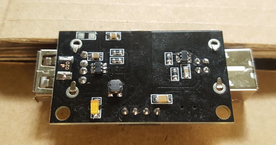

USB 1.1-2.0 изолятор.
Не требует драйверов.
От китайских аналогов отличается наличием дополнительной защиты от статики как входа так и выхода (внешний ESD изолятор до 15Кв), наличием предохранителя 200мА на выходе, разработка платы с учетом всех рекомендаций производителя микросхемы.
Полная гальваническая развязка от USB.
Передача данных в режиме low и full speed: 1.5Мбит/с и 12Мбит/с - переключается на плате.
Защита интерфейса до 5000в - диэлектрика, и до 15000в статическое напряжение.
Есть два вида:
1. На плате установлен преобразователь питания, 5в>5в, с гальванической развязкой, что дает возможность использовать его без дополнительного питания.

2. На плате установлен стабилизатор напряжения, что требует подключения отдельно источника питания 7-24в (при питании более 12в необходима установка радиатора на стаб).

shatrovmaxim писал(а):Плюсом у меня ADUM4160, а по твоей ссылке - ADUM3160.
По моей ссылке полно и на ADUM3160 и на ADUM4160. Для их защиты от статики достаточно последовательных резисторов 10-50Ом на D+ и D-, всё остальное уже есть в чипе согласно требованиям спецификации USB.
Функцию предохранителя выполняет встроенная в преобразователь защита.
Покажи свой с обратной стороны?

UAVpilot писал(а):Покажи свой с обратной стороны?
20180822_160610.jpg (1929 просмотров) <a class='original' href='./download/file.php?id=144871&mode=view' target=_blank>Загрузить оригинал (90.1 КБ)</a>
Что тебе даст фото с обратной стороны???

shatrovmaxim писал(а):Ага написано там как на заборе, а когда увеличиваешь фото то на всех 3160.
Я с год назад три штуки покупал рублей по 600 - там стоят ADUM4160.
shatrovmaxim писал(а):Даже если заказывать 3160 и 4160 у Аналог Девайс от 1000шт, без перекупов, цена чипа 3.13$ и 5.04$, как они могут быть по одной цене?
А кто сказал, что они по одной цене? :) У одного продавца платы на 3160 дешевле плат на 4160. А вот у другого платы на 4160 запросто могут быть дешевле плат на 3160 у первого. :)
Да и какой смысл в 4160 на твоих платах, если даже разводка и монтаж самой платы не годятся даже для 2500V (для этого и просил фотку)?.. Те-же китайские на 3160 и то грамотнее сделаны. :)
shatrovmaxim писал(а):Жаль, что у Аналогов нет такого отличного схемотехника как ты, иначе они бы, в оценочной плате, не ставили ESD-шку (специально для тебя скрин с даташита)
В китайских используется классический и довольно эффективный приём (один из рекомендованных USB) - НЧ фильтр срубающий пик с максимумом энергии, а остатки добивают защитные диоды в чипе.
В даташите не просто так написали: "High common-mode transient immunity: >25 kV/μs". Думаю не стоило уменьшать это значение до 15kV установкой дополнительных компонентов... :)
shatrovmaxim писал(а):О какой защите идет речь? В0505 - обычный двухтактник без каких либо защит
Я не знаю какие применил ты, но у Peak и Murata защита есть, а на китайских платах последовательно ещё и маленький дроссель стоит который производитель DC-DC рекомендует выбирать так, чтобы он ещё и как входной предохранитель работал.
Вобщем удачи в продаже. :)

UAVpilot писал(а):Те-же китайские на 3160 и то грамотнее сделаны.
Можно подробнее? К конструктивной критике я всегда готов :hehehe: Если ты про отсутствие зазора на плате в модуле преобразователя, то я в курсе, особой необходимости при использовании именно этого модуля в нем не вижу...

shatrovmaxim писал(а):Если ты про отсутствие зазора на плате в модуле преобразователя, то я в курсе, особой необходимости при использовании именно этого модуля в нем не вижу...
Понятно, вопросов больше нет.
