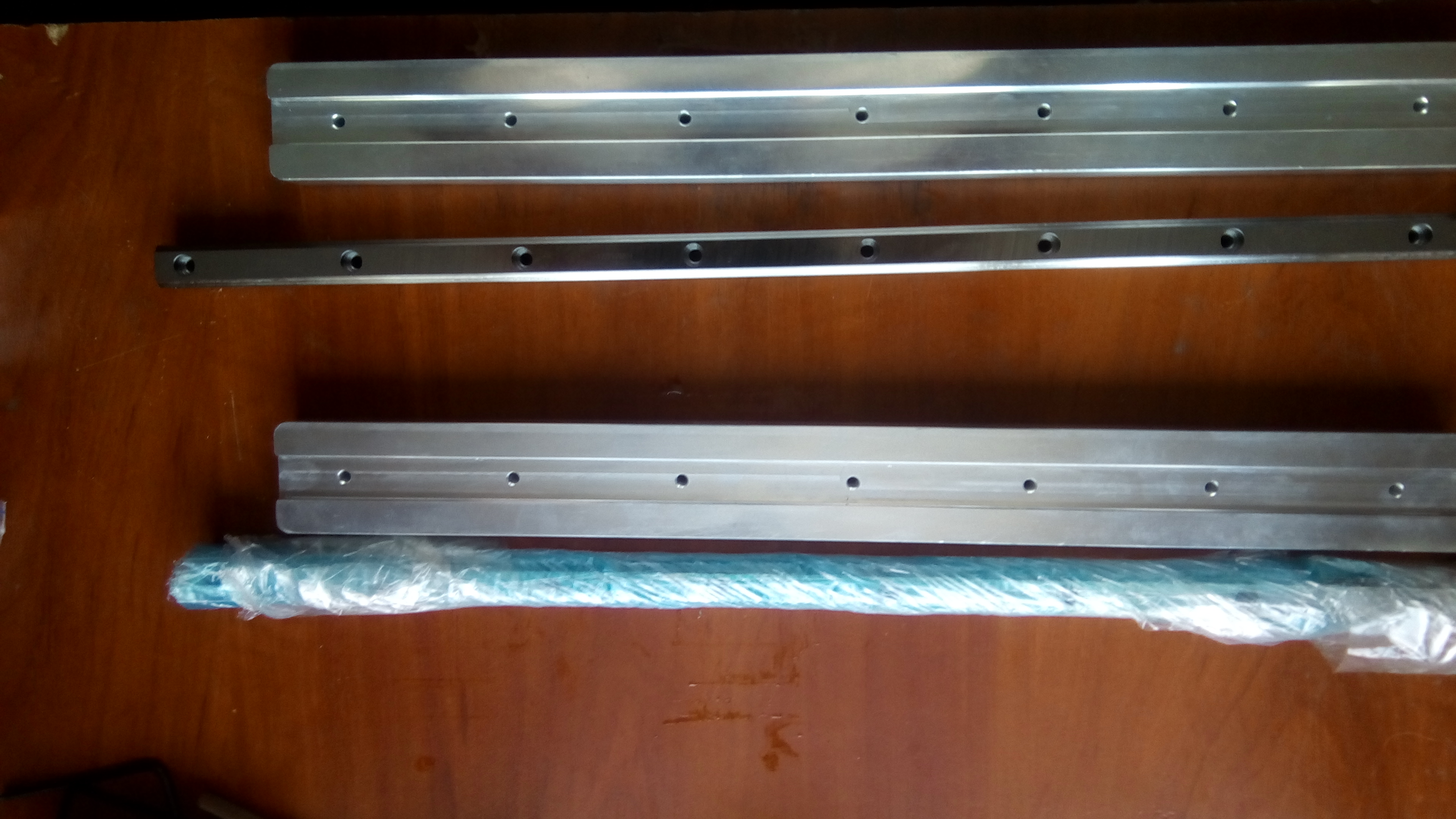

3. Каретки и направляющие (купил в Linear - е, сработали оперативно, порезали в допуск +-2мм. Края реза немного прикалены и требую дополнительной обработки)
каретки.jpg (24473 просмотра) <a class='original' href='./download/file.php?id=144686&mode=view' target=_blank>Загрузить оригинал (2.94 МБ)</a>

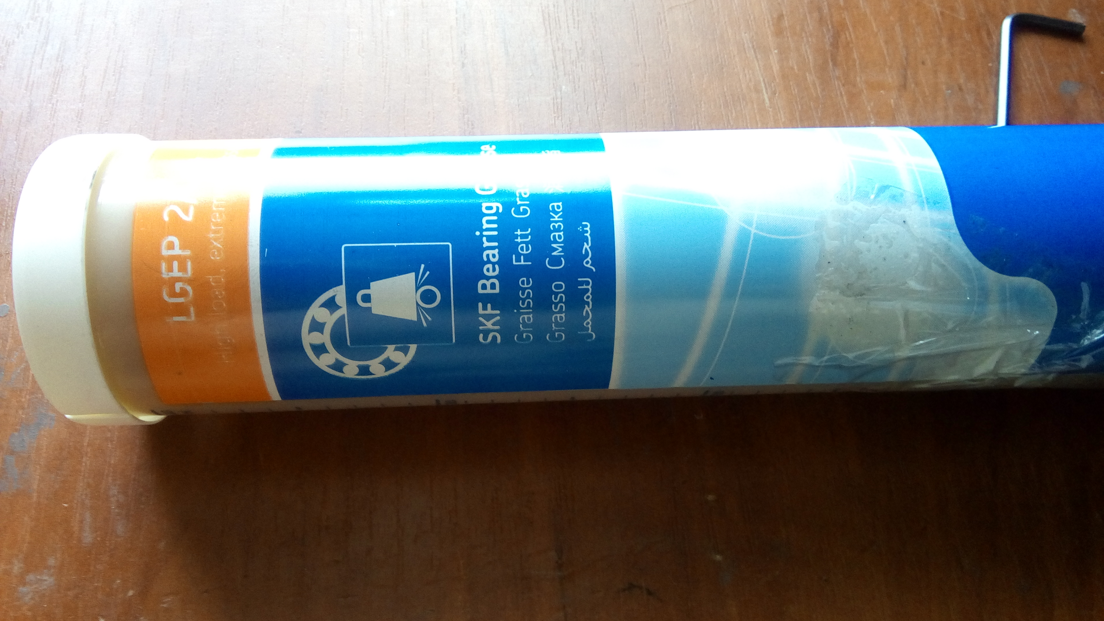

Для смазки кареток предложили такую смазку
смазка.jpg (24473 просмотра) <a class='original' href='./download/file.php?id=144693&mode=view' target=_blank>Загрузить оригинал (2.19 МБ)</a>

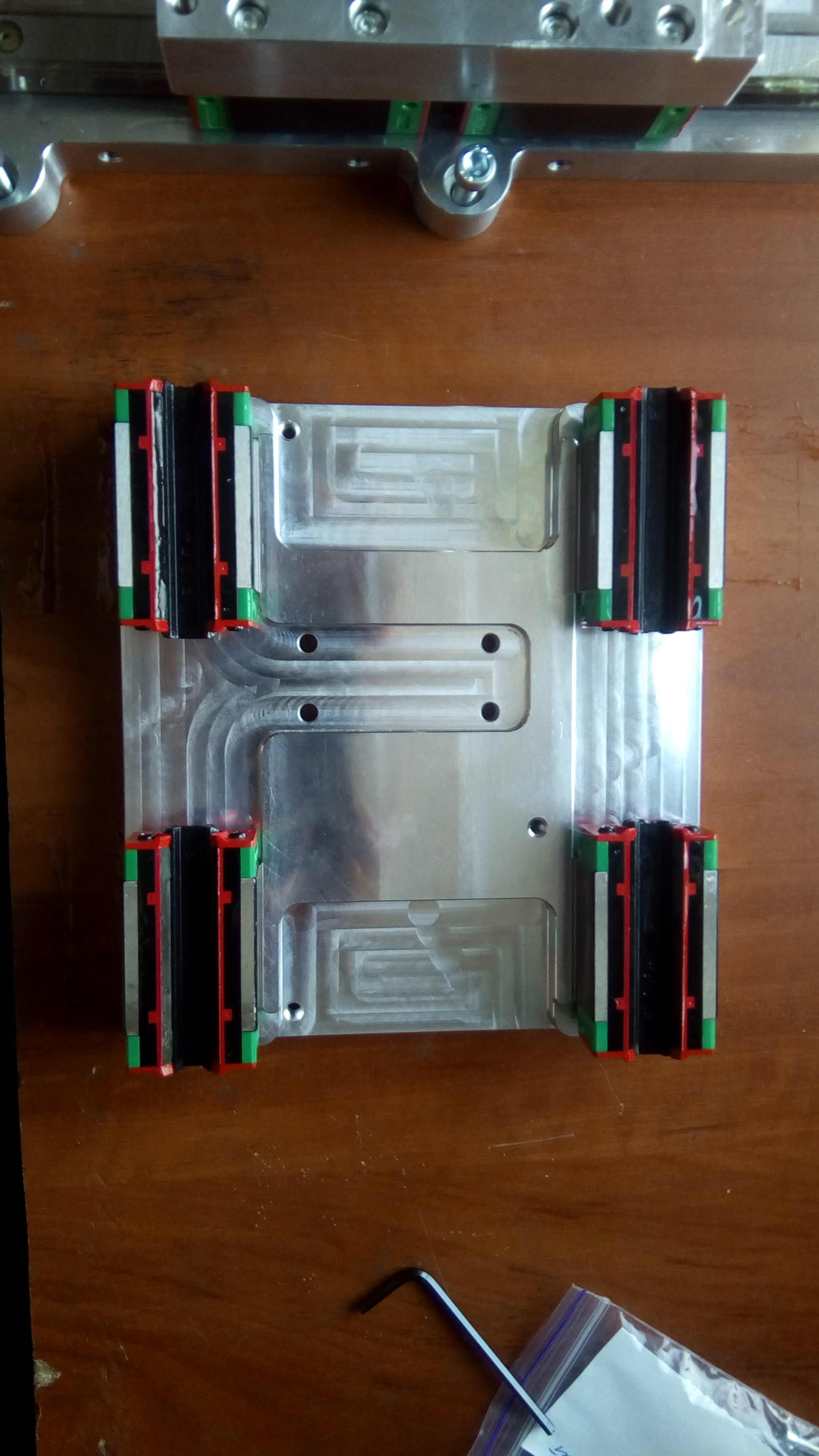

Начал делать предварительную сборку узлов.

Немного фото сборки оси Y
плита У+каретки.jpg (24466 просмотров) <a class='original' href='./download/file.php?id=144698&mode=view' target=_blank>Загрузить оригинал (2.24 МБ)</a>
плита У с каретками.jpg (24466 просмотров) <a class='original' href='./download/file.php?id=144697&mode=view' target=_blank>Загрузить оригинал (1.99 МБ)</a>
Плита Y в сборе
