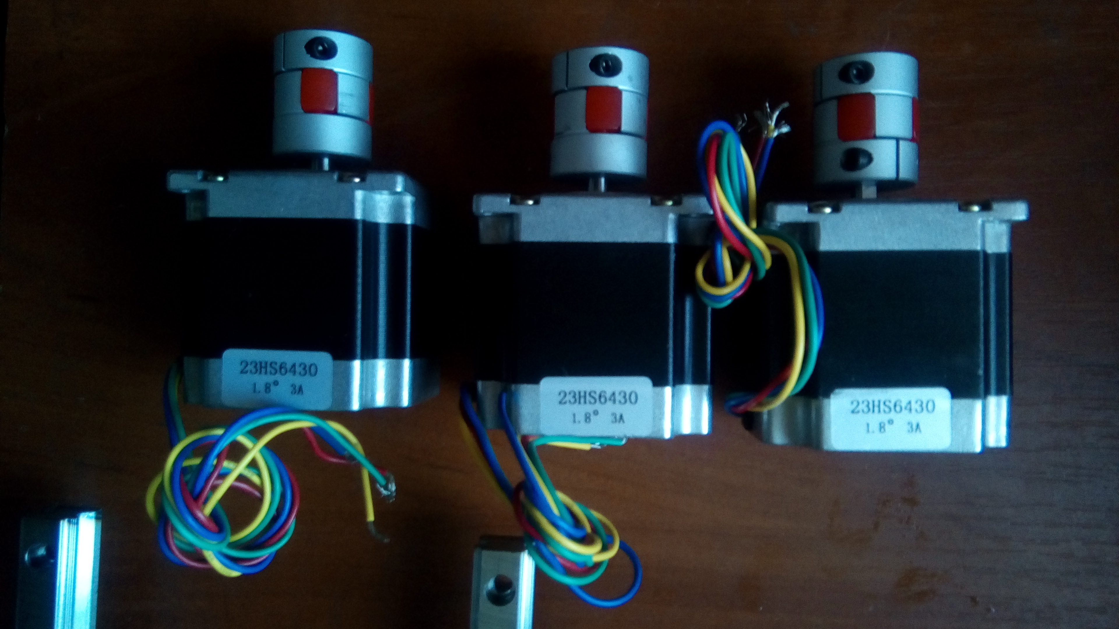

Планирую взять
Цифровой драйвер DM542 Leadshine
Шаговый двигатель 23HS6430 3A 1.1N.m
Какой БП посоветуете взять, на какое напряжение? (есть на выбор 24 36 48В)

iMaks-RS
расчет максимального напряжения двигателя в зависимости от индуктивности - http://www.cnc-club.ru/forum/viewtopic. ... 75&p=12503 согласно этим данным, предел 48В. Драйвер на 50В. Возможно имеет смысл взять БП на 48В, и подстроенчником выставить минимум.. у меня 42В. Блок питания - этот. Качество пайки отвратное.. похоже была низкая волна припоя.. дроссель держался на соплях.. отзыв там есть.

Шаговики с муфтами
ШД.jpg (23715 просмотров) <a class='original' href='./download/file.php?id=145066&mode=view' target=_blank>Загрузить оригинал (2 МБ)</a>
