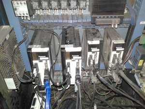

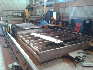

Всем привет.
Подрядился тут плазму починить, больше похоже некому.
20180804_103058.jpg (2612 просмотров) <a class='original' href='./download/file.php?id=144424&mode=view' target=_blank>Загрузить оригинал (1.8 МБ)</a>

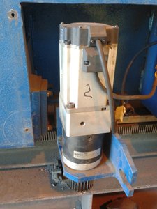

Так вот, отказал сервомотор, я разобрался немного, но что дальше делать пока не пойму, опыта мало.
В общем, по длиной оси стоят два сервомотора, "ведущий" и "ведомый", отказал "ведомый".
На панели есть диалог> Настройки >- Диагностика >- Приводы и моторы - при использовании теста один ездит вперед-назад, второй стоит. Разрешение на движение есть.
Как оказалось, ведущий не выдавал сигналы A-phaze, B-phase, Z-phaze на входы PulseA, Pulse B.
Заменить местами ведущего и ведомого не получилось, по какой- то причине "ведущий" в роли "ведомого" не смог ездить как положено.
Настройки проверены и одинаковые практически, а в работе получилось, что главный ездит 4000об в одну 4000 в другую сторону, а "ведущий" в роли "ведомого" 3500об в одну, 1800 в другую. Разобраться не смог.
Заменил привод, на донорский с другого станка, все стало как положено.

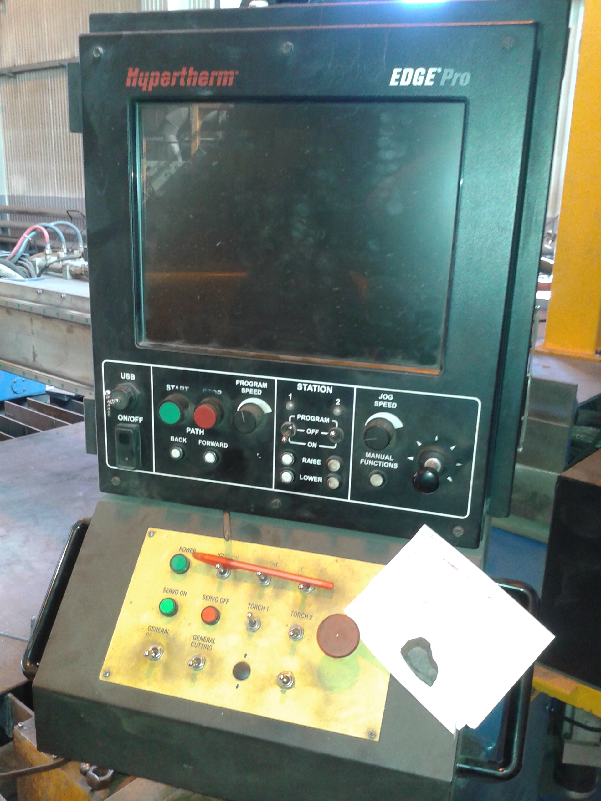

Прошло два дня, звонят - "станок летает как бешеный не останавливается - при перемещении джойстиком".
Приехал, смотрю и правда, при перемещении в ручную врубается макс скорость и станок прет без остановки по длинной оси. Давай разбираться, пропала обратная связь, т.е. станок не видел перемещения которое он хотел видеть и давал сигнал разсоглосования. В чем причина, делаю "ведущий" - "ведомым" и наоборот, один крутится(ведущий) - "ведомый" стоит - т.е. как ситуация ранее.
Что не делал ни чего не помогло, скрутил и второй привод, станок в работе.

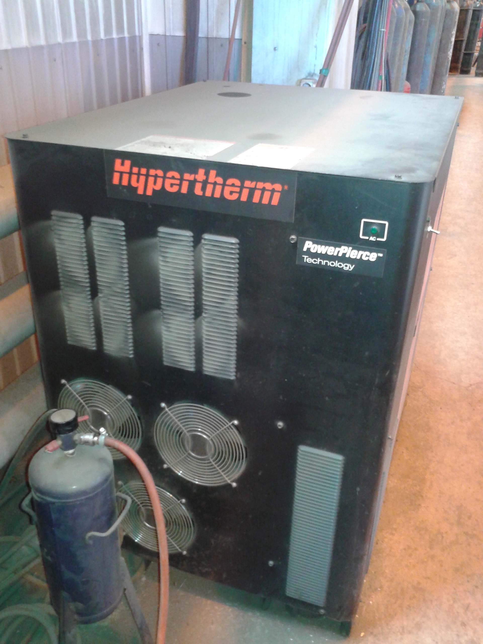

Обратил внимание, что когда ребята пытаются зажечь дугу, ВСЕ РЕЛЕ в шкафу мерцают в такт со звуком появления разрядов дуги и даже иногда гаснет энергосберегающая лампа над станком.
Нужно принимать меры, что посоветуете делать?
С приводами тоже вопрос еще открытый, почему не выдают сигналы теперь, как быть, все перепроверил что знал.

Перефразирую, что происходит когда ребята пытаются зажечь дугу, ВСЕ РЕЛЕ в шкафу мерцают в такт со звуком появления разрядов дуги и даже иногда гаснет энергосберегающая лампа над станком. Что предпринять? Пока кроме дополнительного заземления ни чего не придумали

Состояние электроники отвратное - всё засыпано пылью, а она рядом с плазмой проводящая. В том числе и платы приводов через вентотверстия. Тут что угодно может быть...
