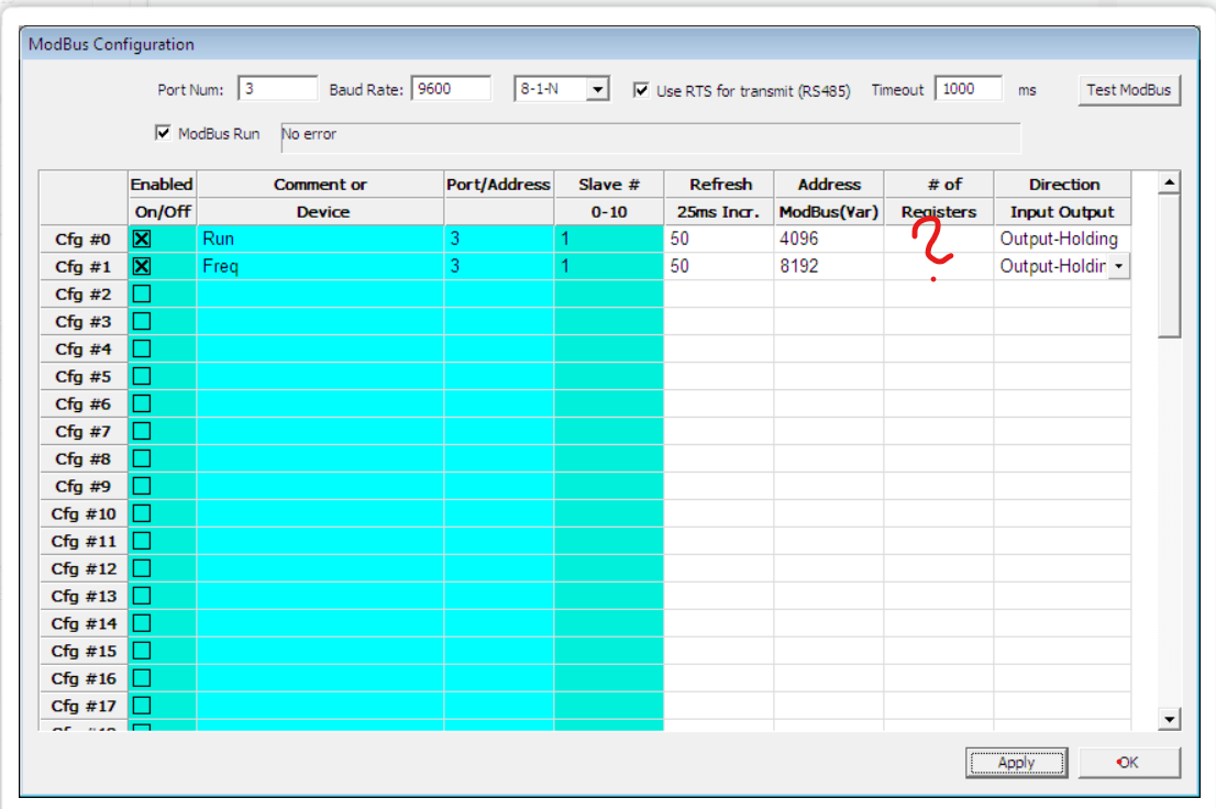

Открываем “Function Cfg’s” - “Setup Serial ModBus Control” и указываем которыми регистрами пользоватса.
Создаём две группы регистрацыи:
CFG#0 - для считывания данных
CFG#1 - для управления частотником
image4.jpg (21416 просмотров) <a class='original' href='./download/file.php?id=144252&mode=view' target=_blank>Загрузить оригинал (131.27 КБ)</a>
если есть желание можно нажать кнопку “Test ModBus” или закрываем окно и рестарт Mach3.

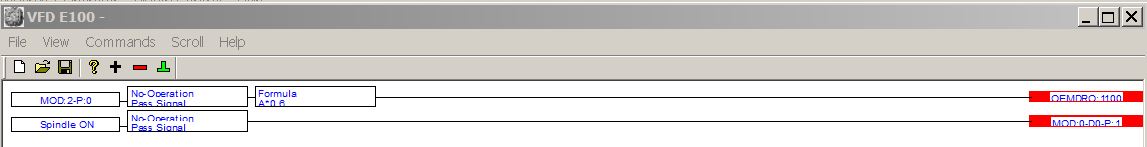

Кликаем на новой рамке чтобы она стала зелёной. Продолжаем - “Commands” - “Add Input”, в окне “Input Lobe” выбераем “Formula”.
image24.jpg (21416 просмотров) <a class='original' href='./download/file.php?id=144256&mode=view' target=_blank>Загрузить оригинал (66.62 КБ)</a>
Чтобы узнать число оборотов пишем формулу - А*0.6
image20.jpg (21416 просмотров) <a class='original' href='./download/file.php?id=144257&mode=view' target=_blank>Загрузить оригинал (80.32 КБ)</a>
Результат.
image5.jpg (21416 просмотров) <a class='original' href='./download/file.php?id=144258&mode=view' target=_blank>Загрузить оригинал (30.84 КБ)</a>

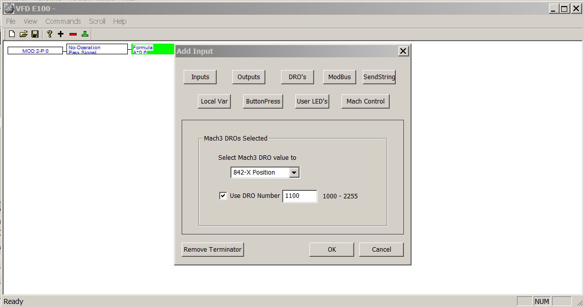

Активируем созданную формулу и закрываем долю выбирая “DRO’s”
ставим галку на доступ к номеру и записываем 1100.
image16.jpg (21416 просмотров) <a class='original' href='./download/file.php?id=144259&mode=view' target=_blank>Загрузить оригинал (48.43 КБ)</a>
Результат.
image31.jpg (21416 просмотров) <a class='original' href='./download/file.php?id=144260&mode=view' target=_blank>Загрузить оригинал (28.15 КБ)</a>

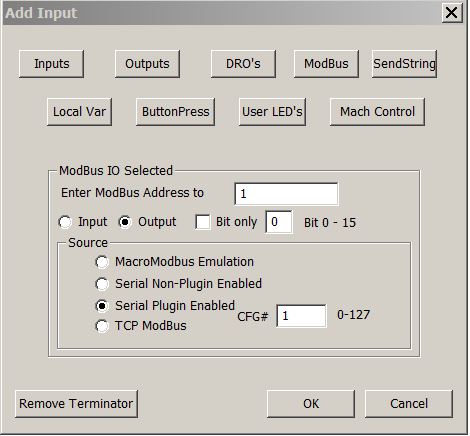

Генерируем новую”Lupu” для управления изменением частоты. В окне “ Add Input” выбераем “DROs”, там выбераем “202- Spin RPM - Overden” что тоже контролируетса Mach3.
image35.jpg (21416 просмотров) <a class='original' href='./download/file.php?id=144264&mode=view' target=_blank>Загрузить оригинал (68.62 КБ)</a>
Далее “Imput Lobe”- “No Operation” и “Imput Lobe” - “Formula”. Записываем А/0.6 и закрываем долю(lupu) терминатором “ModBus” как показанно на скрине.
image1.jpg (21416 просмотров) <a class='original' href='./download/file.php?id=144265&mode=view' target=_blank>Загрузить оригинал (39.38 КБ)</a>

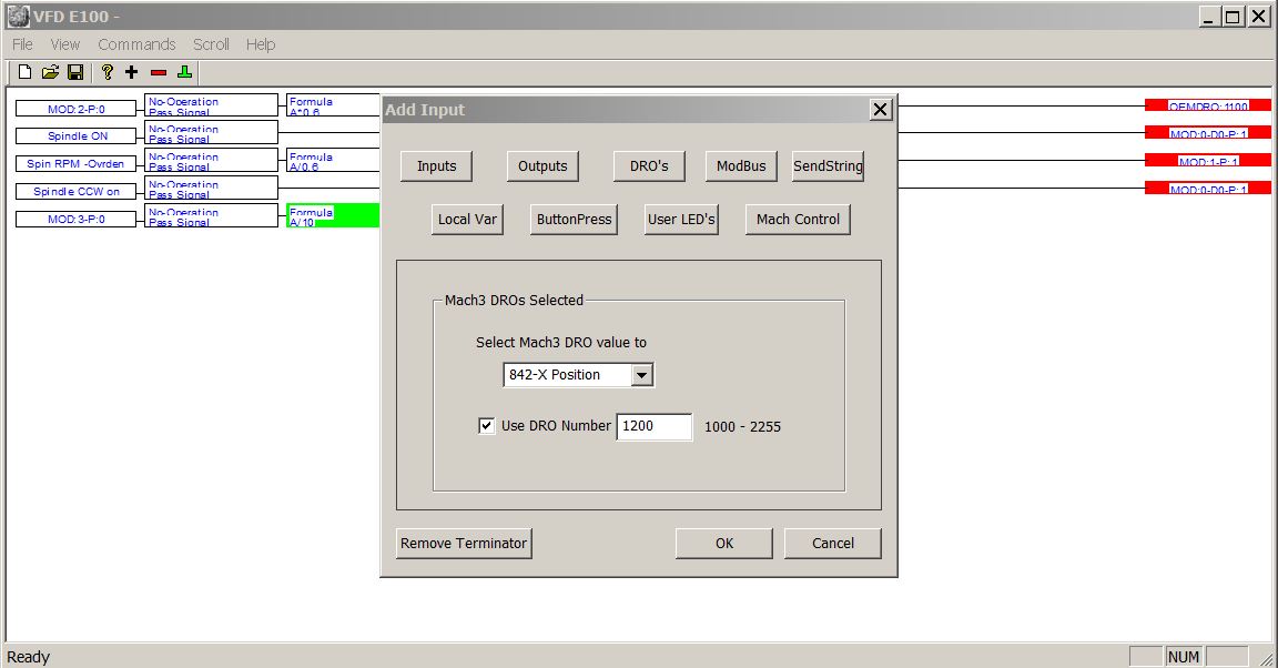

Для считывания силы тока
Новая “Lupa”,
image9.jpg (21416 просмотров) <a class='original' href='./download/file.php?id=144268&mode=view' target=_blank>Загрузить оригинал (82.52 КБ)</a>
формула - А/10
и терминатор,
image27.jpg (21416 просмотров) <a class='original' href='./download/file.php?id=144269&mode=view' target=_blank>Загрузить оригинал (81.52 КБ)</a>
результат
image32.jpg (21416 просмотров) <a class='original' href='./download/file.php?id=144270&mode=view' target=_blank>Загрузить оригинал (53.02 КБ)</a>

Номера OEM DRO были выбраны чисто случайно ( 1100 и 1200) или в этом есть какой то смысл?.
Тема была бы полностью закрыта если сюда приписать пример настройки вывода информации.
Т.е. мы считали параметры с частотника. Как их вывести на экран?

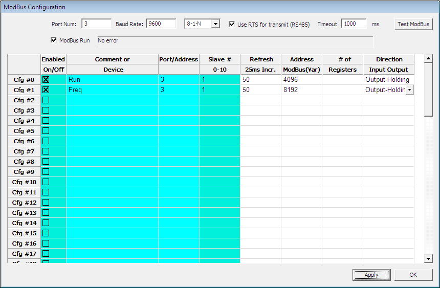

Доехал до местонахождения станка, что получилось.
Mach R3.043.053
Проверка обработки ModBus в Mach3 (для просмотра содержимого нажмите на ссылку)
Modbus cfg.jpg (18806 просмотров) <a class='original' href='./download/file.php?id=176221&mode=view' target=_blank>Загрузить оригинал (316.74 КБ)</a>
Брайн у меня пока из всего пула данных читает и выводит на экран кол-во оборотов и силу тока, ну еще конечно устанавливает частоту, старт и cw.
Включил F5, на экране обороты и ток (ток дрожит +- 0.1 А), видно что данные живые, все ок. Останавливаю (F5) шпиндель все по нулям.
Опять стартуем, все живое. Отключаю rs485 (проводок витой пары, а не адаптер из компьютера) - данные замирают, не меняются, ток не дрожит...
Подсоединяю проводок rs485 - опять все оживает.
Возможно ждал недолго (секунд 10) и по таймауту не дошел опрос до нужного регистра.
Теперь к станку получится сьездить в выходные, прижму таймаут до 50 и опрос почаще до 100.
Если у Вас это не так напишите версию вашего mach3 и что происходит с данными при обрыве rs485.
Китайский Mach3VersionR3.041 - при тесте модбас - ошибка CRC.
Upd: В документе http://www.homanndesigns.com/pdfs/Using ... _Mach3.pdf на который есть так же ссылка с Machsupport написано следующее:

Помогите с настройкой, привод dzb200, свисток USB-RS485. Какое значение вписывать в "# of Registers" И правильно ли вывод заполнен вывод адресов ??
IMG_20200215_112803.jpg (18655 просмотров) <a class='original' href='./download/file.php?id=176733&mode=view' target=_blank>Загрузить оригинал (3.12 МБ)</a>

Для Spindle ON
Для Spindle ON
Для Spin RPM
Для Spin RPM
6.png (18655 просмотров) <a class='original' href='./download/file.php?id=176736&mode=view' target=_blank>Загрузить оригинал (28.55 КБ)</a>

vala писал(а):
Не внимательно прочитал мои вопросы, я там задал вопрос какие значение в эти пункты вписывать.
Re: ModBus и Mach3
Добавлено: 15 фев 2020, 14:08
vala
Intenso_Sergey писал(а):
vala писал(а):
Полагаю, что определить количество нужных вам регистров вы способны и сами.
Re: ModBus и Mach3
Добавлено: 15 фев 2020, 14:18
Intenso_Sergey
vala писал(а):Полагаю, что определить количество нужных вам регистров вы способны и сами.
Если б мог не задавал вопрос, я не понял за что они отвечают, количество команд на определенный адрес?
Re: ModBus и Mach3
Добавлено: 15 фев 2020, 16:45
vala
Из группы с начальным адресом 1000H вы будете как я понял задействовать два регистра, значит пишите 2.
Re: ModBus и Mach3
Добавлено: 15 фев 2020, 17:47
Intenso_Sergey
vala писал(а):значит пишите 2
А для частоты 1 ?там значение от 0 до 10000 ?
А по этим настройкам всё так ??

Re: ModBus и Mach3
Добавлено: 26 фев 2020, 21:08
msl272
Как показала практика полностью управлять частотником по модбасу слишком рискованно в плане безопасности.
Наилучшее решение - это отправлять и получать данные по модбасу, а для включения использовать все таки контакт релюшки с платы контроллера.
При таком решении все работает абсолютно корректно.
