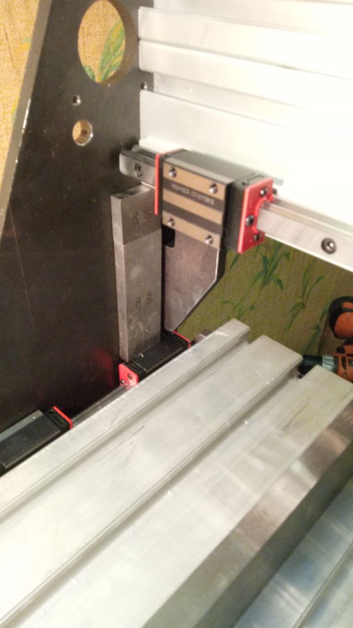

Думаю данная конструкция не нуждается в подробном представлении :geek:
станок.JPG (5377 просмотров) <a class='original' href='./download/file.php?id=144078&mode=view' target=_blank>Загрузить оригинал (1.76 МБ)</a>
Вашему вниманию! Проект станка почетного участника клуба, да что там проект вклад в общее дело станкостроителей хоббикласса.
1.jpg (5377 просмотров) <a class='original' href='./download/file.php?id=144071&mode=view' target=_blank>Загрузить оригинал (113.7 КБ)</a>
Безусловно открытость данного проекта послужила дополнительным толчком в развитии темы в данном классе станков. Уже на данный момент времени насчитывается немалое количество оригинальных версий и их аналогов - как на данном ресурсе, так и за его пределами.
Поэтому описывать процесс сборки своей версии начну с выражения благодарности автору :good: frezeryga:
[*]в первую очередь за подробную проработку конструкции(с возможностями контроля и регулировки)
[*]бесконечное совершенствование конструкции и технологии сборки
[*]за безвозмездную доступность всего вышеперечисленного начинающим юзерам
:beer_blow:
Немного процесса :angle_grinder: :dirll: :rail: :stepper: :controller:
2.jpg (5377 просмотров) <a class='original' href='./download/file.php?id=144072&mode=view' target=_blank>Загрузить оригинал (97.1 КБ)</a>
3.jpg (5377 просмотров) <a class='original' href='./download/file.php?id=144073&mode=view' target=_blank>Загрузить оригинал (118.68 КБ)</a>
4.jpg (5377 просмотров) <a class='original' href='./download/file.php?id=144074&mode=view' target=_blank>Загрузить оригинал (110.86 КБ)</a>
5.jpg (5377 просмотров) <a class='original' href='./download/file.php?id=144075&mode=view' target=_blank>Загрузить оригинал (88.22 КБ)</a>
6.jpg (5377 просмотров) <a class='original' href='./download/file.php?id=144076&mode=view' target=_blank>Загрузить оригинал (88.1 КБ)</a>
7.jpg (5377 просмотров) <a class='original' href='./download/file.php?id=144077&mode=view' target=_blank>Загрузить оригинал (117.56 КБ)</a>

План Б не сработал, неготов я за них сейчас шекелей выкладывать, переходим к плану А надеюсь выпустить из под станка прям сразу.

Речь только про средние поперечины идет, они проходят. Пока стоят из ст3 выгнутые с заваленными торцами и корявой разметкой :yawn:

сейчас испытываю серьезные проблемы с перпендикулярностью XY

Волнистые боковины ушли в брак, им на замену подоспели новые, совершенно другого исполнения вещицы :good: :)

очень хотел посмотреть перпендикулярность XY с новыми боковинами результат порадовал :)
https://www.youtube.com/watch?v=NHsUr63b9Vc
https://www.youtube.com/watch?v=Wkf4seqAxP4
Re: ЧПУ 1Oz. 400x300x100.
Добавлено: 21 сен 2018, 21:47
А словами в цифрах?
Добавлено: 21 сен 2018, 21:57
al_us
лучше один раз увидеть чем сто раз услышать, в цифрах смогу сказать когда очпушу, пока только так наглядно.
