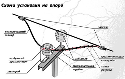

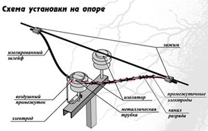

Re: Чем обезопасить лазерный станок в грозу?
На столбы ставят
На столбы ставя разрядники А-класса от прямого попадания.aftaev писал(а):На столбы ставят
Если питание по кабелю в земле и если ставим свой молнеприемник, то в щиток ставят от перенапряжения B+C класса из-за наводок от контура грозозащиты в подземный питающий кабель и во входные коммуникации.
