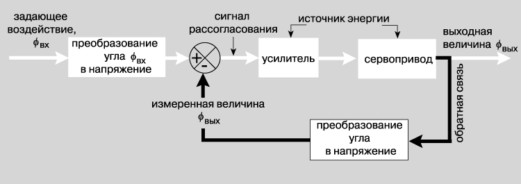

Для наглядности нашел в интернете картинку и по ней хочу спросить: "Что именно преобразует сигнал в напряжение, так сказать аппаратная реализация?"
6552_001.jpg (2175 просмотров) <a class='original' href='./download/file.php?id=7207&sid=8b8fa17f39fef8f017ea95acdc0b5eaf&mode=view' target=_blank>Загрузить оригинал (44.63 КБ)</a>

тут условно показано, конечно же это не датчик "угол-напряжение". угол берется от показаний энкодера, да и в современных приводах обычно не напряжения вычитаются, а цифры...
в общем, этой картинке сто лет в обед (лет 30 точно)

vladimir74 писал(а):сигнал в напряжение
Какой именно сигнал?

Я пологал что есть датчик угол-напряжение.

Пока я понял что:
1. Угол поворота серводвигателя определяется длинной импульса или в кратце - регулируется ШИМ(ом).
Получается на сегодняшний день управление серводвигателем делается на микроконтроллерах, или еще есть на резисторах?
Не могу полность понять работу микроконтроллера, что и где можно почитать, для особо непонятливых в электронике?

vladimir74 писал(а):Угол поворота серводвигателя определяется длинной импульса или в кратце - регулируется ШИМ
Какой серводвигатель вообще имеется в виду? Цитата верна для модельной сервы (вроде рулевой машинки).
А в ЧПУшных сервоприводах бывают разные режимы регулирования: по положению, скорости, моменту

vladimir74 писал(а):Не могу полность понять работу микроконтроллера, что и где можно почитать, для особо непонятливых в электронике?
Принцип работы сервопривода очень прост: есть заданный параметр (скорость, положение, момент), производится сравнение его с текущим параметром и устранение рассогласования путем подачи соответствующего тока в обмотки. Иначе можно сказать "следящий привод". А конкретная реализация, микроконтроллер - не особо нужно знать.

Параметр может задаваться в аналоговой форме (например скорость, момент), количеством импульсов (перемещение). Также любой из перечисленных параметров может подаваться в цифровой форме при использовании протоколов canopen и прочих.
