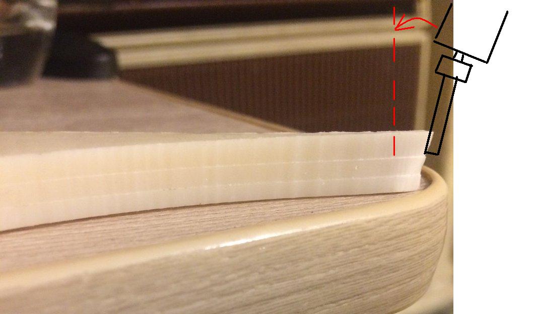

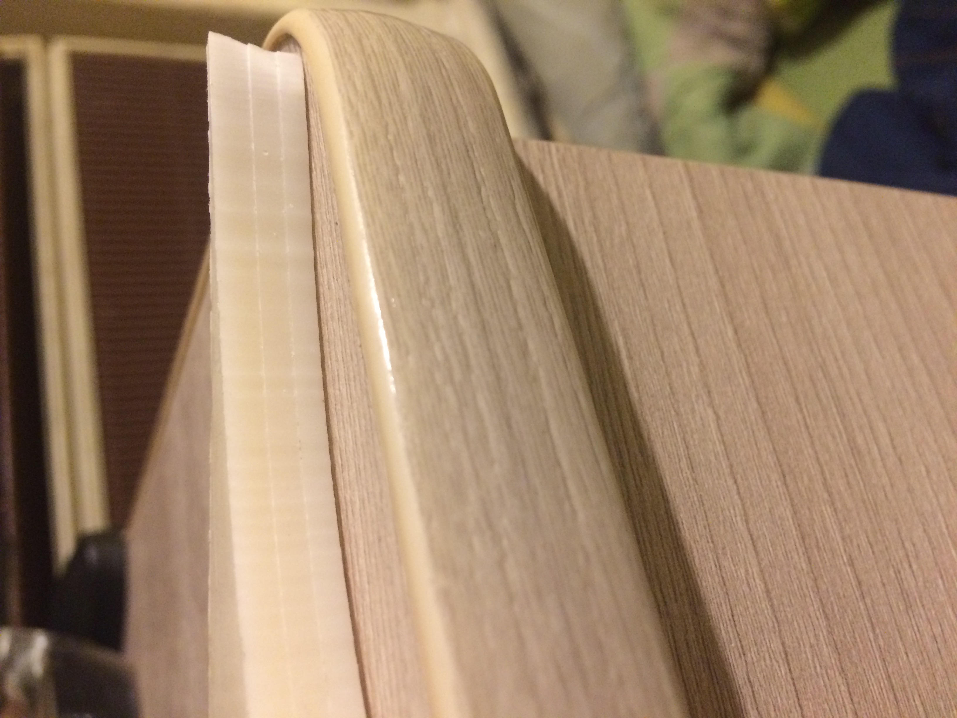

Добрый день. При обработке по криволинейным отрезкам, на различных материалах получаются не идеально гладкие края, а как на фото. Немного "шершавые", как будто станок режет по маленьким отрезкам. При этом портал по Y вместе со шпинделем на определенных участках начинает "дергаться". Если резать по одной из оси(любой) все хорошо. Уже менял ускорение, деление шагов на драйвере, идеально ровной поверхности добиться не удалось, может кто-нибудь сталкивался с подобным?

Проверьте вертикальность установки шпинделя и вертикальность выложенной фотки

С вертикальностью все хорошо, если провести пальцем по месту среза, то он не гладкий, а как "стиральная доска".

Ну так у вас кроме того что шпиндель стоит не совсем вертикально еще то ли режимы неправильно подобраны то ли фреза тупая то ли жесткости станка не хватает потому и дробит.

Режим работы на других станках проверял, все хорошо.
Когда пытаюсь вырезать круг, в определенный момент каретку начинает дергать, этот момент наступает тогда, когда начинается торможение или разгон.
двигатели 34hs5435c-37b2, контроллеры DM860A, пульт SQNC-0501HDDC.
Вот с жесткостью не знаю, стол сварен из профиля 80х80х4, портал на алюминиевом профиле 160х80, держится все это на дюралевых пластинах 16 мм. На мой взгляд достаточно, по крайней мере по расчетам.
Станок большой 2х4 м. По Y и X передача зубчатая рейка, напрямую с мотора через шестерню.
Вообще работать работает и резать на нем можно...но эффект неприятен и дает не очень красивый рез.
