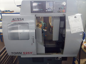

Здравствуйте.
На станке TORN S25Y, оборудованном стойкой MELDAS 60S, при замене батарейки слетели параметры.
При запуске станок выдает следующие ошибки:
Y06 msp-no
Y51 PARAMETER ERROR 3
M90 PARAM SET MODE
T01 CAN`T CICLE ST 0102
Сделали запрос к поставщикам данного станка, нам выслали кое-какие параметры и пообещали выслать инструкцию по их установке в стойку. Но дело встало, начальство ругается!

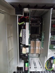

Зы: сфоткайте плиз коробку с батарейкой. может что еще подскажу.

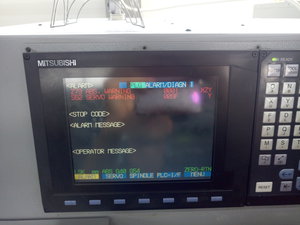

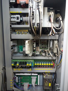

Нашел в стойке бекап параметров, видимо сделанный еще при пусконаладке станка, сделал их установку. сделал настройку абсолютной позиции. станок снова начал выдавать ошибки по напряжению на батарее. что еще может быть?
Z73 0001
S52 009F
P80726-163840.jpg (7439 просмотров) <a class='original' href='./download/file.php?id=143441&sid=fdb7b84efe2b2ea4c5a44eacfeb8eed6&mode=view' target=_blank>Загрузить оригинал (6.6 МБ)</a>
P80726-163904.jpg (7439 просмотров) <a class='original' href='./download/file.php?id=143442&sid=fdb7b84efe2b2ea4c5a44eacfeb8eed6&mode=view' target=_blank>Загрузить оригинал (6.5 МБ)</a>
P80726-163933.jpg (7439 просмотров) <a class='original' href='./download/file.php?id=143443&sid=fdb7b84efe2b2ea4c5a44eacfeb8eed6&mode=view' target=_blank>Загрузить оригинал (6.92 МБ)</a>
P80726-163942.jpg (7439 просмотров) <a class='original' href='./download/file.php?id=143444&sid=fdb7b84efe2b2ea4c5a44eacfeb8eed6&mode=view' target=_blank>Загрузить оригинал (6.09 МБ)</a>
Сообщения: 5414
Re: ЧПУ MELDAS 60S (Mitsubishi Electric Corporation)
Не вижу ошибок понапряжению. Вижу именно ошибки по потере привязки абсолютных энкодеров.
за фотки спасибо. но огорчу. комплектация "барабан". нет ни доп модуля памяти, но модулей расширения. связь со стойкой возможна только по RS232.

Z73 0001 Absolute position memory battery voltage warning
Battery voltage drop. Detector cable wire breakage or looseness.
Check the battery and detector cable. The zero point does not need to be initialized.
S52 009F Battery voltage drop
The battery voltage that is supplied to the absolute position detector dropped. The absolute position data is retained.
это про энкодерные батарейки, по-моему. которые MDS-A-BT-4 - их там 4 штуки внутри
пишет, что напряжение низкое, но позиция пока не потеряна. менять их, по-моему, надо при включенных сервоусилителях - иначе энкодеры позицию забудут. но это не точно, зависит от мотора, некоторые какое-то время помнят. лучше мануал почитать...
