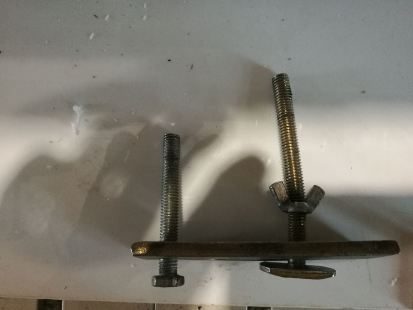

Beaver1212AT3: шпиндель зацепил струбцину

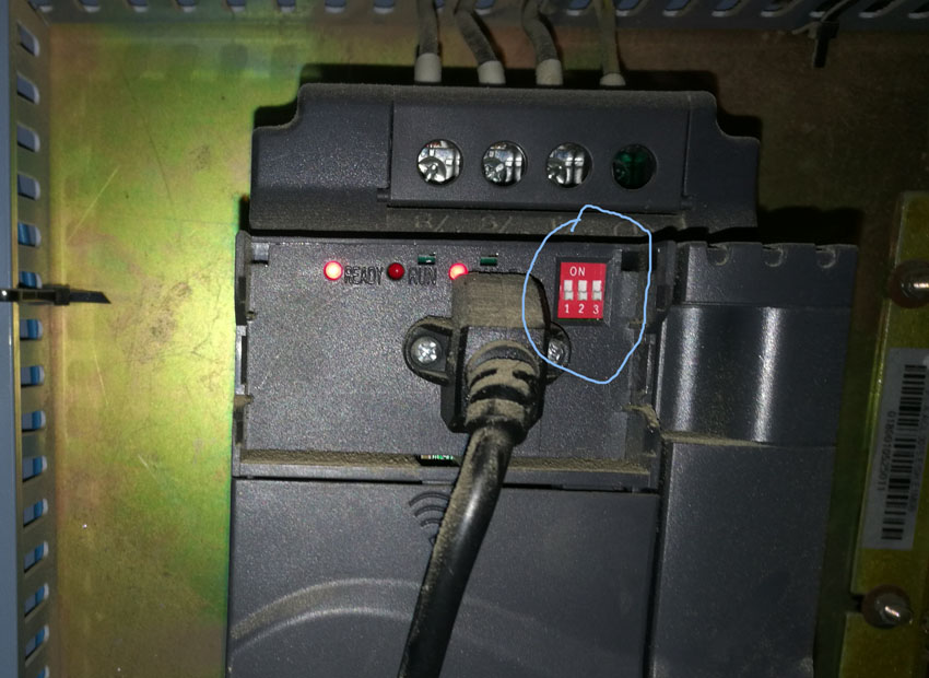

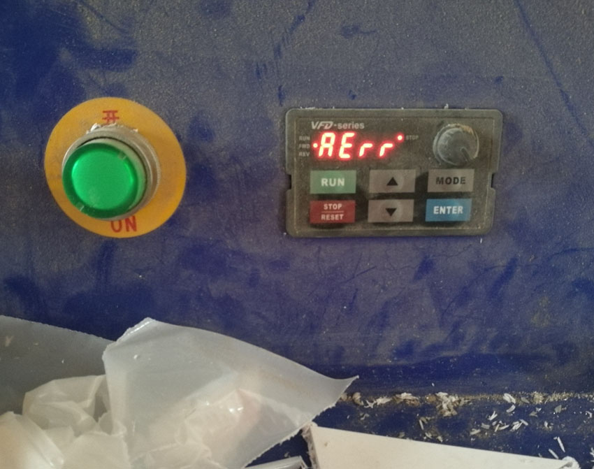

Добрый день. При работе шпиндель (в районе цанги) зацепил струбцину (длинный болт) и остановился. Сейчас станок позиционируется в ноль нормально, но шпиндель не запускается. На табло сообщение (см.фото_1). Путем переключения/выключения микротумблеров в коробочке под названием "Дельта" (она внутри эл.шкафа ("фото_2"), при включенном станке, удалось погасить сообщение АЕrr. После этого через программу удалось запустить шпиндель на холостом ходу. НО.

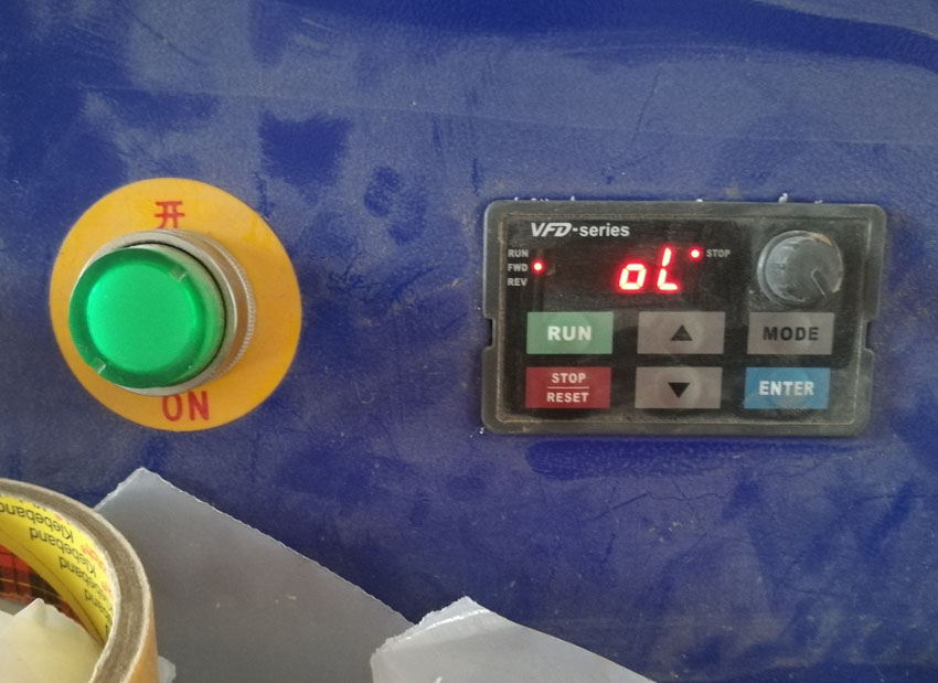

При включенных 10-12 тысячах шпиндель крутился на крайне малых оборотах (вряд ли больше 1-1,5 тысяч) и при этом издавал металлическо-писклявый звук. Проработав секунд 10-15, шпиндель видимо отключился, поскольку он стал замедлять обороты, звук пропал совершенно и и уже в полной тишине покрутившись еще пару-тройку секунд по инерции, шпиндель остановился. На табло появилось другое сообщение (см."фото_3"). Сбросить его удалось нажав кнопку "stop/reset". И снова запустив шпиндель в холостую получил ту же картину: 10-15 секунд со звеняще-пищащим звуком на малых оборотах потом тишина и остановка. Снова сбрасываю через "stop/reset". Нажав пару раз кнопку "mode" снова запустил шпиндель. Опять картина повторилась, но крутился шпиндель на несколько секунд меньше. На табло появилось новое сообщение "фото_4". Его снова сбрасываю аналогично, и снова запускаю. Все повторяется. Ощущение, что что-то внутри самого шпинделя происходит при включении, что вызывает ошибку. При прокрутке рукой никаких шуршащих или скребущих звуков нет, тихо. Также абсолютно тихо и когда шпиндель крутится по инерции перед остановкой. Ощутимых люфтов рукой тоже не ощущается, да и биения при слабых оборотах тоже нет. Вложил еще фото струбцины, есть еще видео крутящегося шпинделя со звенящим звуком, но оно не проходит по параметрам вложения. Скажите, кто может понять: что происходит?

По логике ol оверлоад - сверхнагрузка- перегруз
Ос оверкурент )))) сверхток - перегрузка по току.
Думаю подгорел шпинделек.
Промеряй сопротивления обмоток.

Что это значит - хз, читайте инструкцию. К аналоговому входу обычно управление оборотами цепляют.
Когда тумблеры переключали, знали зачем они? Мне просто для статистики, интересно.

raddd писал(а):По логике ol оверлоад - сверхнагрузка- перегруз
Поглядел там HSD 3kw стоит. должен был выжить. Но проверить стоит.
